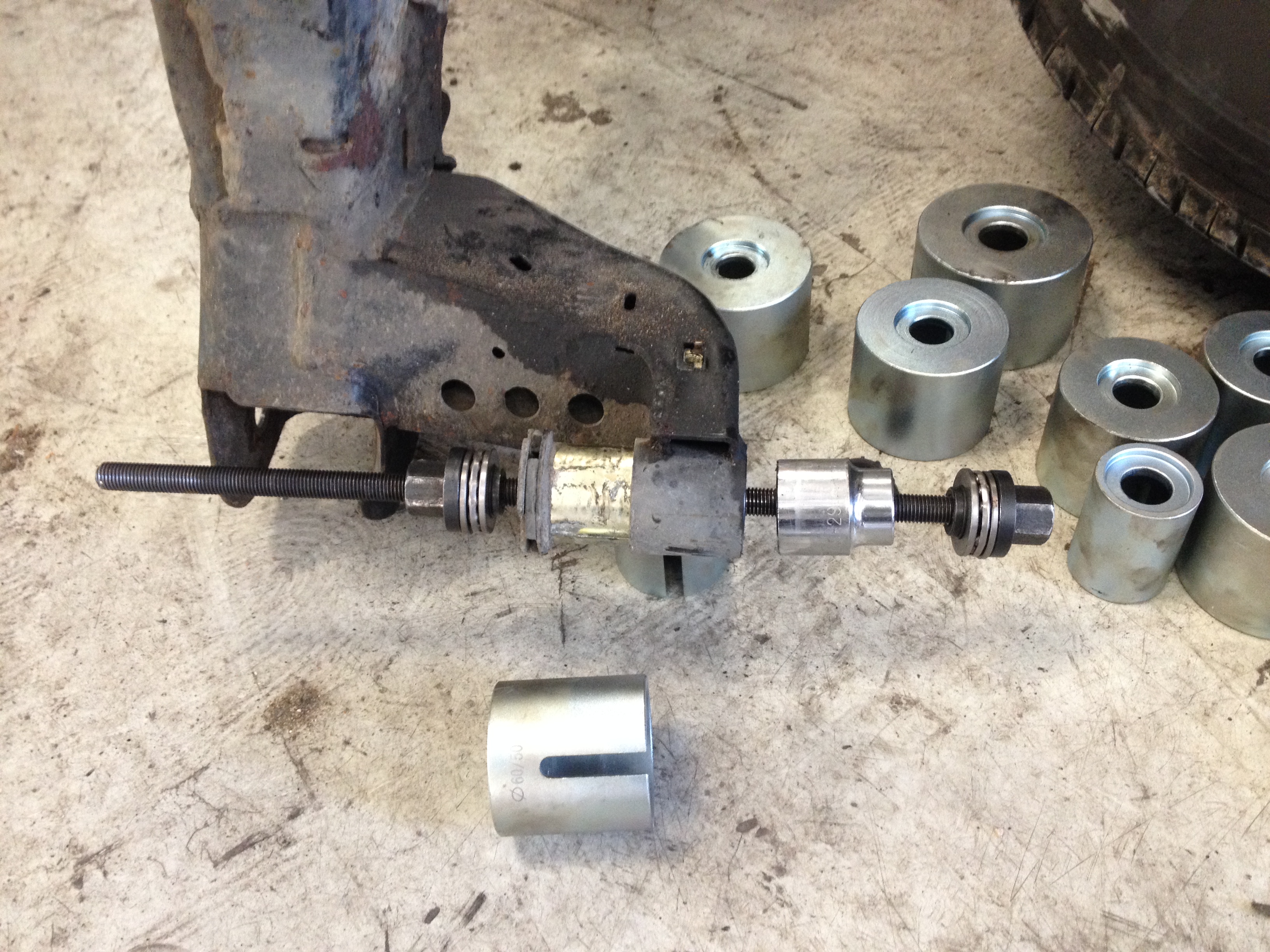

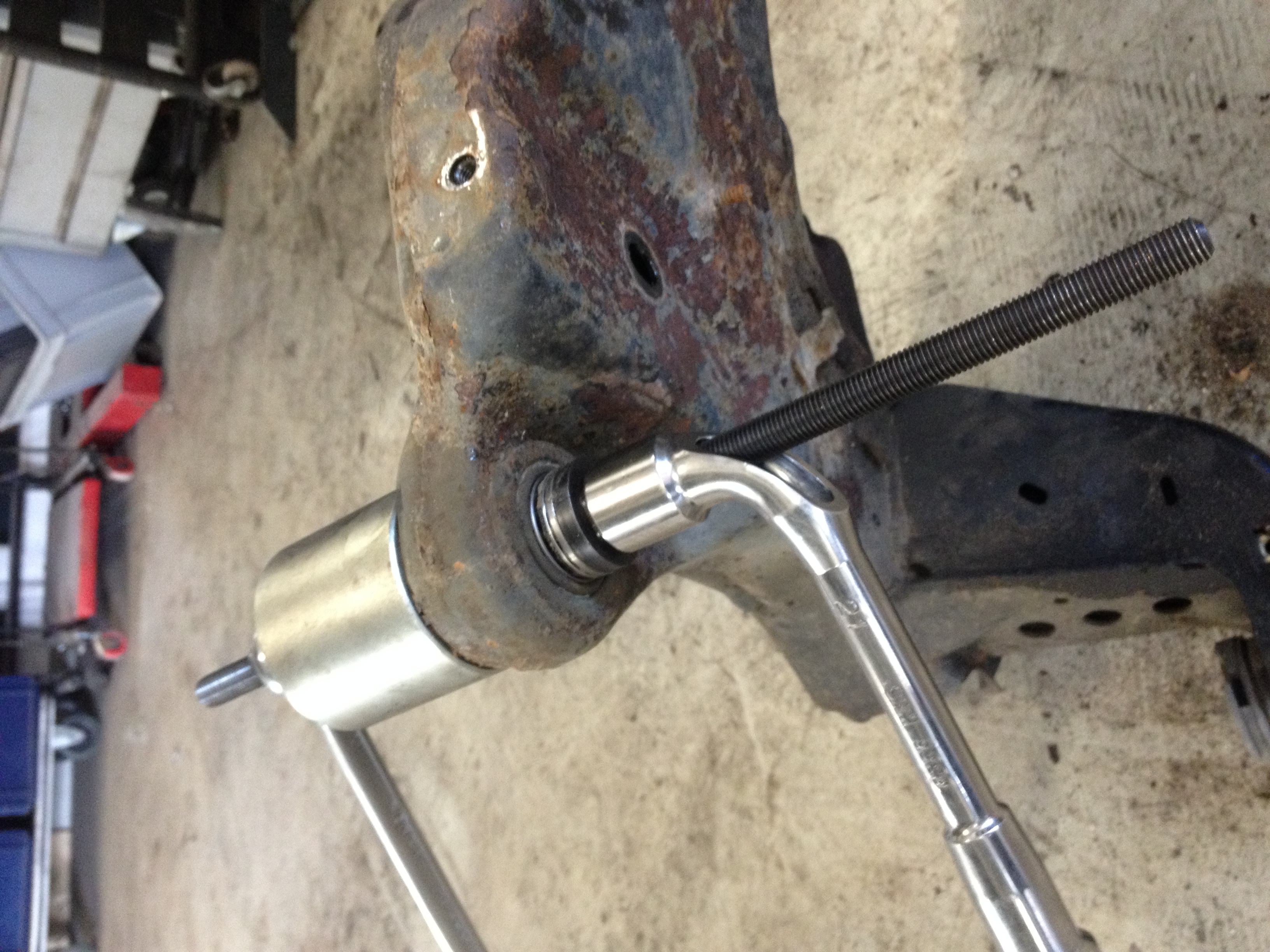

Petit boulot aujourd'hui pour valider le démontage des silent-blocs....nickel ça sort facile avec les extracteurs qui vont bien....!
Donc commande de 2 jeux de silent-blocs neufs et démontage du deuxième berceau, qui part au sablage/époxy demain.
Je pense pouvoir vous proposer un kit complet prochainement...préalablement, je pose sur l'un de mes vaisseaux et je prépare un petit tuto pour aide à la pose.

C'est encore plus simple avec une presse et les tubes à la bonne taille, référencé Matra, gentiment prêtés part le cap'taine Marne54.
@VLNC : Cool que ça rentre dans le tunnel, espérons que ça tienne, mais ce sera toujours mieux que la cataphorèse pourrie d'origine.... :wink:

brio77 a écrit :C'est encore plus simple avec une presse et les tubes à la bonne taille, référencé Matra, gentiment prêtés part le cap'taine Marne54.
Oui mon Fabrice aucun mal a faire mieux que Matra sur ce coût là......Je me demande néanmoins si je ne vais pas essayer un bain de galvanisation pour le second berceau puis la peinture époxy pour voir ???!!!
Pour le tube à la bonne taille, la douille de 29 passe nickel....

Christophe, tu as acheté un extracteur finalement ? Je vois plein d'éléments sur ta photo.
https://amicale-avantime.com
Re: Dans la serie corrosion le berceau
olive78 a écrit :Christophe, tu as acheté un extracteur finalement ? Je vois plein d'éléments sur ta photo.
Non, finalement c'est un ami garagiste qui m'a prêté cet outillage....

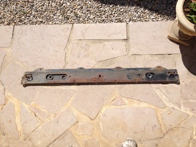

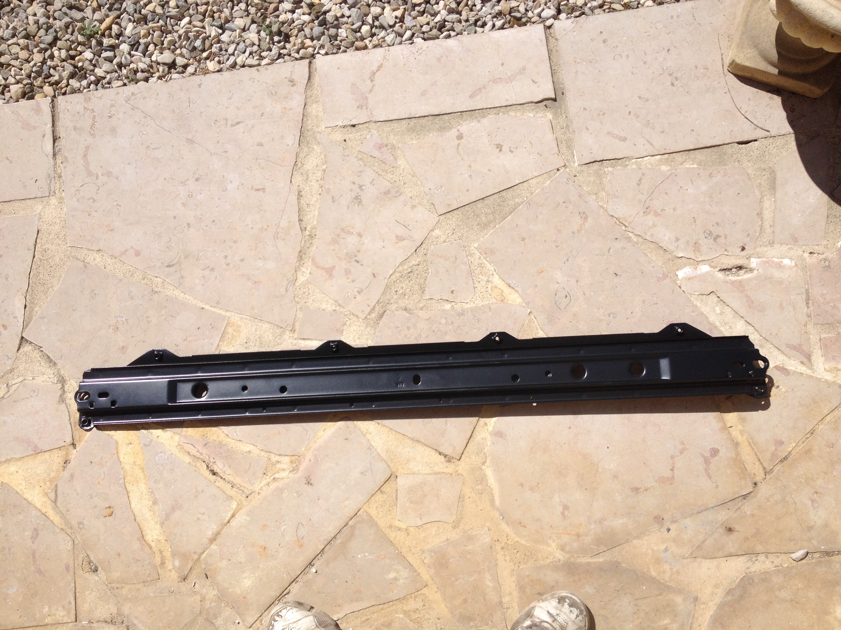

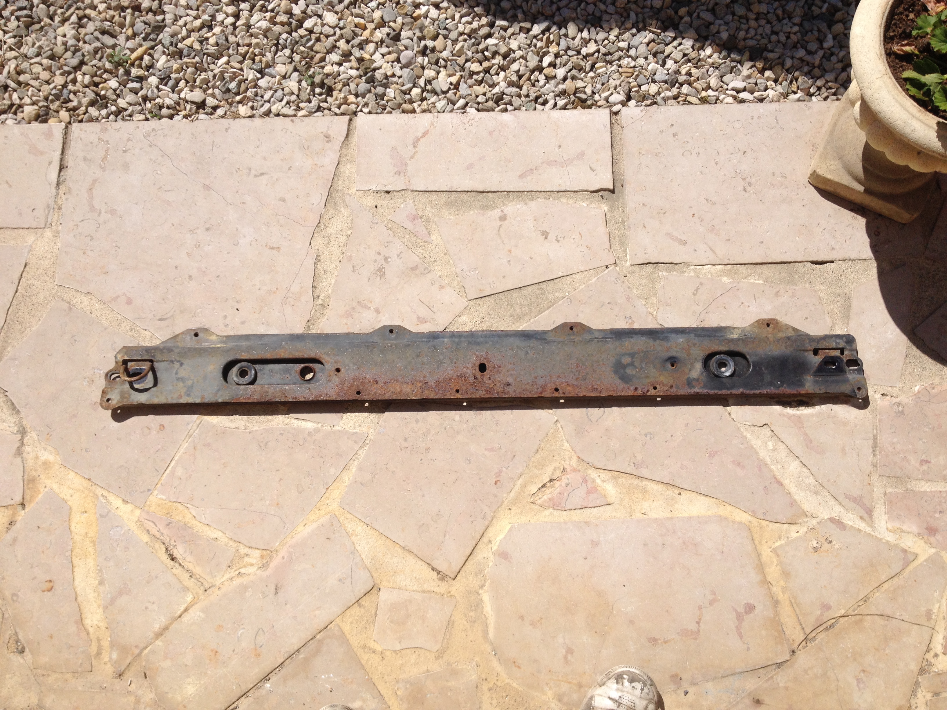

Traverse radiateur reprise idem berceau en poly-zinc et époxy......
avant et apres

VLNC1962 a écrit :Traverse radiateur reprise idem berceau en poly-zinc et époxy......
avant et apres
Cette traverse peut-elle être démontée indépendamment d'autres éléments ? Dépose du PC AV au minimum ?
avant et apres
Il faut aussi maintenir le radia pendant la dépose .....car il n'est pas fixé sur la traverse haute de la face avant mais juste emboité.....
