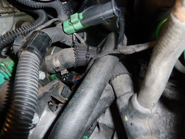

oui c'est le raccordement sur la sonde de LDR et le proto du module .Ou as tu trouvé ces photos...... :roll:

Bon, je viens de regarder dan la Clio, il y a 3 fils à la sonde de température et je n'ai pas de manuel du circuit électrique, quelqu'un sait me dire comment trouver un des 2 bons ?

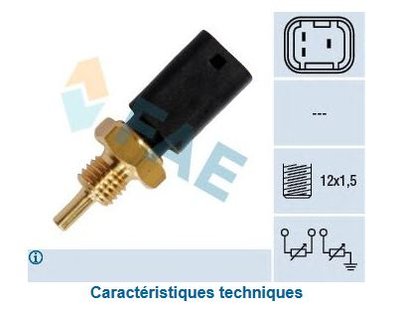

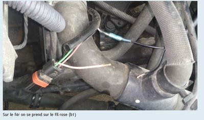

C'est peu être la même sonde que sur Espace III F4R .
Raccordement surF4R
Raccordement surF4R
Sonde F4R
Sonde F4R
Re: [Offre] Module E85
Publié : 05 janv. 2015, 14:45
par brio77
Ça ressemble méchamment !!!! Cool, je vais essayer le fil rose, merci Troublouse, décidément, tu as vraiment décidé de me faire économiser mes démarreurs !!!! 8) 8) 8) 8)

A priori, c'est pas le fil rose sur la Clio, ça ne change rien du tout au démarrage.... Des fois, jusqu'à 6 à 10 coup pour faire partir le moulin avec 0°C !!!
C'est un cata ce 1.6 16V avec l'E85 au démarrage....
Je vais essayer avec un des 2 autres fils, car vu le schéma que tu as mis de la sonde, j'avais 2 chances sur trois de choisir le bon fil, et je m'a gouré !!!
Je vous tiens au courant.

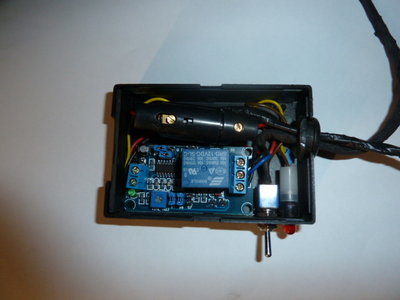

Voila 1er montage du module E85 de notre ami Troublouse sur la Griotte de Marne54.
boitier avec porte fusible ,interrupteur et témoin Led
Interface pour éviter de couper le fil d'origine
Tout est ok démarrage par 3°ce matin ok.
Réalisation d'un boitier avec fusible interrupteur et témoin Led pour visualiser la fonction hors service en mode essence
Création d'une interface sur la sonde de température: but: éviter de couper les fils d'origine :!:
Vous n'avez plus qu'à commenter :wink:

La classe, beau montage.
J'y ai travaillé aussi ce WE. J'ai reconnecter le kit sur le fil.blanc de la sonde de température au lieu du rose comme sur les espaces et ce coup là ça marche !

Publié : 18 janv. 2015, 18:05
par Pilou29
Superbe montage.
Est ce que tu peux détailler ton interface, avec quoi tu l'as fait, je suis pour les installations non destructrices donc j’apprécie hautement ce montage :wink:
