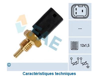

Bon, je viens de regarder dan la Clio, il y a 3 fils à la sonde de température et je n'ai pas de manuel du circuit électrique, quelqu'un sait me dire comment trouver un des 2 bons ?

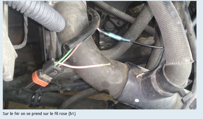

C'est peu être la même sonde que sur Espace III F4R .
Re: [Offre] Module E85
Ça ressemble méchamment !!!! Cool, je vais essayer le fil rose, merci Troublouse, décidément, tu as vraiment décidé de me faire économiser mes démarreurs !!!!
A priori, c'est pas le fil rose sur la Clio, ça ne change rien du tout au démarrage.... Des fois, jusqu'à 6 à 10 coup pour faire partir le moulin avec 0°C !!!

Je vais essayer avec un des 2 autres fils, car vu le schéma que tu as mis de la sonde, j'avais 2 chances sur trois de choisir le bon fil, et je m'a gouré !!!

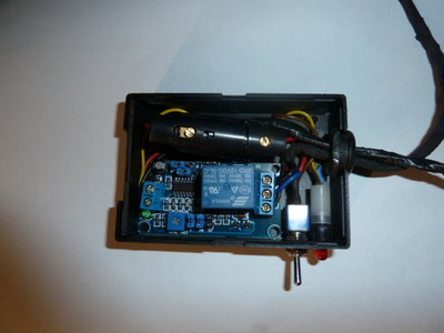

Voila 1er montage du module E85 de notre ami Troublouse sur la Griotte de Marne54.
Tout est ok démarrage par 3°ce matin ok.
Réalisation d'un boitier avec fusible interrupteur et témoin Led pour visualiser la fonction hors service en mode essence
Création d'une interface sur la sonde de température: but: éviter de couper les fils d'origine
Vous n'avez plus qu'à commenter

La classe, beau montage.

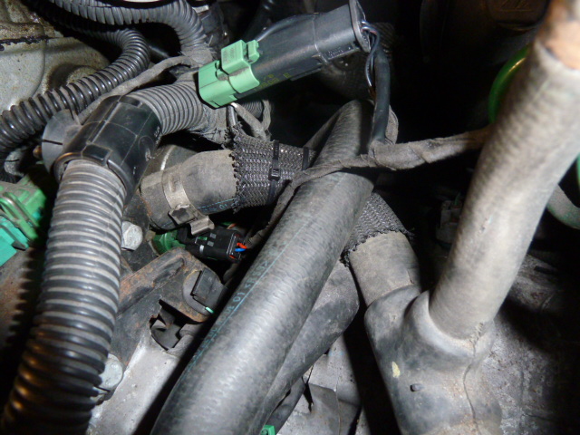

J'y ai travaillé aussi ce WE. J'ai reconnecter le kit sur le fil.blanc de la sonde de température au lieu du rose comme sur les espaces et ce coup là ça marche !

C’est une superbe installation Bravoorignal a écrit :Voila 1er montage du module E85 de notre ami Troublouse sur la Griotte de Marne54.
Création d'une interface sur la sonde de température: but: éviter de couper les fils d'origine![]()

Quel version de Clio as-tu ? ( pour ma liste de véhicules équipés )brio77 a écrit :La classe, beau montage.

Superbe montage.
Est ce que tu peux détailler ton interface, avec quoi tu l'as fait, je suis pour les installations non destructrices donc j’apprécie hautement ce montage

Bravo, superbe montage et bien pensé. cela améliore encore le kit de troublouse.
Vous êtes des as !
