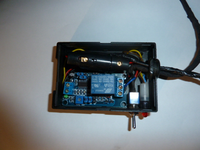

Voila 1er montage du module E85 de notre ami Troublouse sur la Griotte de Marne54.
boitier avec porte fusible ,interrupteur et témoin Led
Interface pour éviter de couper le fil d'origine
Tout est ok démarrage par 3°ce matin ok.
Réalisation d'un boitier avec fusible interrupteur et témoin Led pour visualiser la fonction hors service en mode essence
Création d'une interface sur la sonde de température: but: éviter de couper les fils d'origine :!:
Vous n'avez plus qu'à commenter :wink:

La classe, beau montage.
J'y ai travaillé aussi ce WE. J'ai reconnecter le kit sur le fil.blanc de la sonde de température au lieu du rose comme sur les espaces et ce coup là ça marche !

Superbe montage.
Est ce que tu peux détailler ton interface, avec quoi tu l'as fait, je suis pour les installations non destructrices donc j’apprécie hautement ce montage :wink:

Bravo, superbe montage et bien pensé. cela améliore encore le kit de troublouse.
Vous êtes des as !

Belle installation plug and play, discrète et retrofitable ! Bravo
