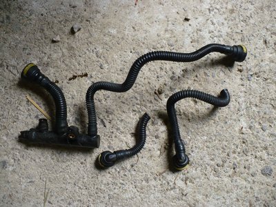

Donc, après le démarreur, l'échappement et le bouclier arrière, j'ai changé le calorstat, capteur de température et de recul (dans le même coin) et pieuvre de recyclage des vapeurs d'huile. Elle était bien cuite et le bruit d'aspiration était impressionnant.
Complètement cuite la pieuvre
J'ai déposé le carter d'huile et nettoyé la crépine à l'occasion de la vidange. J'en ai profité pour refaire le joint.
Du coup, plus de goutte à goutte sous le vaisseau, température stabilisée à 4 barrettes et pas de variation des niveaux en 1500km lors de la remontée sur Paris.

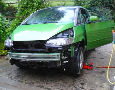

Allez, le lifting continue, on attaque dessous!
D'abord remise en état du pont qui était HS depuis quelques mois et pour certains travaux c'est bien agréable de ne pas se coucher dessous. :wink:
Comme prévu, j'ai attaqué les soubassements du Taïga.
Les 4 amortisseurs, complets mais d'occase à l'avant.
Les rotules de direction et les biellettes de barre stab. L'une d'elles avait 1 cm de jeu! Une des rotules de direction était à demi bloquée! :shock:
J'ai fait faire les biellettes axiales de direction avec le parallélisme chez Speedy car je n'ai pas l'outil spécial pour les démonter. Faudra peut être un jour que je m'équipe. :mrgreen:
Premier résultat, les bruits sur route dégradée se sont fortement réduits. Cela permet d'en entendre de nouveaux. Les couinements des coupelles, et le clac d'un silent bloc moteur ou de la biellette de reprise de couple, à faire la prochaine fois.
Pendant ce temps, mon stagiaire se repose (trop chaud) sur la voiture de ma soeur.
Vraiment trop chaud!!

Nouvelle étape, changer la pompe de DA qui ne fonctionnait pas et le compresseur de clim. Sur le prix, je vous met le tendeur et la courroie d'accessoires. :P
J'ai pas fait de tuto car j'ai galéré 2 jours et je ne suis pas sûr d'avoir trouvé la meilleure méthode. Je suis passé par dessous, mais peut être fallait il déposer les radiateurs? :idea:
Voici quand même ma méthode:
- Tomber le bouclier avant, la protection sous moteur passager, le pare boue passager.
- Déposer le compresseur de clim (il était HS de toute façon)
- Déposer la courroie d'accessoires.
- Déposer la poulie de pompe DA.
- Déposer l'alternateur (une de ses fixations est derrière la poulie de DA)
- Déposer la pompe de DA.
Tout simple sur le papier sauf que la canalisation haute pression de la pompe était grippée et qu'elle m'a fait transpirer un sacré moment (car si on bouzille la canalisation, c'est 300€ chez Rono)
Un bon coup de karcher dessous avant de commencer!
