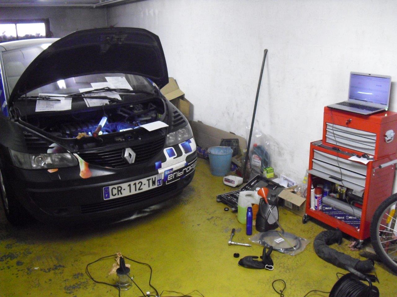

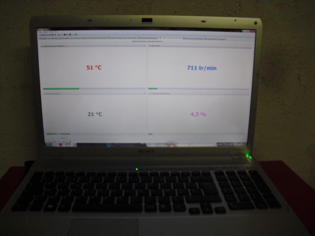

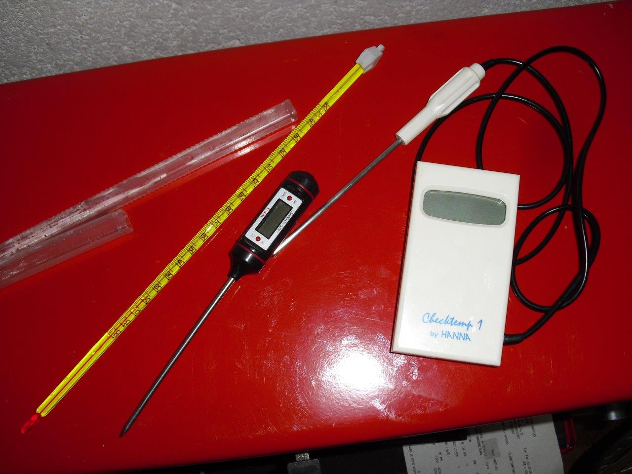

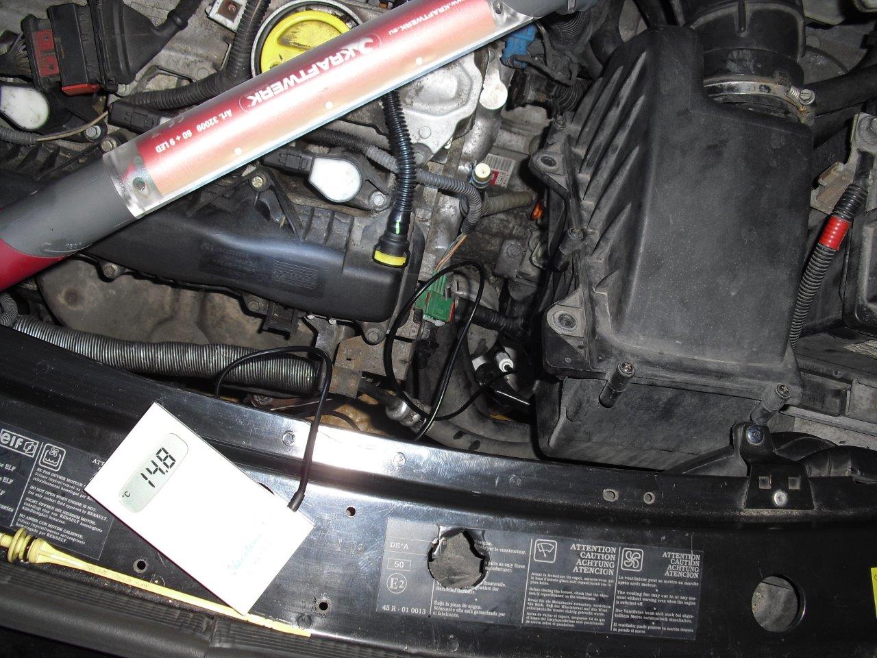

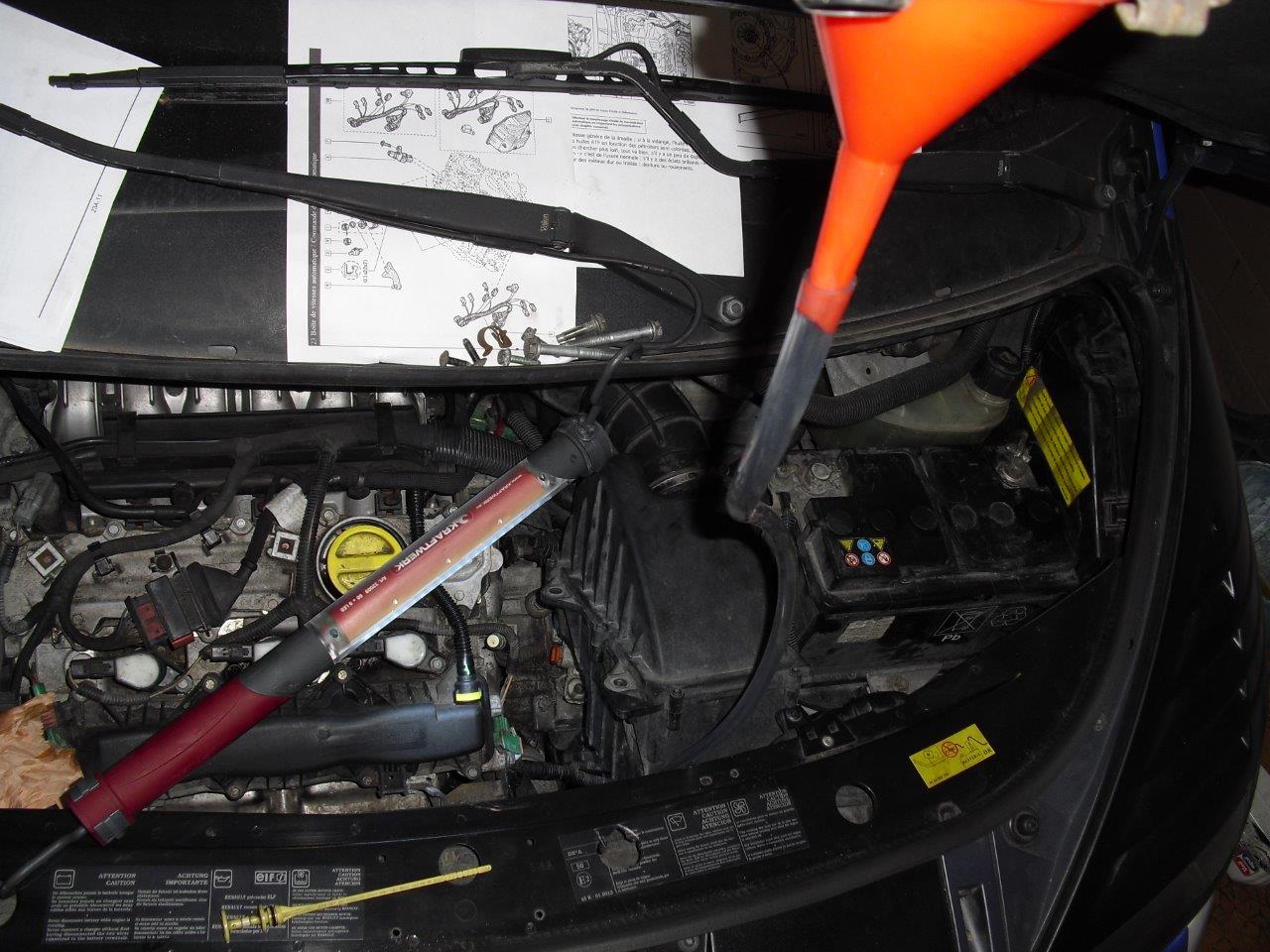

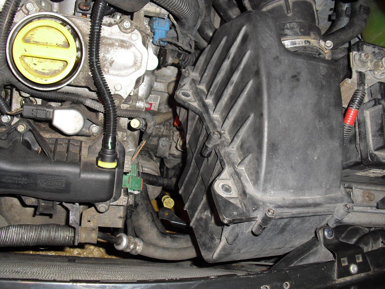

Pour illustrer l'opération, voici quelques photos...
Les sondes thermomètres prêtées par ma femme... ça sert qu'elle soit prof...
Le bouchon de jauge : pour la mise à niveau, j'ai déposé la gaine de prise d'air, et juste emmenché la boîte à air sur le tuyau de la vanne papillon... Ca laisse l'accès à la jauge de BVA...
Le remplissage...
Le remplissage...
La mise en température, sous contrôle du thermomètre...
Surveillance en même temps de la température moteur...
Vue globale de mon petit atelier...
