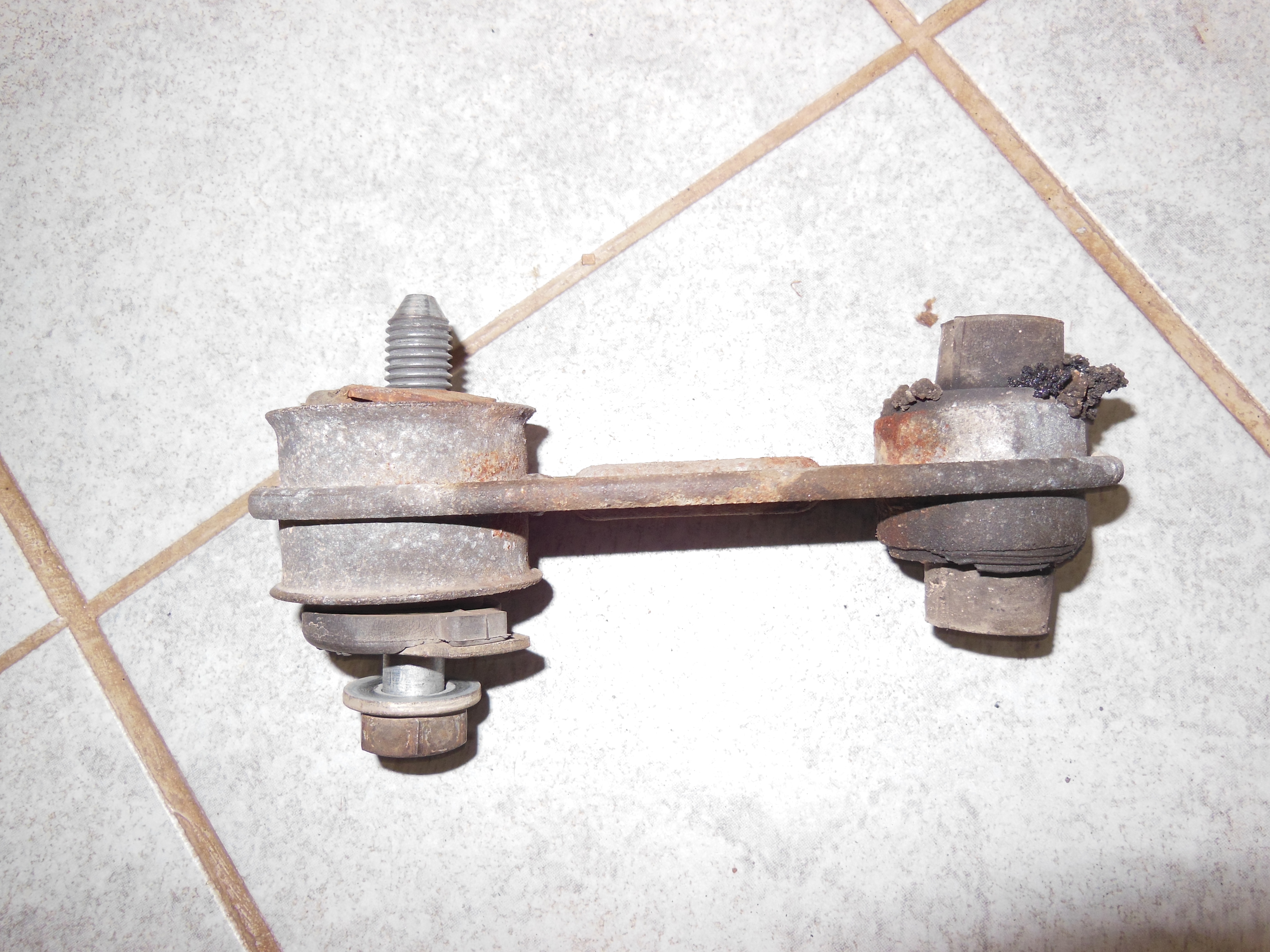

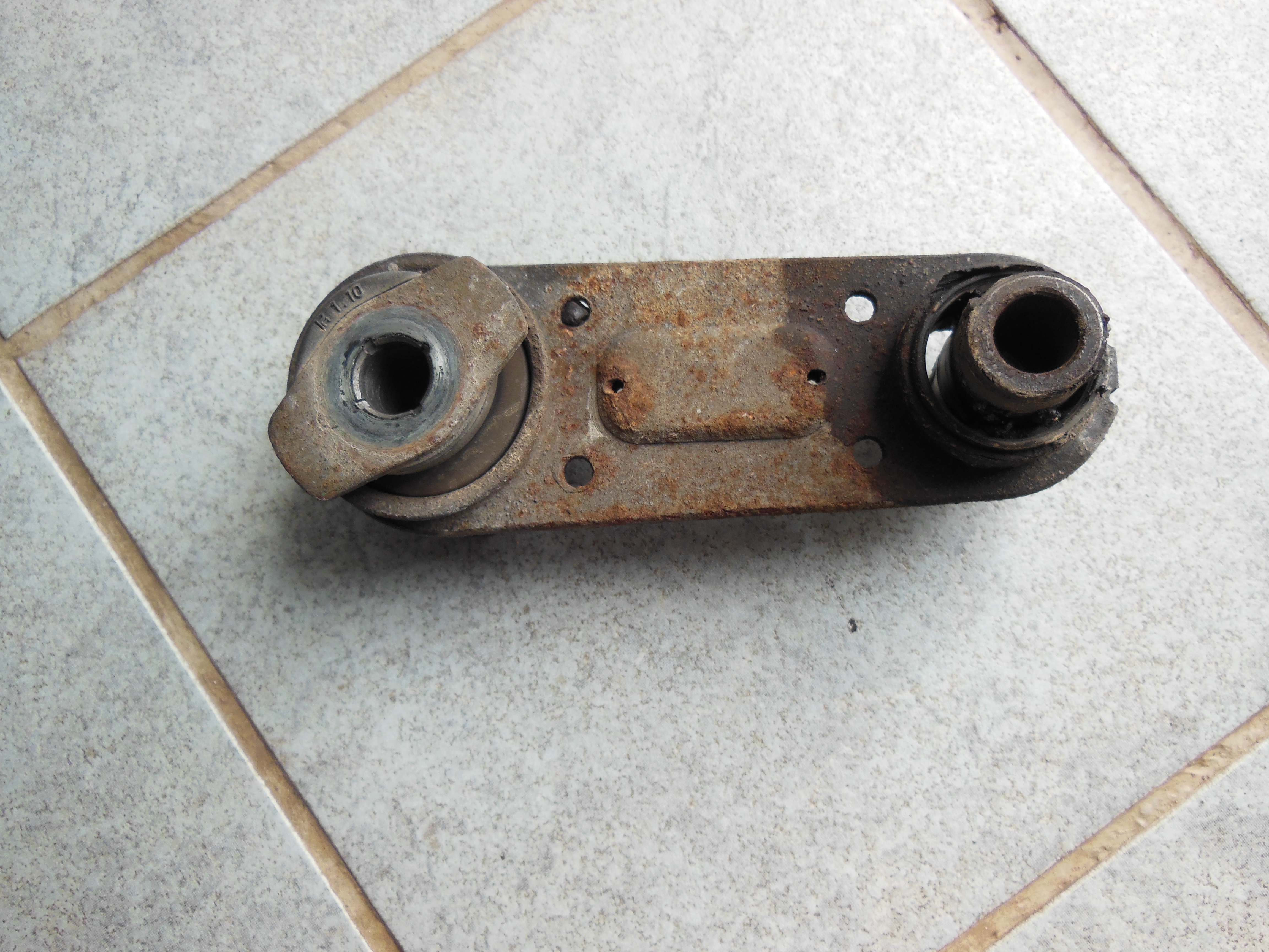

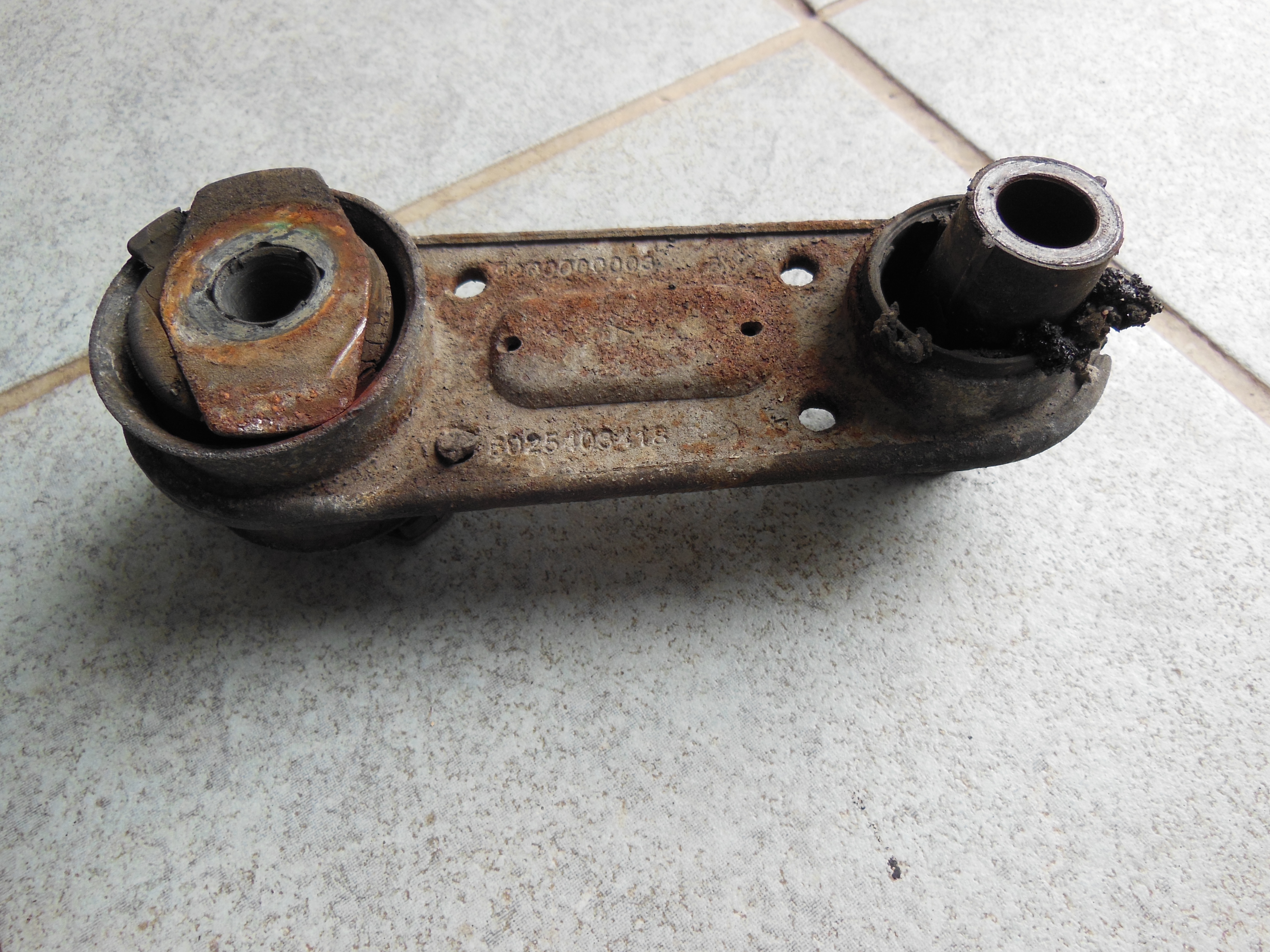

Je n'ai pas de photo de la pièce en place (elle se situe côté passager fixée sur le berceau moteur), mais voilà quelques photos de la pièce bien mal en point:
"L'os" (biellette de reprise de couple) en question
Il était temps: plus de caoutchouc! plus de silent bloc!
Pas beau! ....
Pas beau! ....
Messages : 936
@ Tremblement train avant ( Reprise de couple )
Merci beaucoup !
