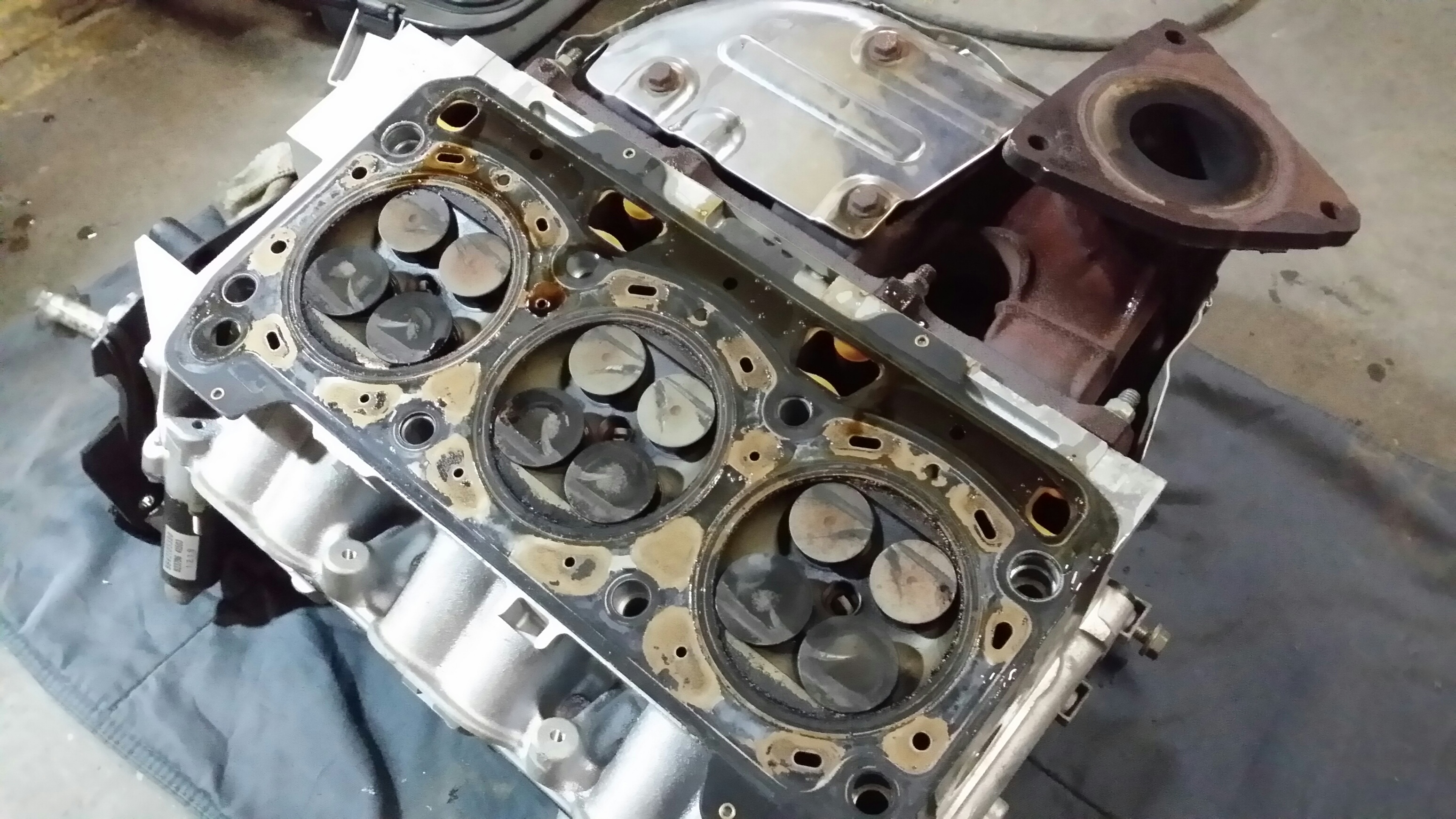

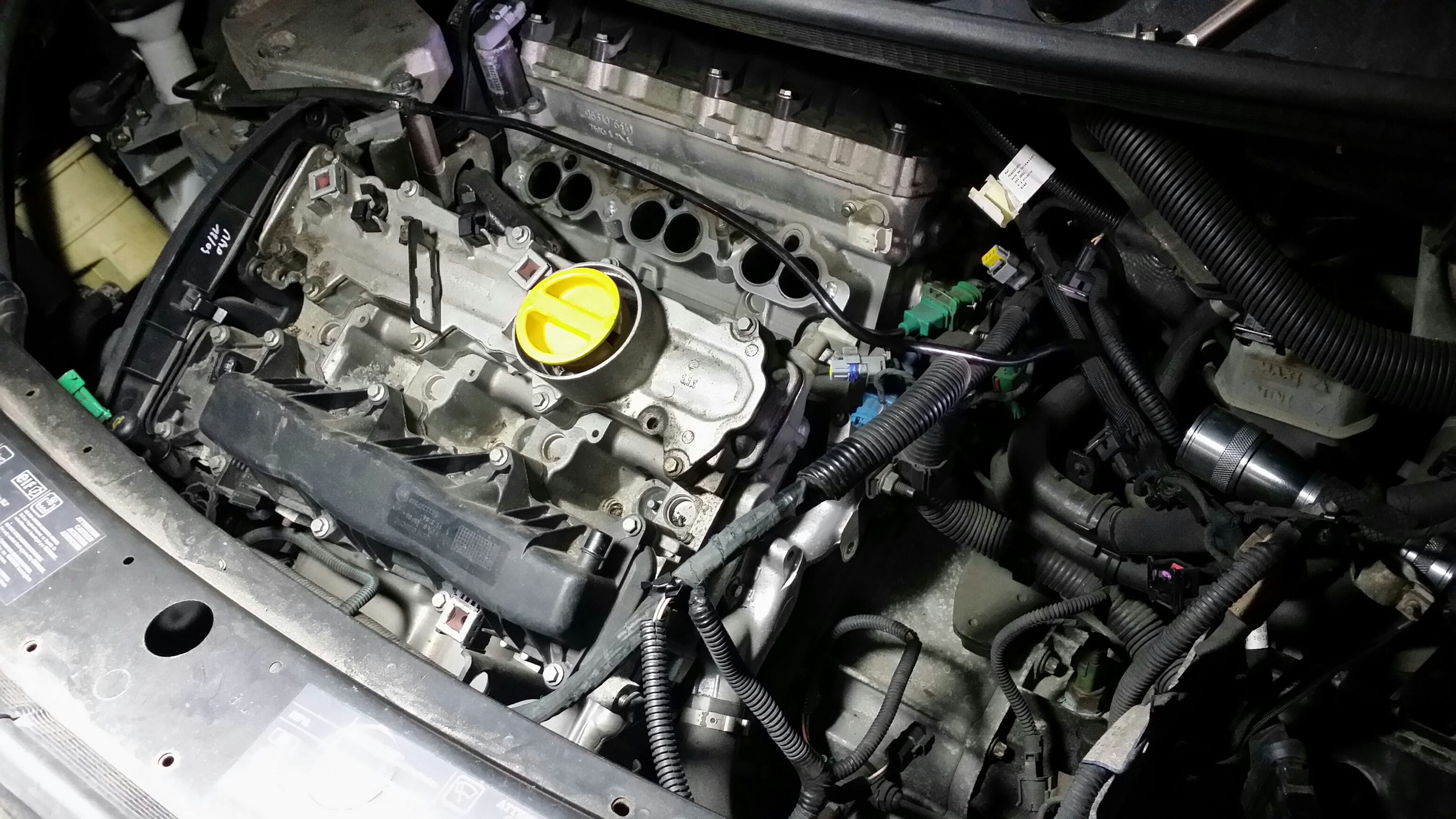

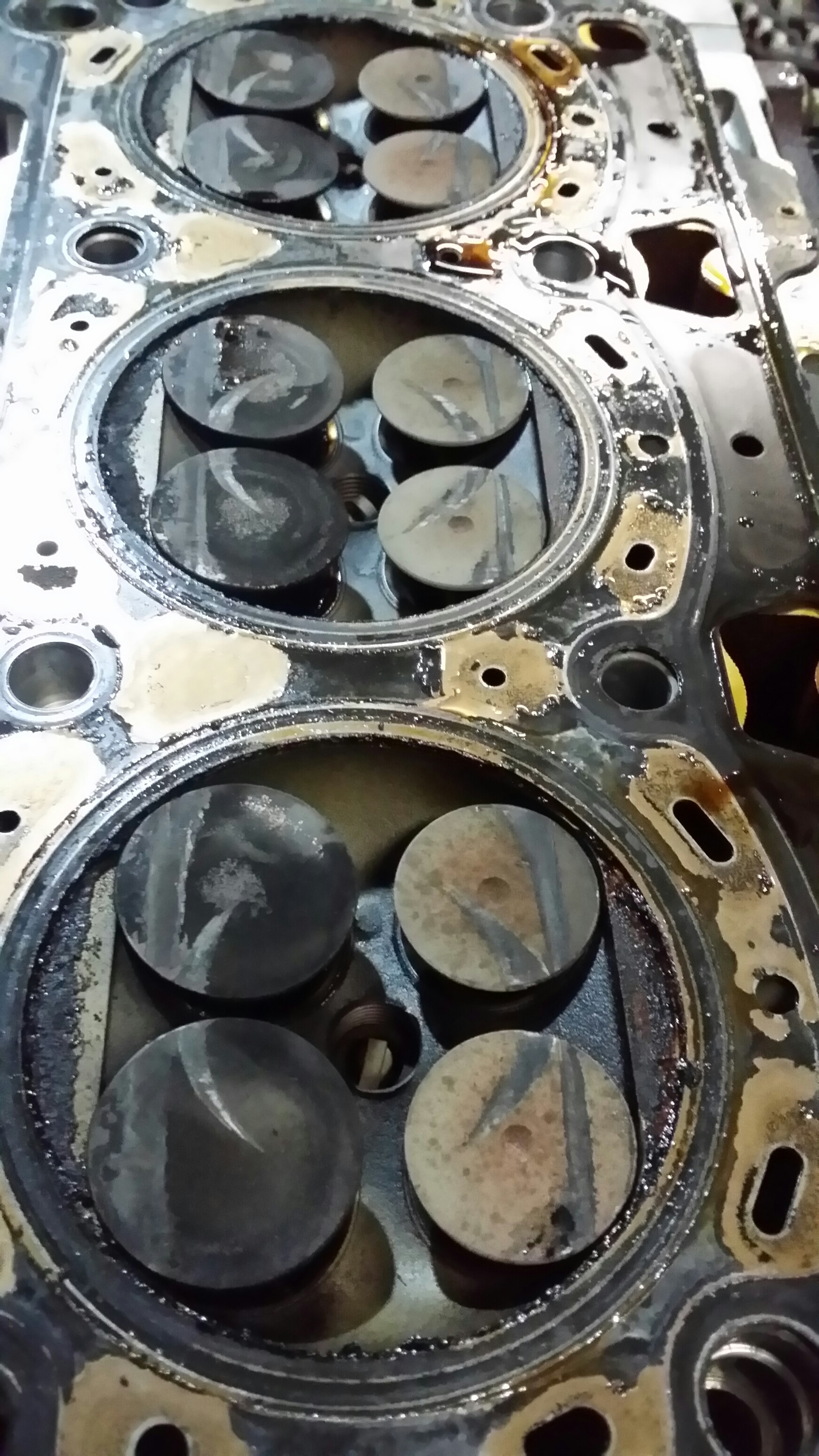

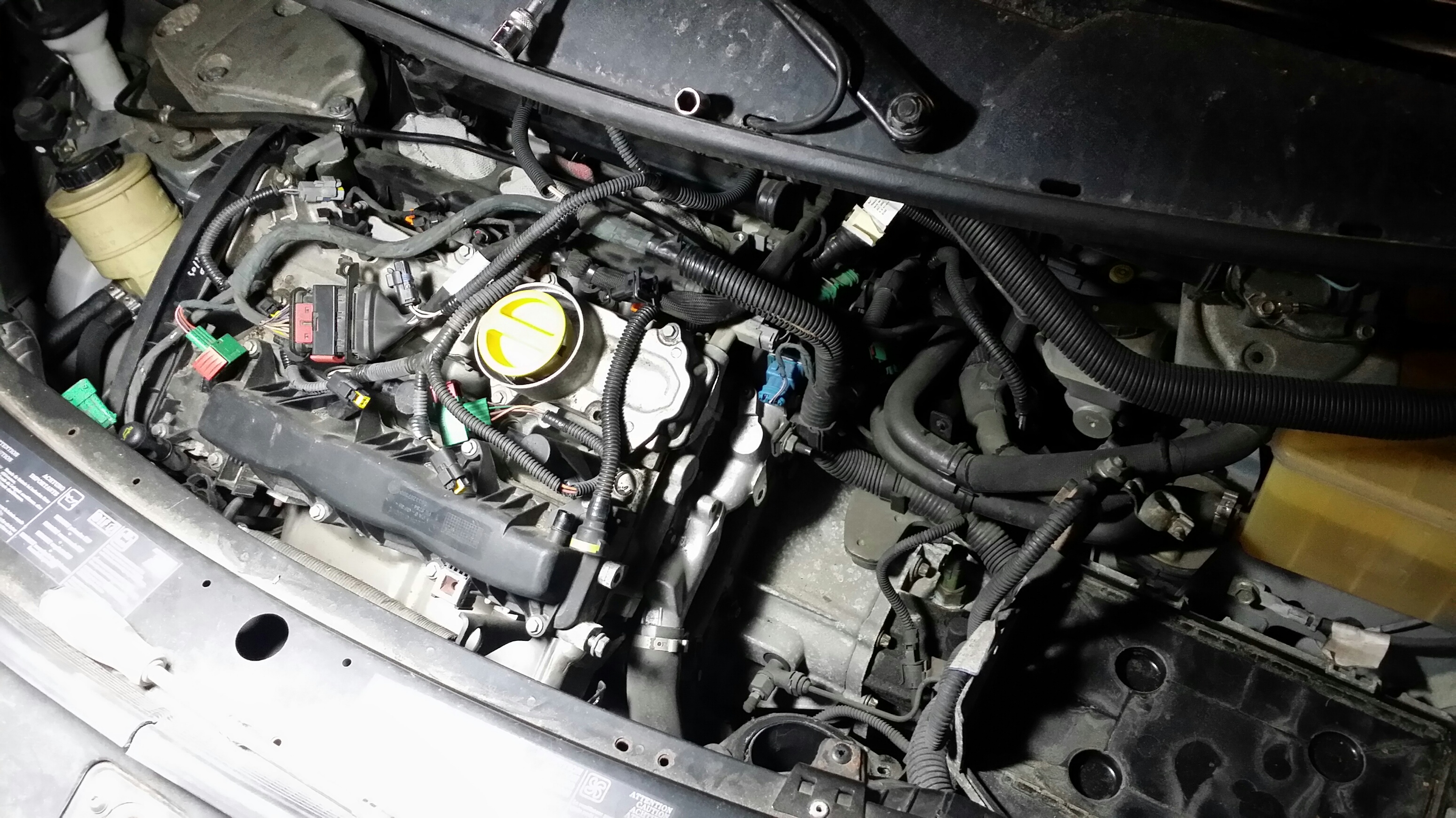

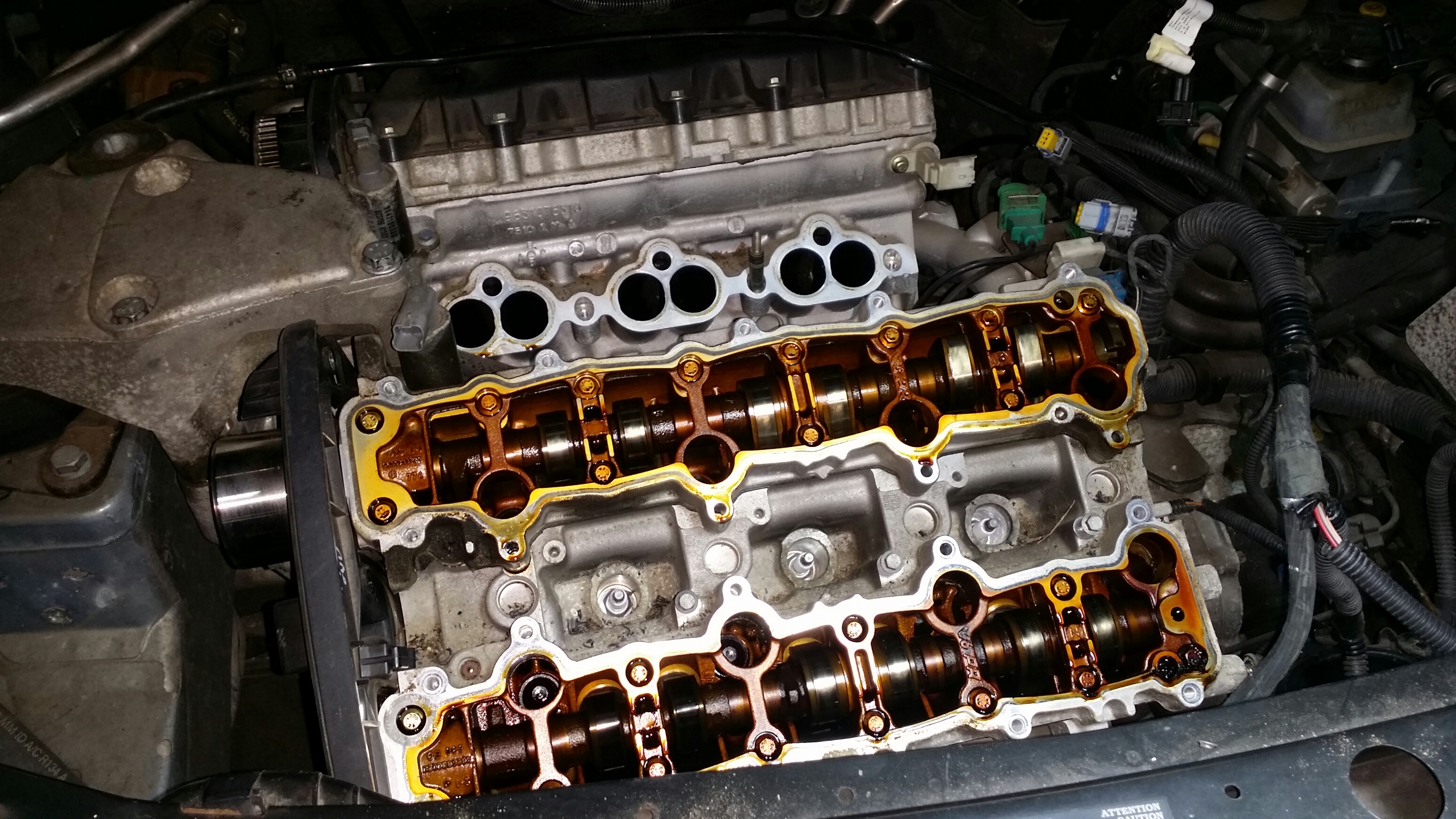

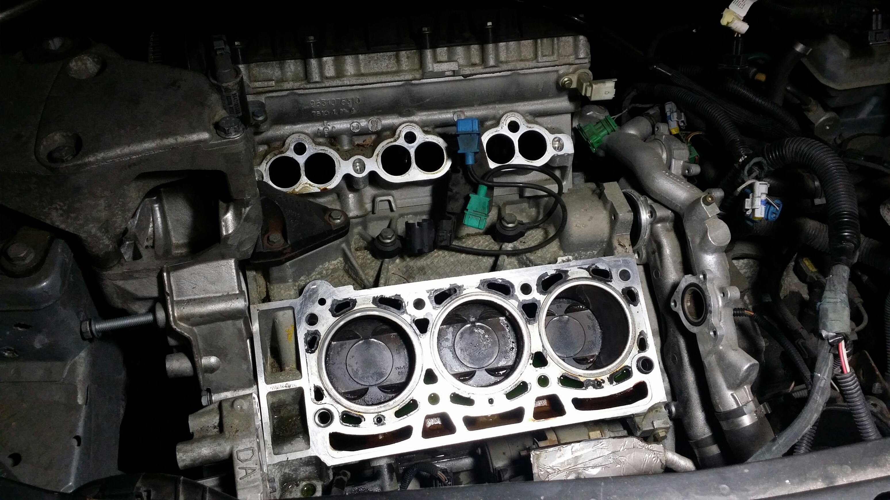

Merci pour tes précisions, effectivement, pour l'instant je confirme, la culasse de devant tombe en moins de 2h, voici les photos avec la date et heure dans le nom du fichier, donc vous pouvez suivre le timing des opérations !!! Le résultat de la première étape : 12 soupapes sur 12 HS, elles sont toutes tordues.... PAr contre, les pistons sont ok, même si l'on voit forcément les marques des soupapes, ça reste en surface et ça a l'air d'avoir marqué juste la calamine.... Donc pas de risque d'avoir un point chaud sur le piston !!!
C'est parti !!! 6 h 07
Un peu de ménage dans la filasse !!! 6h34

Couvres culasses déposés ! 6 h 45

On voit bien les 12 soupapes qui ne sont pas refermées !!!! 8h01

Aïe, cela fait mal aux yeux, pourvu qu'il n'y ai que cela :!: .
Re: Distribution...
Rien de bien méchant, juste des soupapes à changer, le moteur sera d'attaque pour partir en vacances de Pâques !!! :wink: 8) :P

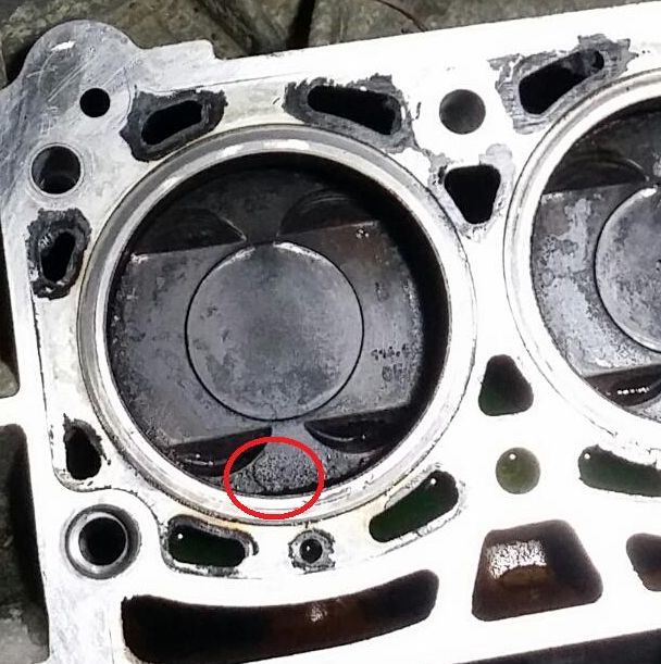

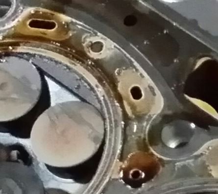

sur le piston le plus à gauche, sur la partie basse dans l'image, on dirait une fissure est visible.
Tu confirmes?
Re: Distribution...
docman a écrit :sur le piston le plus à gauche, sur la partie basse dans l'image, on dirait une fissure est visible.
Tu confirmes?
Tu m'as foutu les chocottes Alex !!! Je suis descendu voir sur le moteur, mais non, c'est une petite plaque de calamine qui se décolle !!!! Pfffff j'ai transpiré 2 mn.... :mrgreen:

Je suis impressionné par l'état des 12 soupapes :shock: ,il te faudras contrôler les guides pour être sur qu'ils non pas pris de jeux avec le choc :|
Contrôle aussi les pièces qui sont vissé au bout de AAC ,celles ou vienne ce visser les poulies ,il y a un fusible la dedans sous forme d'une clavette fixe 8)
Tu parles de ça ? :

Ces traces marron, c'est pas le joint de culasse qui commençait à fuir :?:
Re: Distribution...
Non, c'est l'huile moteur qui a du couler au démontage :roll:
