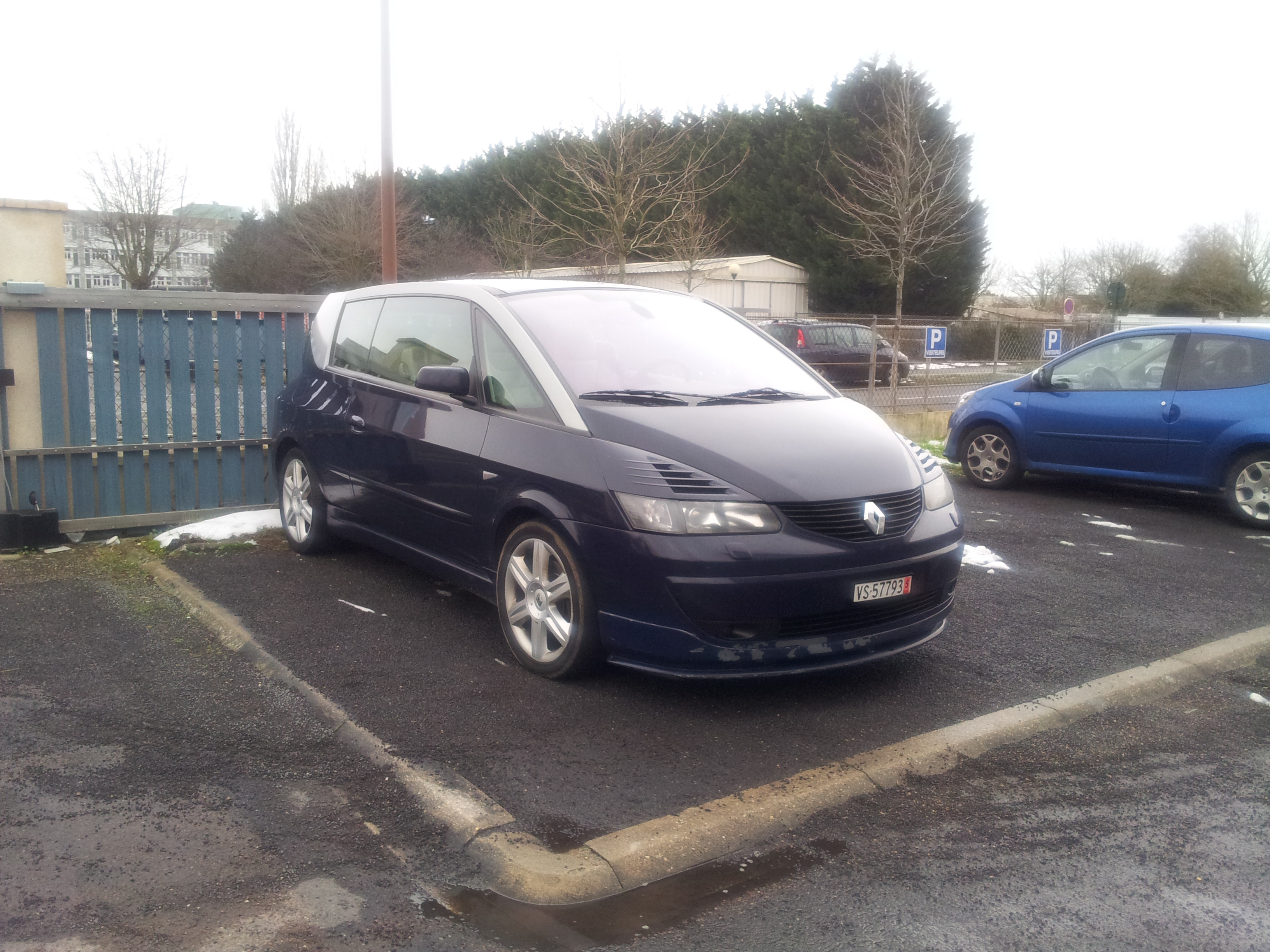

Allez, une p'tite photo !
Re: Je suis Brio77
Nickel ;-)

Belle couleur !
C'est un Suisse ?
