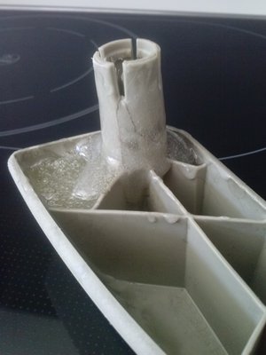

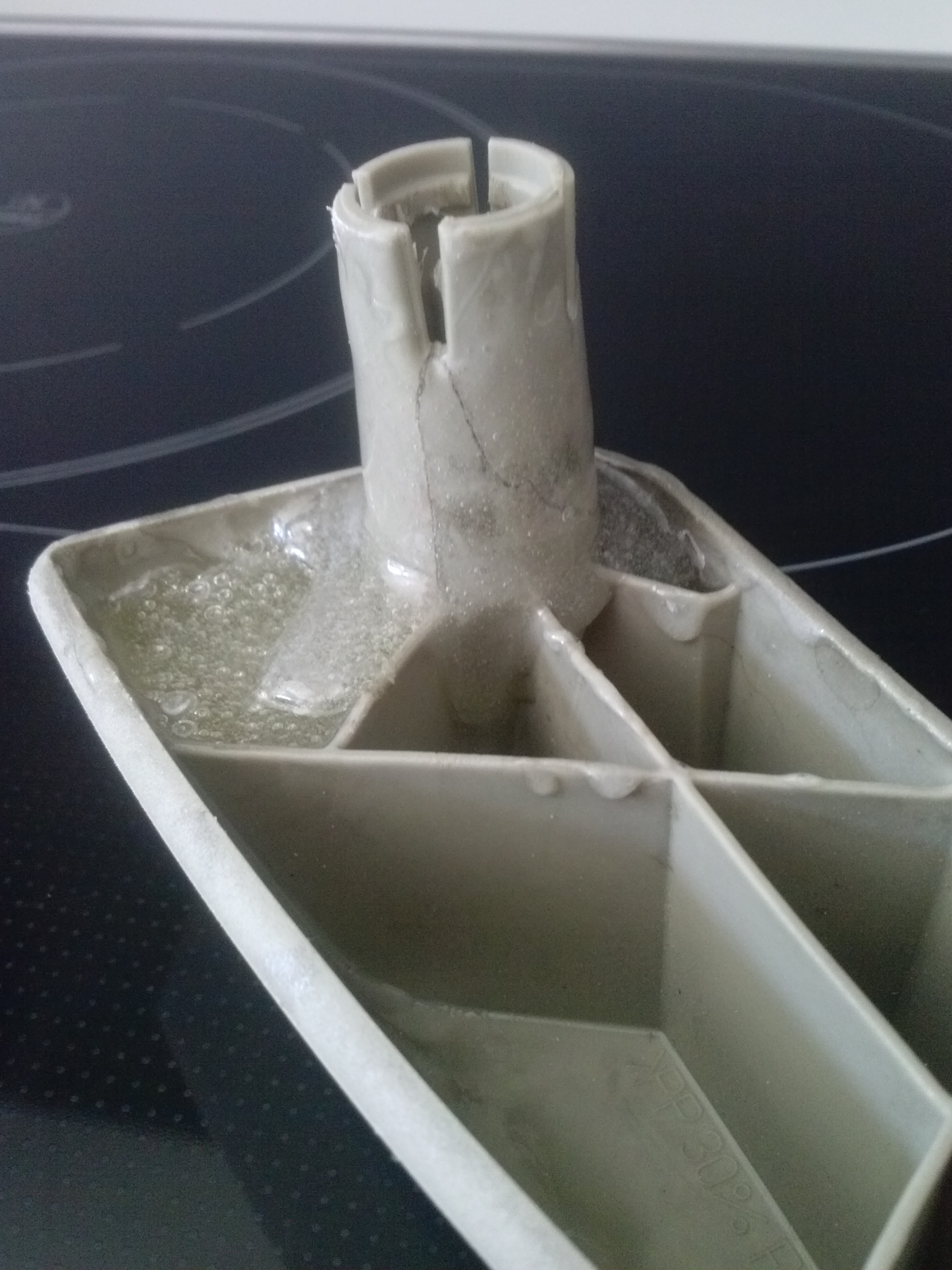

Quand j'ai refait l'intérieur de mon Avantime, j'ai constaté que pas mal de pattes ou pièces en plastiques étaient cassées ou avaient tout simplement disparues.
Je les ai recollées ou refaites avec de la colle bi-composants et parfois "armé" les pièces avec de la fine toile en fibre.
Voici quelques exemples.
Bien amicalement.
Pat.
Bien amicalement.
Pat.

C'est une bonne idée, mat de verre et résine polyester+durcisseur = c'est solide
. Et là aussi pour rendre thixotrope la résine on peut la mélanger avec du gel de silice et elle peut prendre des formes et les conserver, alors que autrement elle coule. Pour la colle à maquette on peut trouver en GMS :,qui doit pouvoir convenir d'après la composition, et qui fonctionne sur des pièces plastiques : coque d'aspirateur, mais pas encore testée sur le carrosse. Nota: devrait convenir aussi pour recoller des éléments de feu arrière

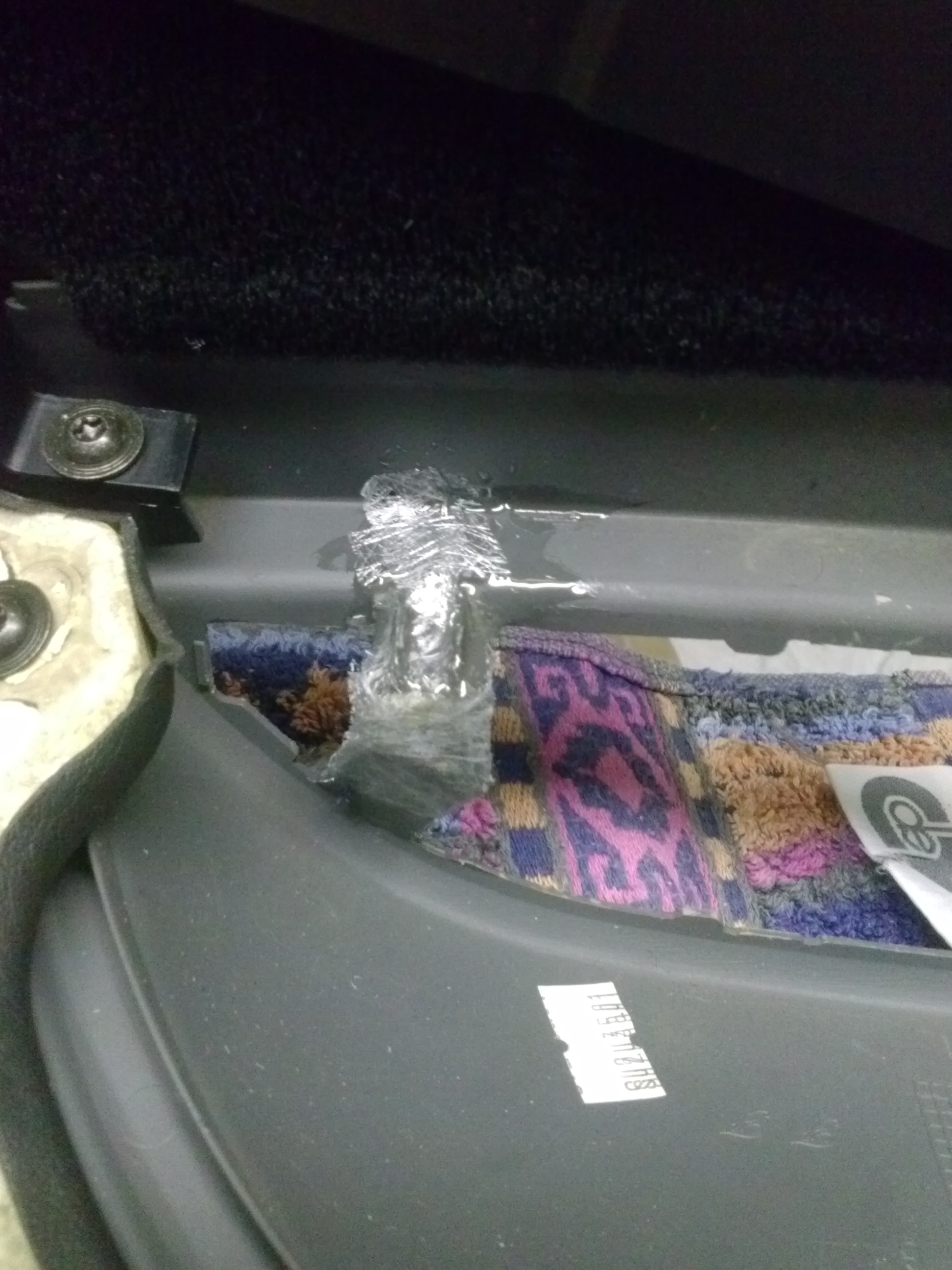

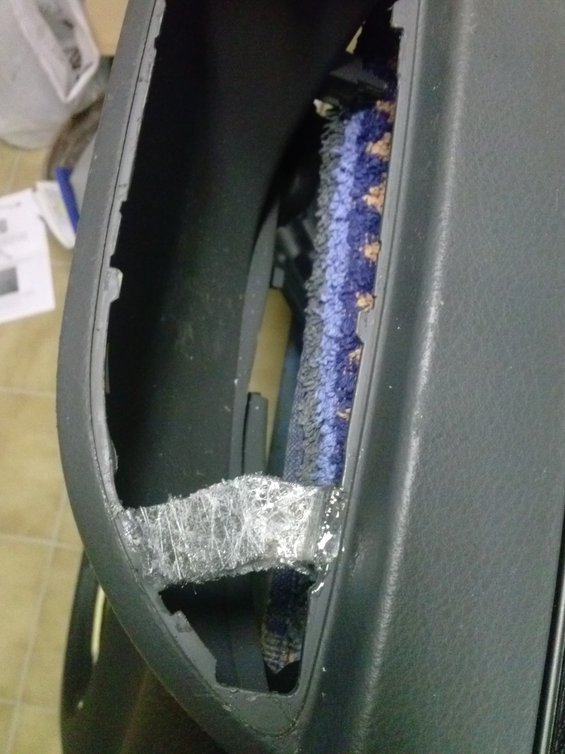

Tentative de collage samedi...
Misérable échec... la "rondelle" avait été rafistolée avec du scotch façon puzzle, elle était en mille morceau déjà depuis un petit bout de temps.
La "réparation" avait consisté à rassembler des bouts avec du scotch et puis collage.
Autant dire que rien n'a adhérer nulle part malgré deux tentatives, mais faut dire que je ne suis pas un bricolo.
Alors j'ai remis du scotch histoire d'être digne du prédécesseur.
