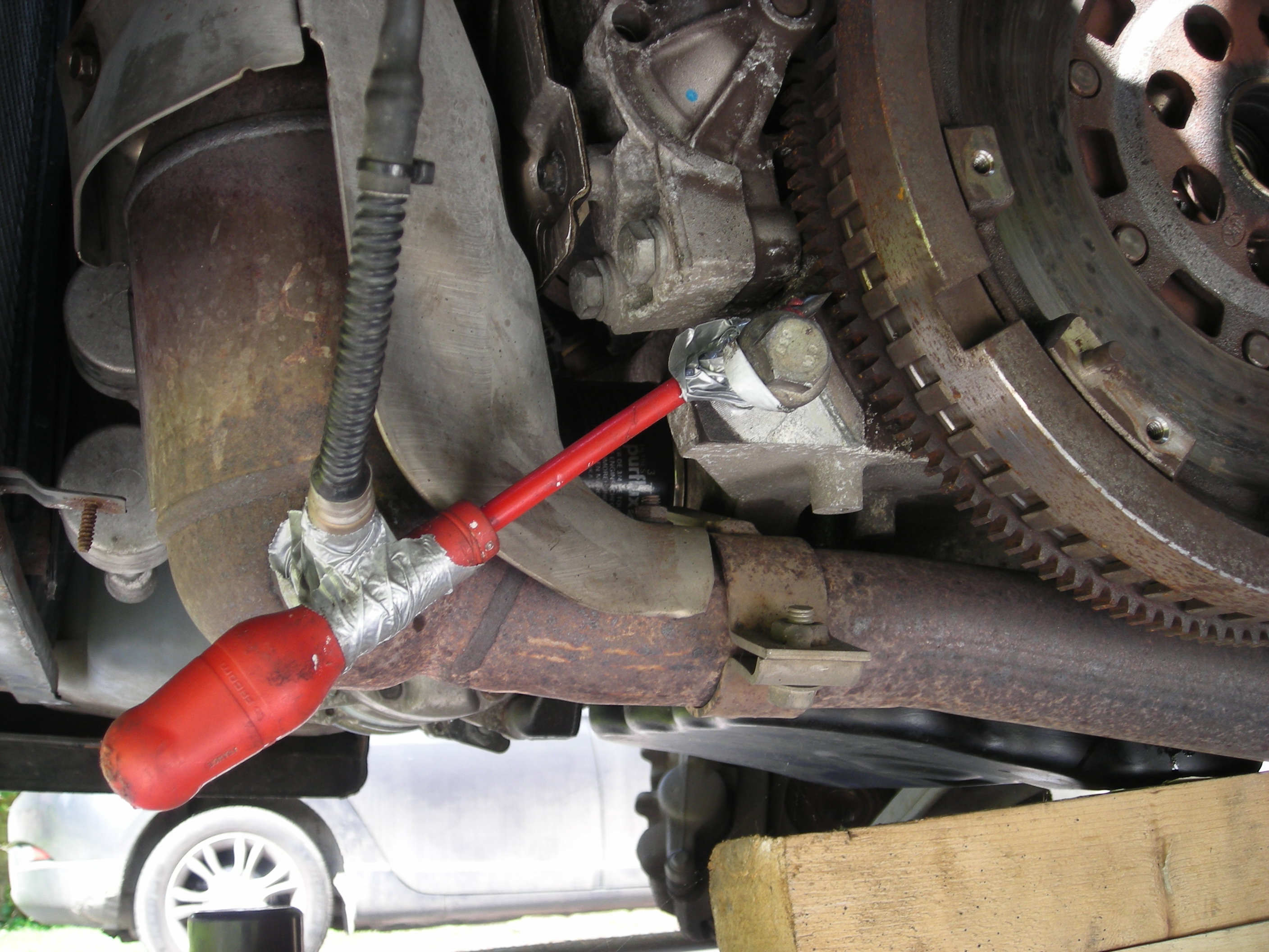

Bon ben ça y est, la boite est remplacée. :D
Quel boulot ! Comme qui dirait, "j'ferais pas ça tous les jours!"
Bon, comme dit plus haut, j'ai galéré pour sortir le cardan côté conducteur, qui est finalement resté en place.
J'ai changé le volant moteur à l'aide du tournevis coincé dans les dents. :mrgreen:
J'en ai profité pour dérouiller et repeindre quelques pièces aux piteux aspects.
Je n'ai pu faire qu'un petit essai pour l'instant, concluant, pourvu que ça tienne !
Merci pour tous vos conseils et pour la hot-line Fabrice :wink:

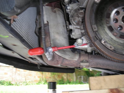

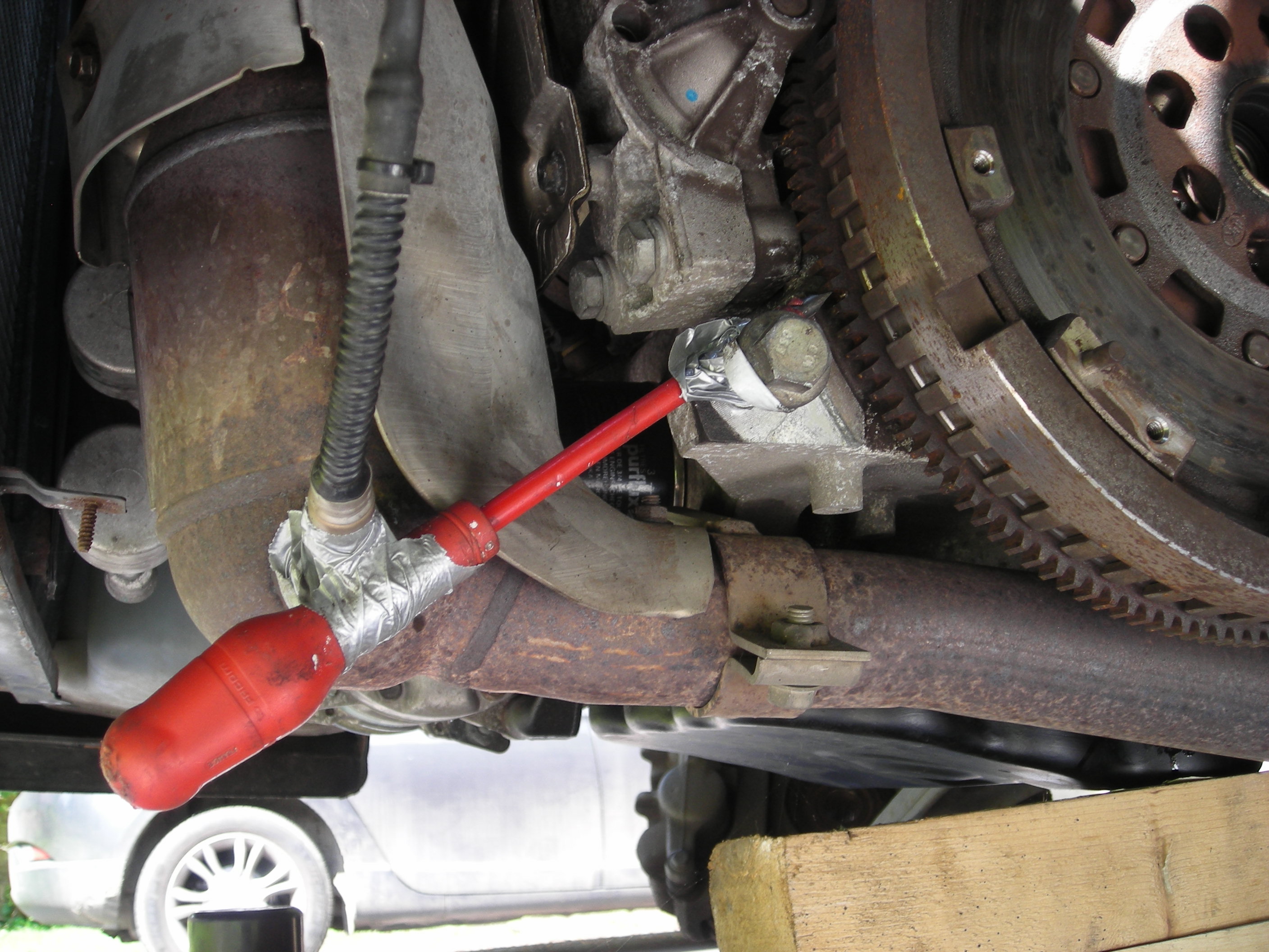

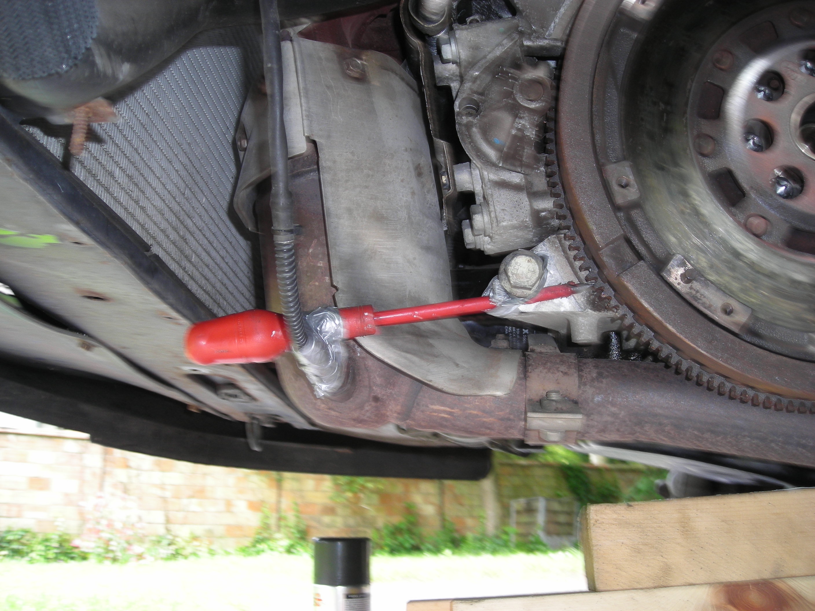

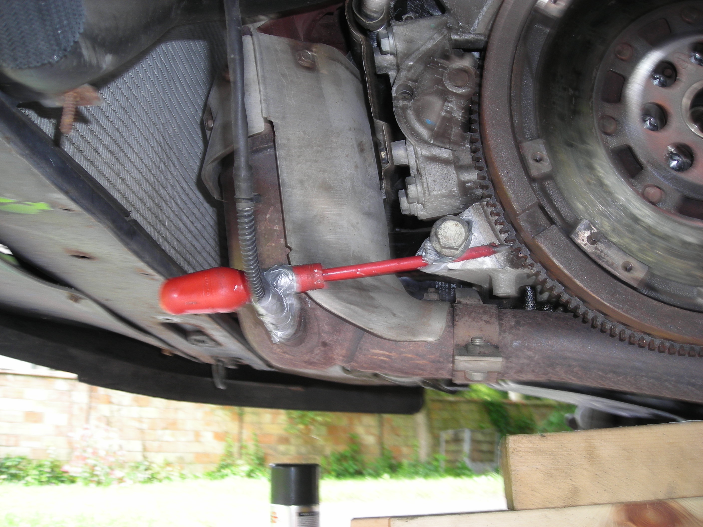

Et la photo d Olivier avec le tournevis dans les dents elle est où? :mrgreen: :lol: :wink:
Re: Boîte de vitesse
Ici:
Dévissage
dévissage
dévissage
Vissage
vissage
vissage
:mrgreen: :lol:
https://amicale-avantime.com
Messages : 1885
La troisième main, l'adhésif gris toilé, excellent travail qui mérite félicitations :!: :wink:.
Ne pas oublier de l'enlever quand on met le premier coup de démarreur ;-)
