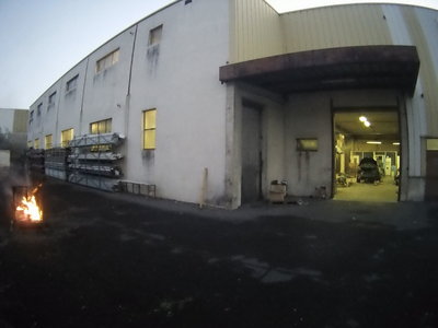

Voici les premières photos :
![FILE0006.JPG (1.33 Mio) Consulté 4591 fois L'atelier vu de l'extérieur, avec la réserve de braises pour le barbecue !!!](./download/file.php?id=4762&t=1&sid=a5d90ca92e39904cc78ff7885186092c)
- L'atelier vu de l'extérieur, avec la réserve de braises pour le barbecue !!!
