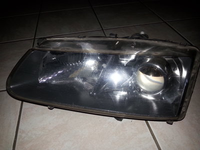

Petit retour d'expérience.
J'ai fait un test sur un projecteur "cobaye". Je pense qu'on peut avoir un super résultat en s'applicant.
Voilà le phare à l'état brut :
Le kit Turtlewax est composé de pads de ponçage, d'une pâte à polir, d'un petit spray de lubrifiant pour le ponçage, d'un gant et d'une lingette de vitrificateur.
Je précise que comme le kit n'est pas neuf je n'avais pas tous les pads de ponçage ni le vitrificateur.

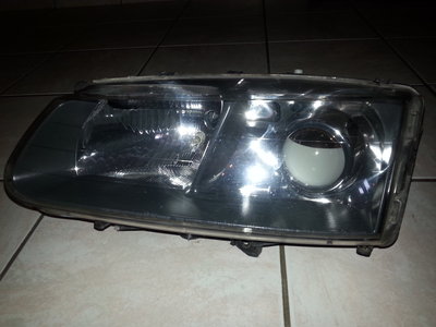

Un petit nettoyage de la vitre avec un produit vitre :
Ponçage avec le pad qu'il me reste vraiment léger pour enlever les aspérités qu'on sent au toucher.

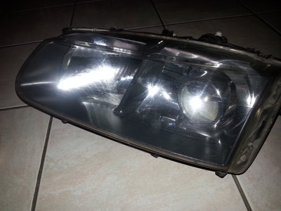

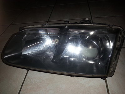

Puis polissage à l'aide d'un coton ou d'un pad de polishage :
Normalement il faut appliquer le vitrificateur et laisser 24h.

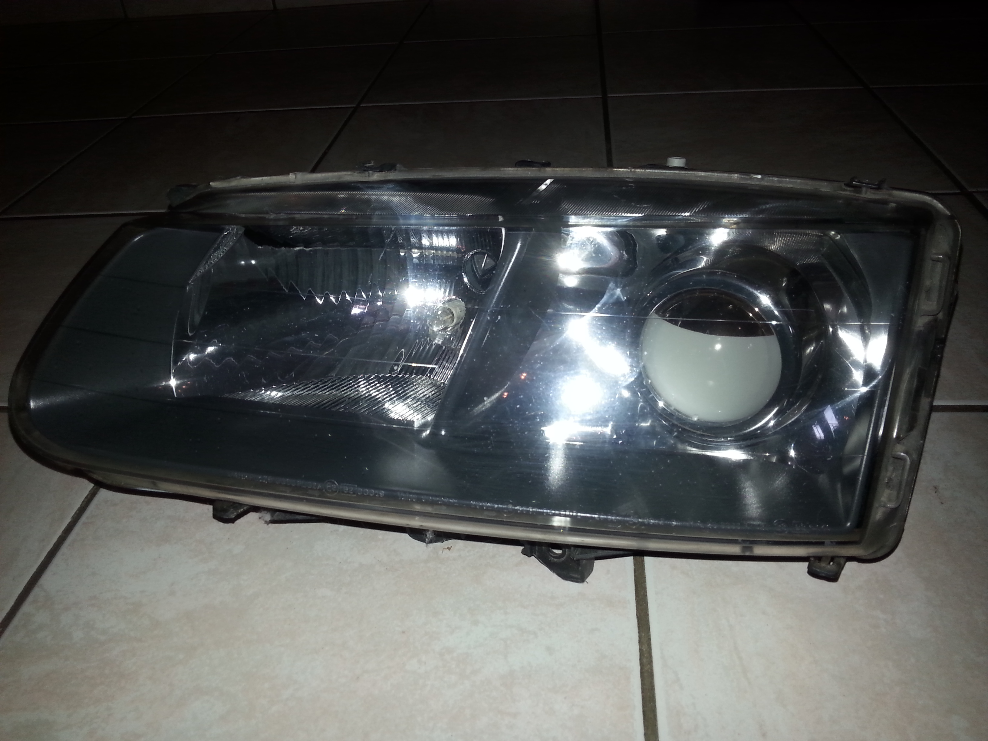

Un petit avant/après pour comparer :
J'ai fait ce test sans trop m'appliquer surtout pour voir comment le vernis réagissait.
Faudrait que je fasse un test avec une orbitale au boulot.
