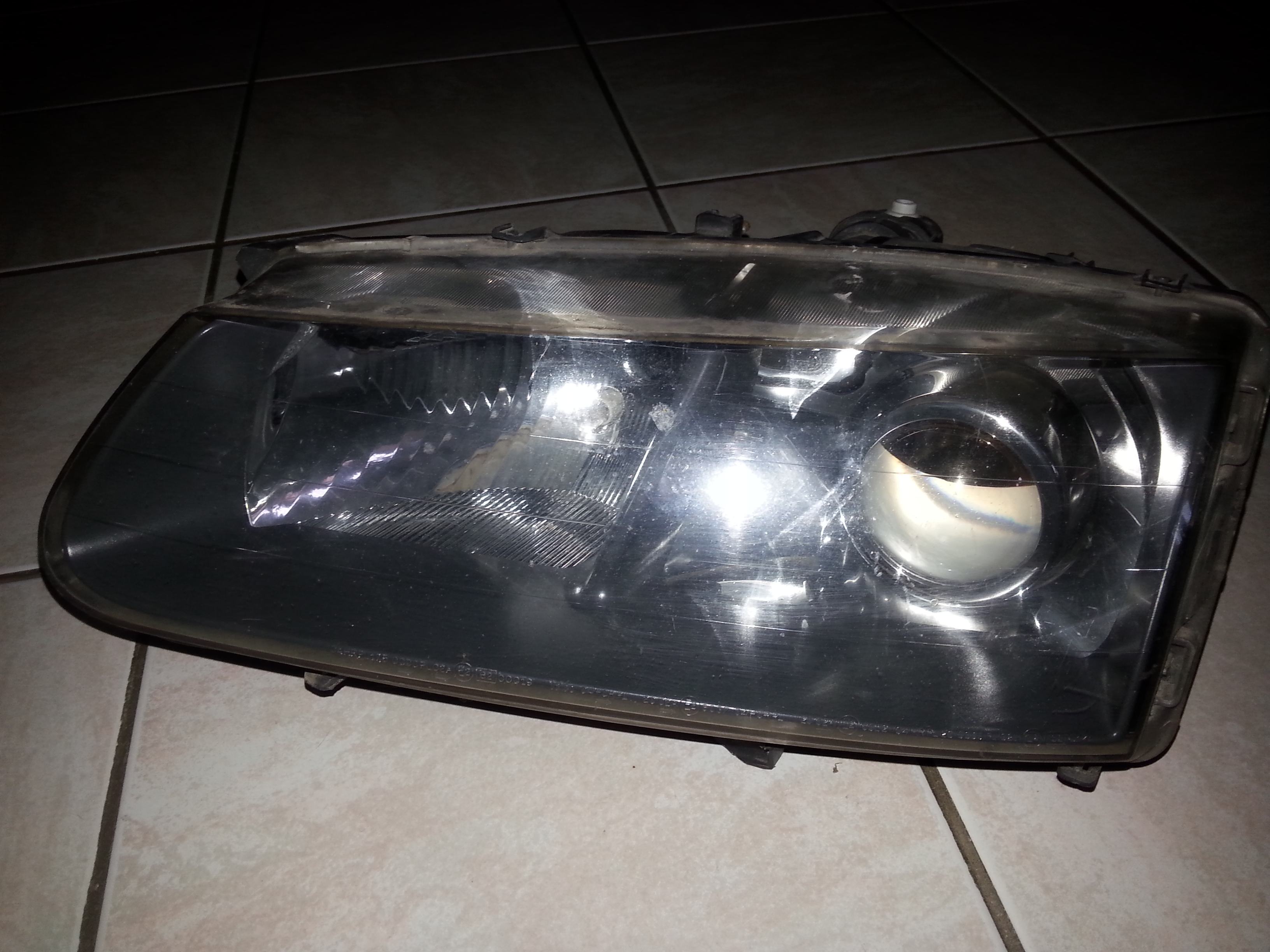

Petit retour d'expérience.
J'ai fait un test sur un projecteur "cobaye". Je pense qu'on peut avoir un super résultat en s'applicant.
Voilà le phare à l'état brut :
Le kit Turtlewax est composé de pads de ponçage, d'une pâte à polir, d'un petit spray de lubrifiant pour le ponçage, d'un gant et d'une lingette de vitrificateur.
Je précise que comme le kit n'est pas neuf je n'avais pas tous les pads de ponçage ni le vitrificateur.
Un petit nettoyage de la vitre avec un produit vitre :
Ponçage avec le pad qu'il me reste vraiment léger pour enlever les aspérités qu'on sent au toucher.
Puis polissage à l'aide d'un coton ou d'un pad de polishage :
Normalement il faut appliquer le vitrificateur et laisser 24h.
Un petit avant/après pour comparer :
J'ai fait ce test sans trop m'appliquer surtout pour voir comment le vernis réagissait.
Faudrait que je fasse un test avec une orbitale au boulot.

Merci jm16s, c'est bien le nom du produit utilisé, et j'ai fait l'essai sur la c3pluriel, qui n'a pas de vernis auto-cicatrisant sur le polycarbonate. Peu certain du résultat, sur des optiques différentes de celles du vaisseau, je n'avais pas réalisé de photos avant, pendant, après. Mais cette lacune est/sera comblée par le tuto de jm16s. En polissage manuel, c'est fast..idieux et pour enlever le vernis sur les optiques du vaisseau, il est certainement préférable d'utiliser une orbitale, et de plus si il y a des rayures . N'ayant pas de soucis de ce coté, je laisse les optiques tranquilles sur le carrosse.
Nota: quand j'ai testé et donc réalisé l'essai, c'est après consultation de mon assurance pour connaitre si les optiques étaient concernées en bris de glace? Le refus mentionné m'a poussé à l'essai .Cela reste bien depuis 1 an 1/2...
