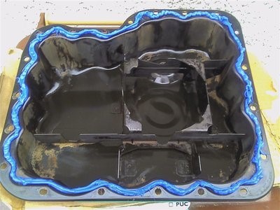

Un petit jeu dans les biellettes de direction, et un soufflet qui commence à craqueler. Bon bah du coup on changera tout en même temps.
Les pneus arrière ....... bah ouais, c'est des michelin, de 2005. Ils ne veulent plus s'user mais commencent à craqueler (aussi)
Les phares un chouïl trop hauts :oops:
Et une fuite au carter d'huile tout en bas du moteur.
Les pneus et les phares c'est réglé (enfin les pneus sont commandés...)
Ce qui m'embête le plus c'est la fuite au carter, j'ai l'impression qu'il y a beaucoup de choses à démonter pour changer ce petit joint à moins de 10 balles. :?:

la fuite au carter n'est pas un problème difficile à régler. Démontage des vis avec une clé de 8 après vidange moteur, joint Loctite Ref 5526 de chez Norauto par exemple.
