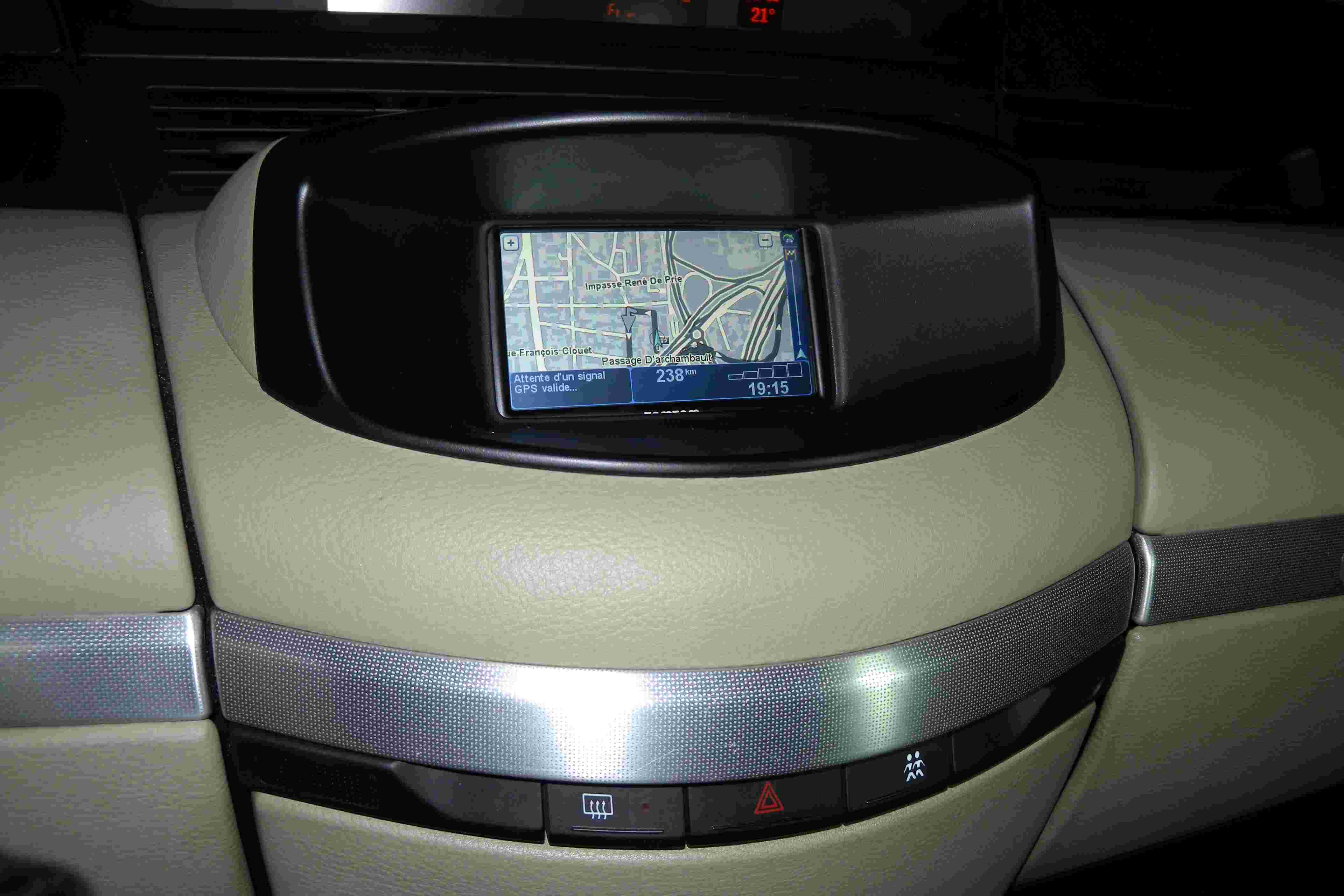

Et voilà j'y suis passé aussi :P
Le ms5100 (qui, comme vous pouvez le voir ressemble au carminat)
Et le ms5200 presque en place

Mon choix pour pas casser les choses et en même temps d'avoir une cartographie plus récente: TomTom XXL IQ Routes.
Acheté occasion (<90 Euros), c'est la bonne taille (a quelques mm prés) pour remplacer l’écran d'origine, sans rien casser, couper ou visser.
J'ai eu besoin d'une heure environ pour le faire rentrer. Sans colle, sans rien d'autre que de la mousse néoprène (style tapis de souris) et des vis.
Pour l'alimentation j'utilise la prise de l’écran d'origine (Pin 9 = Masse, Pin 15 = 12V) et le chargeur Tomtom (12v->5v USB) qui est venu avec le XXL.
Pour le démarrer / éteindre j'ai du mettre un interrupteur a l’intérieur de la console centrale.
L'installation est entièrement réversible.

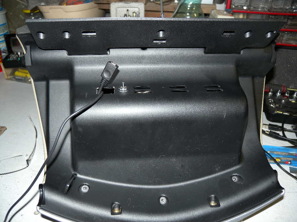

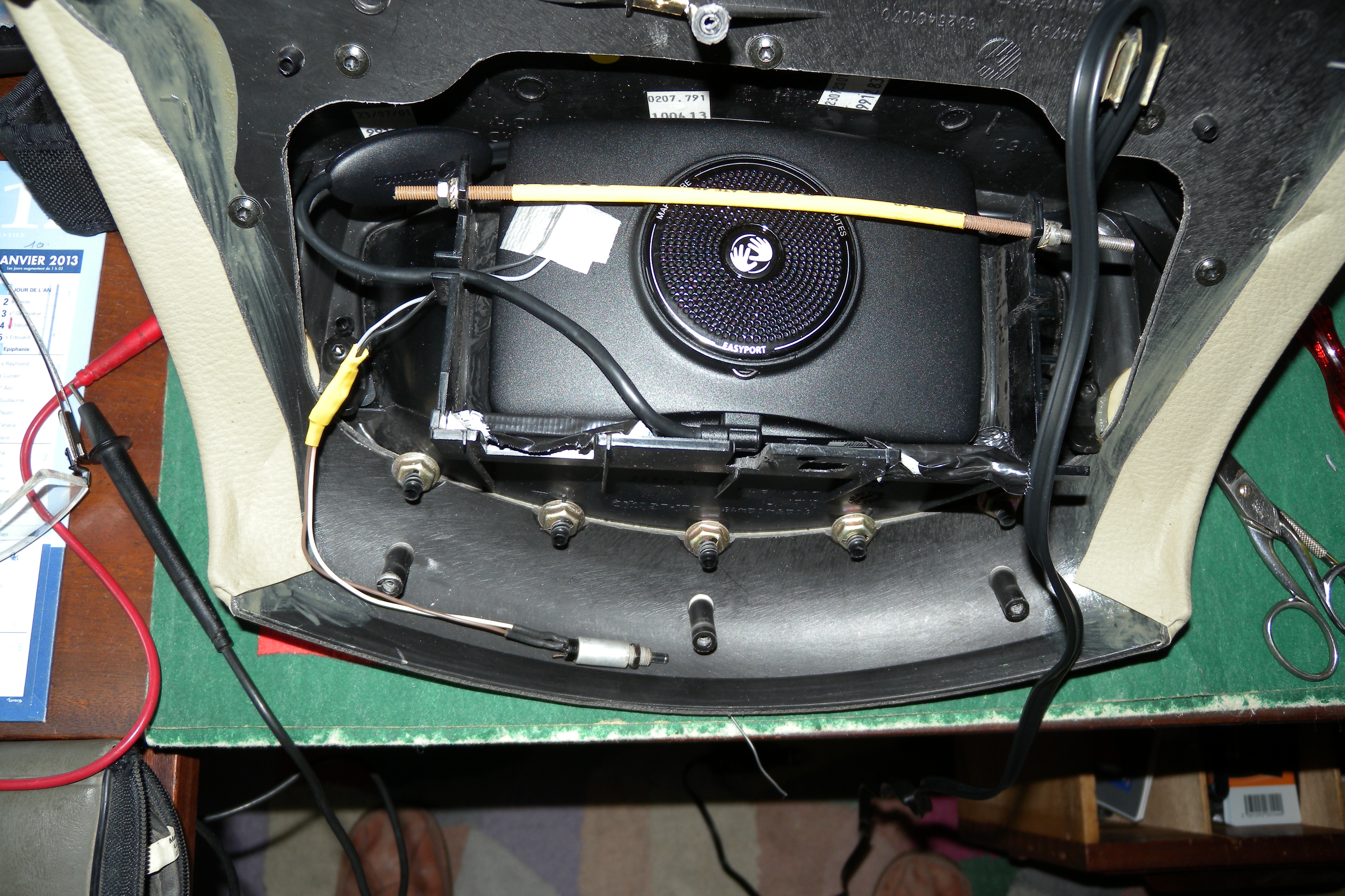

J’ai remplacé le Carminat par un TOMTOM XXL avec TMC.
Après démontage de la casquette et de l’écran Carminat, le XXL rentre pile poil.
Pour l’alimentation j’ai utilisé un cordon allume cigare qui comporte un récepteur TMC.
J'ai ajouté un interrupteur marche arrêt et un point de coupure USB pour les mises à jour de XXL
Et voici l’installation terminée

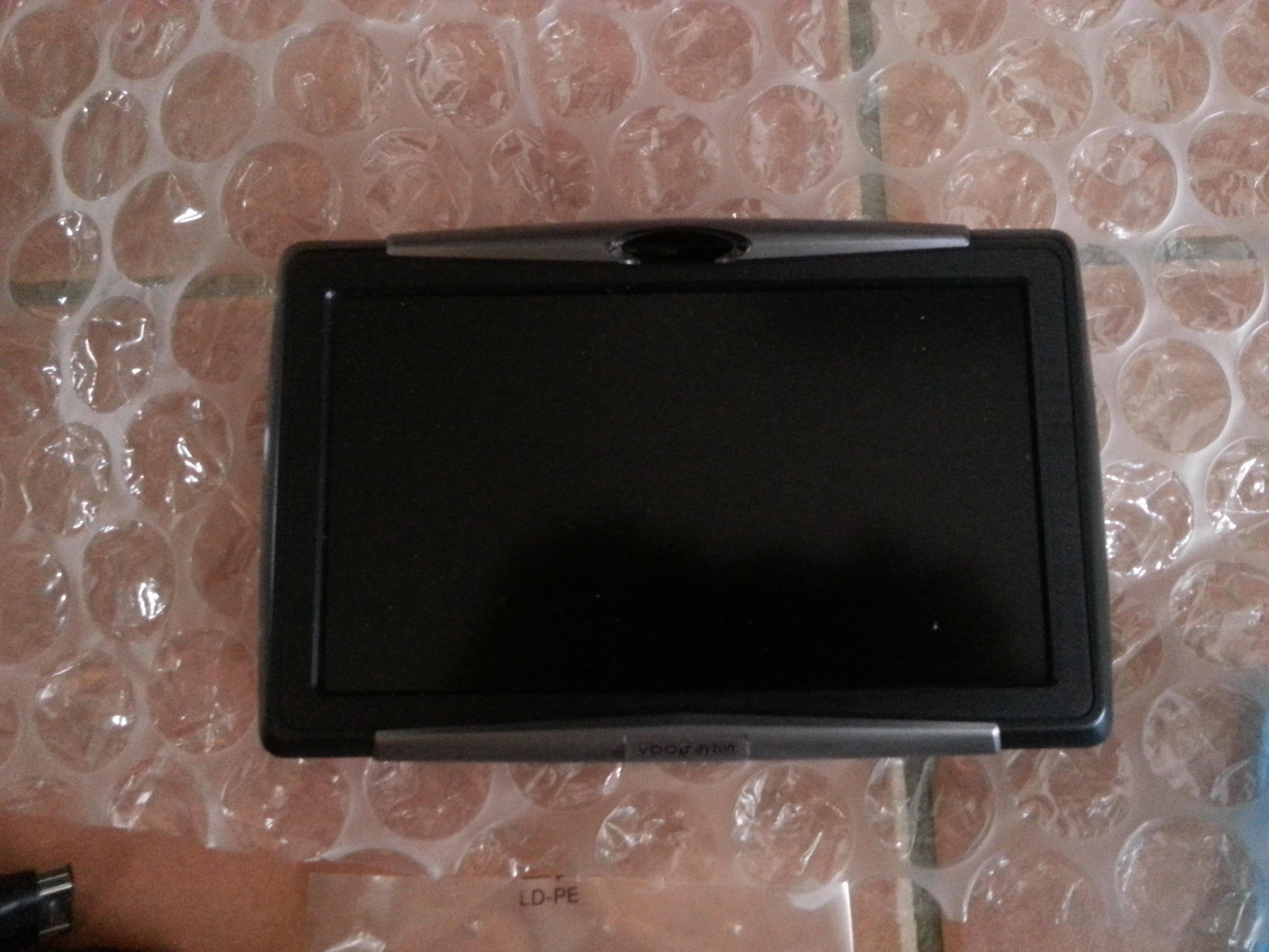

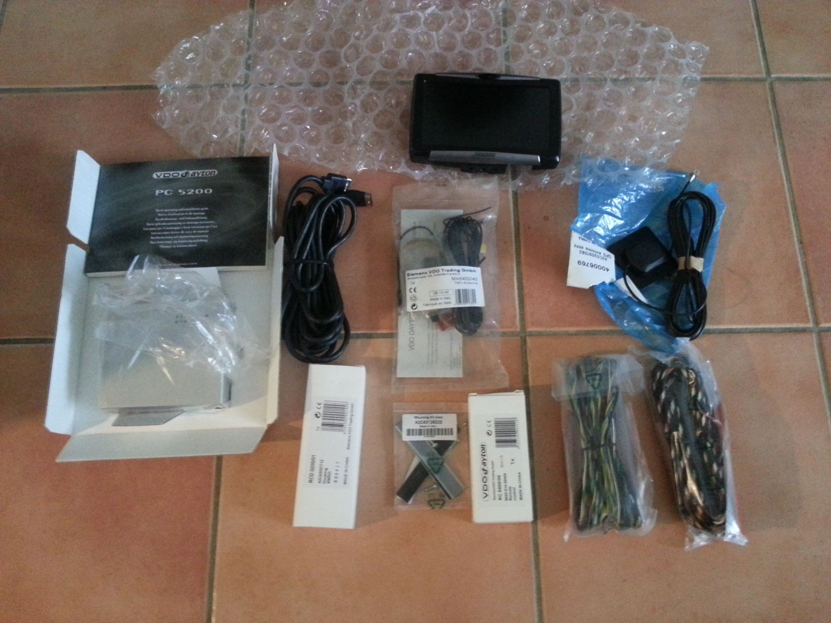

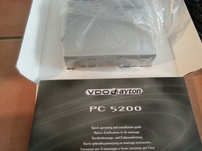

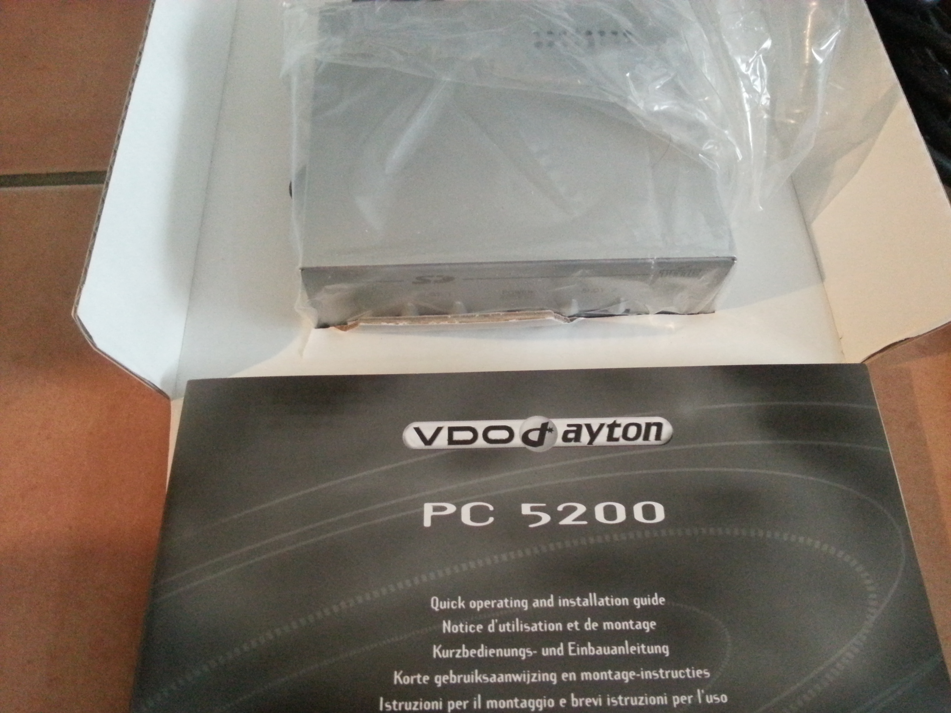

l'ensemble tous neuf dans la boite il sera peux etre en vente.........
Ecran 7 pouces
Ecran 7 pouces
PC5200
PC5200
Chris
Messages : 6
Inscription : 13 janv. 2013, 01:34
Re: Remplacer carminat par VDO MS5200
Message par Chris »

je me fache pas ....., je ne savais pas que nous etions que deux a avoir un PC5200.
oui j'ai fais la mise a jour en 2.90, car quand je l'ai acheté il ete en 2.80, se que sa apporte un bien meilleur calcul il va beaucoup plus vite pour calculer un itineraire.
oui je vais le vendre a l'origine je l'avais acheté pour biensur le monter sur mon espace ,qui maintenant est parti a la poubelle du a un pauvre C** qui n'a pas vu que j'ete arreté.
l'ensemble est neuf dans son emballage d'origine.
pour info j'ai trouvé comment faire pour mettre les Poi a jour cela releve quand meme une manip assez complexe.
Voila l'histoire....
