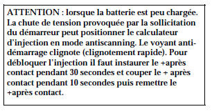

Bonjour,mon v6 ne veut plus démarrer, le voyant rouge clignote rapidement. Remorquage chez Renault qui me dit il faut commander une télécommande. Bien sûr plus disponible. Nous sommes à la recherche de savoir comment faire pour supprimer l'antidemarrage ?
Le problème m'est arrivé après un mois d'arrêt. Avant il fonctionnait très bien.
Je possède aussi un dci pour pièces qui lui démarre très bien à chaque fois après même de long arrêt.
Petite question aux connaisseurs, peut on récupérer des pièces du dci pour mettre en route le v6?
Je suis perdu et j'attends vos réponses.

Essaye cela:

Publié : 11 août 2016, 07:05
par michel06
bonjour,
probleme resolu. Relais injection hs.
Renault avait diagnostique le transpondeur et apres en avoir trouve un neuf chez Azur Car Adapt à Cagnes sur Mer le vehicule avait le meme symptome.
Ils sont venus sur place et apres recherche ont trouve la panne.
Technicien vraiment sympa et tres pros. Adresse à retenir. http://www.azurcaradapt.fr
