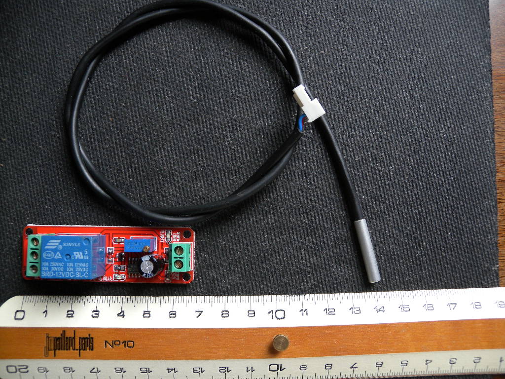

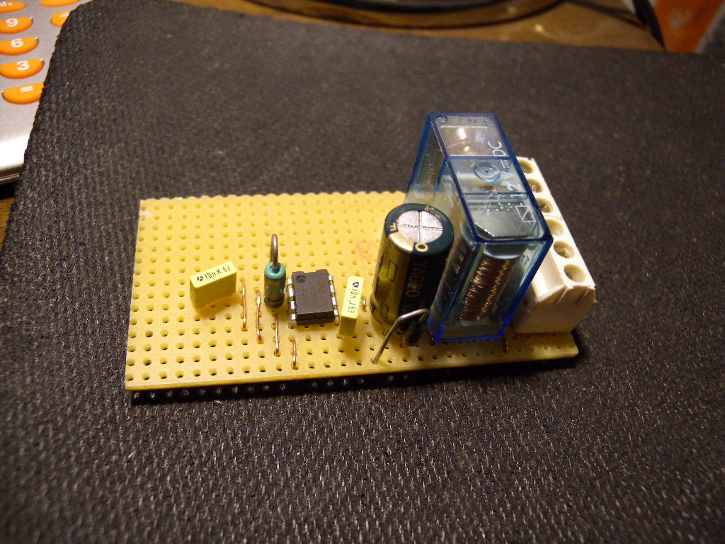

en m'inspirant de ce poste trouvé sur Passion espace club : montage d'un potentiomètre pour amélioré le démarrage à froid avec E85 http://www.passion-espace-club.com/view ... 99#p225880
je me suis lancé dans la fabrication d'un module automatique pour éviter de mettre un potentiomètre sur mon tableau de bord .
Module plus thermistance
Ce module permet ; à la mise du contact du véhicule la mise en série d'un potentiomètre ou d'une thermistance pendant 24 secondes ( réglable) sur la sonde de température .
Deux possibilités de raccordement:
Avec le potentiomètre réglage manuel de la résistance.
Avec la thermistance la résistance varie en fonction de la température du moteur et le module ne nécessite pas de câblage vers l'habitacle.

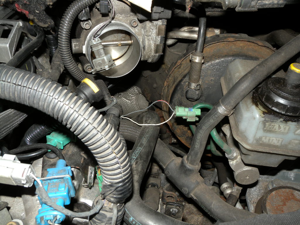

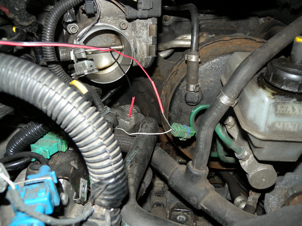

sur le module il faut raccorder :
+12 après contact
Masse
les 2 fils du potentiomètre ou de la thermistance
les 2 fils venant d'un des câbles de la sonde de température
Le module est installé sur sur mon Avantime ; je roule à 100% E85 sans problème pour le moment.
Connecteur de la sonde de température
Raccordement du module
La thermistance fixée sur un tuyau du liquide de refroidissement joue le rôle du potentiomètre (la résistance diminue avec l'augmentation de la température )

Le module définitif est en cours , ce sera V3.
