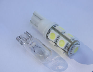

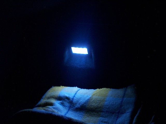

Photo veilleuse avec led Piaa Blanche
led plafonnier
eclairage du coffre

Re: Leds en tout genre
Je sais pas si c'est la photo qui fait ça, mais on dirait que ça tire au bleu...
Pour le plafonier, j'aurais pris une LED moins directive ?
Non,c'est les photos qui font cela.
Appareil photo numérique pas terrible.

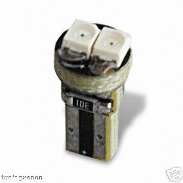

Veilleuse a leds PIAA commandées hier sur le net ...

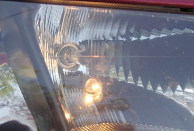

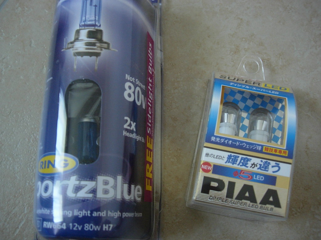

veilleuses PIAA + H7 sportzblue reçus ....
y a pu ka !!

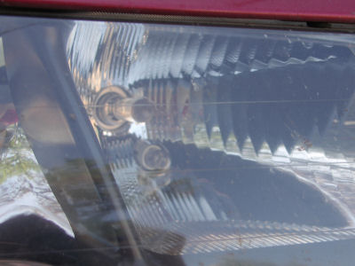

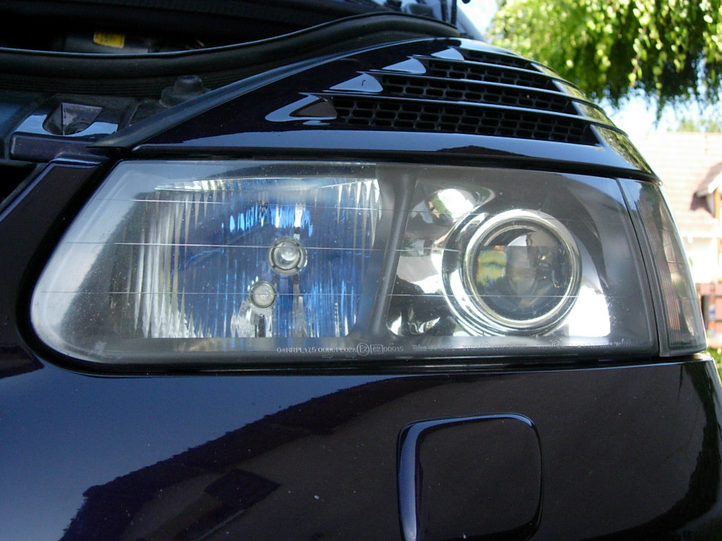

Pour les Sportzblue , 23.64€ port compris , avec 2 ampoules de veilleuse bleutée W5W offertes .
Jolis reflets bleu quand c'est éteind ...

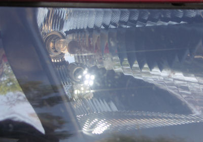

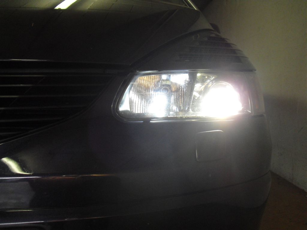

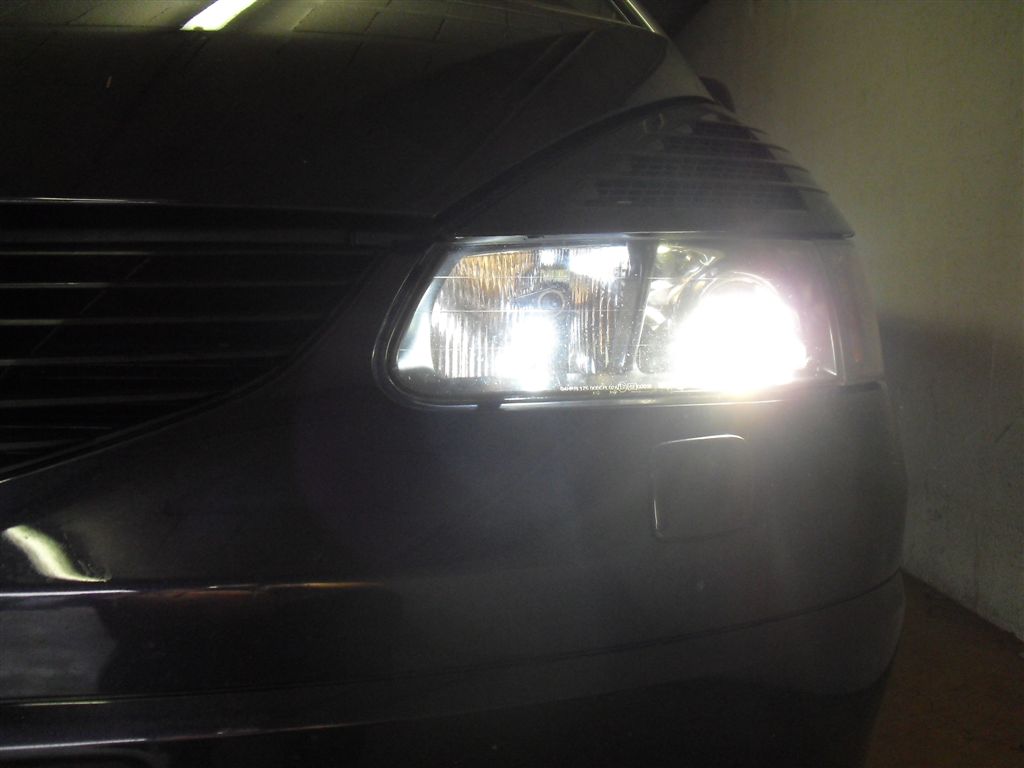

De nuit , simplement veilleuses leds PIAA allumées ...

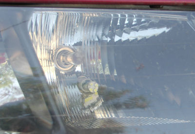

Voila ce que donne les PIAA (2 leds) sur la mienne
C'est quand même un peu galère et perso j'ai des petites mains
Désoler pour la photo top qualité...

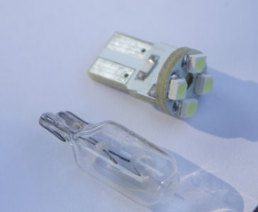

J'avais trouvé :
* En led 5mm : (si je ne me trompe pas, à utiliser pour l'afficheur et le compte-tour)
C'est peut-être un peu dense, mais c'était le fruit de mes recherches passées que je n'ai pas concrétisées. De mémoire, les frais de port étaient de l'ordre de 8,50€ sur les deux sites dotlight.de et bluecars.net ; 3,95€ sur ampoule-leds.fr.
- sur dotlight.de = Ultrabright white LED 4,8mm, intensité : 1200mcd, angle : 170°, température couleur : 10000K, à 0,39€/U jusque 50U, 0,34€/U jusque 100U, 0,29€/U jusque 250U
- sur bluecars.net = Led 5mm grand angle blanche avec résistances 470 ohms, luminosité : 4500mcd, angle : 140°, à 0,90€/U
- sur ampoule-leds.fr = Led 5mm blanche avec résistancesV-Lum Tech, luminosité : 4000mcd, angle : 130°, température couleur : 5000K, lot de 10 à 2,50€, lot de 50 à 7,95€ et lot de 500 à 56,95€
- sur dotlight.de = Ultrabright white LED 3mm, intensité : 5000mcd, angle : 25°, à 0,39€/U jusque 50U, 0,34€/U jusque 100U, 0,29€/U jusque 500U
- sur bluecars.net = Led 3mm blanche avec résistances 470 ohms, luminosité : 15000mcd, angle : 20°, à 0,47€/U, lot de 50 à 9,90€, lot de 100 à 16,90€
- sur ampoule-leds.fr = Led 3mm blanche avec résistances, luminosité : 16000mcd, angle : 20°, température couleur : 7000K, lot de 10 à 3,95€, lot de 20 à 6,95€, lot de 50 à 14,95€ et lot de 500 à 99,95€
- sur dotlight.de = White Superflux LED, intensité : 16000mcd, angle : 50°, à 0,89€/U
- Voire sur le même site, sûrement mieux car plus directif et puissant : Ultrabright white LED Nichia, luminosité : 30000mcd, angle : 15°, température couleur : 6000K, à 0,99€/U jusque 50U
- sur bluecars.net = Led 5mm blanche avec résistances, luminosité : 19000mcd, angle : 20°, à 0,47€/U
- sur ampoule-leds.fr = Led 5mm blanche avec résistances, luminosité : 20000mcd, angle : 20°, température couleur : 7000K, lot de 10 à 2,00€, lot de 20 à 3,75€, lot de 50 à 6,95€, lot de 100 à 14,95€ et lot de 500 à 49,95€
- sur dotlight.de = White Superflux LED, intensité : 6,5 lumens, angle : 120°, à 1,69€/U
- sur bluecars.net = Led Superflux blanche, luminosité : 4000mcd, angle : 145°, à 0,89€/U
- sur ampoule-leds.fr = Led 5mm blanche superflux V-Lum Tech, luminosité : 4000mcd, angle : 140°, température couleur : 6000K, lot de 50 à 9,95€
- les leds power blanches, sur bluecars.net, luminosité : 2000mcd, angle : 100°, à 2,99€/U
- ou encore, sur le même site : les Led diffusion blanche Type 2, luminosité : 1500mcd, angle : 120°, à 1,39€/U
- ou encore, sur le même site : Ampoule T10 Efficacity à 4 leds TL blanches (w5w), luminosité : 5000mcd, angle : 180°, à 3,90€/U
- ou enfin, sur le même site : Ampoule T10 Xtrem HP blanche (w5w), luminosité : 11000mcd, angle : 280°, à 5,90€/U
- sur ampoule-leds.fr = Led T10 blanche SMD superflux 360°, angle : 360°, à 6,95€/U
- sur dotlight.de, à 0,05€/U jusque 10U, 0,04€/U jusque 50U, 0,03€/U jusque 500U
- sur bluecars.net à 0,10€/U
- sur ampoule-leds.fr, le lot de 50 à 0,75€

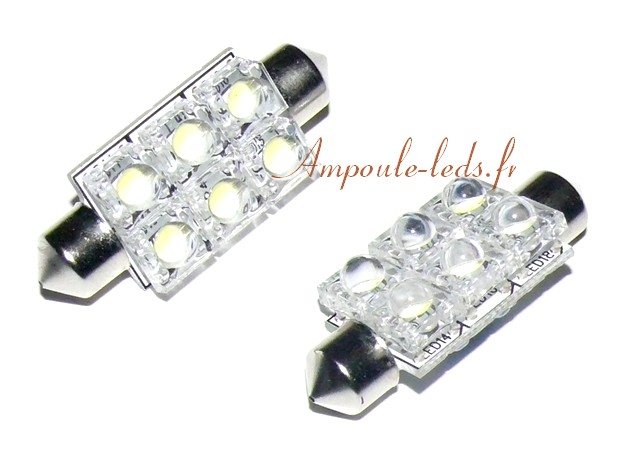

Re: leds en tout genre

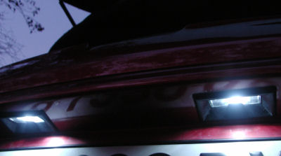

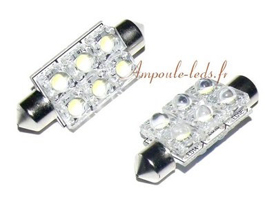

Led W5W
2x Plafonnier Avant et Arrière
2x sous les pare soleil
2x sous les portières (avant
1x dans la console centrale (en dessous de l’écran du gps)
1x dans le coffre
2x veilleuse phare av
2x éclairage plaque immat arrière
8x éclairage tableau de bord (tdb)
Ampoule led navette 42mn 2x emplacement passager et conducteur avant (sous volant et sous gps)
ampoule led T5 3x compte tours
En ce qui concerne les instruments de bord (bouton)
14x led 3mn de la couleur que vous voulez
Pour la commande de clim (auto et droite),la il faut absolument être doué pour de la soudure électronique.
si vous ne savez pas souder ne le faite pas.
Pour la majorité des leds j'ai acheté ici
http://www.ampoule-leds.fr/lot-de-10-am ... -2759.html
prix raisonnable,et de qualité.depuis aucune led installé n'a lâché.
mais vous faites comme vous voulez.
1x dans le coffre

Quelques photos prisent de jour: avant après...
En attendant celles de nuit si j'arrive à avoir le rendu réel...
Pour les premières impressions:
_on a envie de mettre une doudoune et une cagoule en rentrant dans le vaisseau, mais pas déçu pour l'instant...

Superbe : c'est vrai que cela rajeuni l'ensemble
Moi j'ai remplacé l'ensemble des Lampes par les SMD de ta photo : Plaque d'immatriculation et lecture carte.jpg et voilà bientôt deux ans et pas un pb
