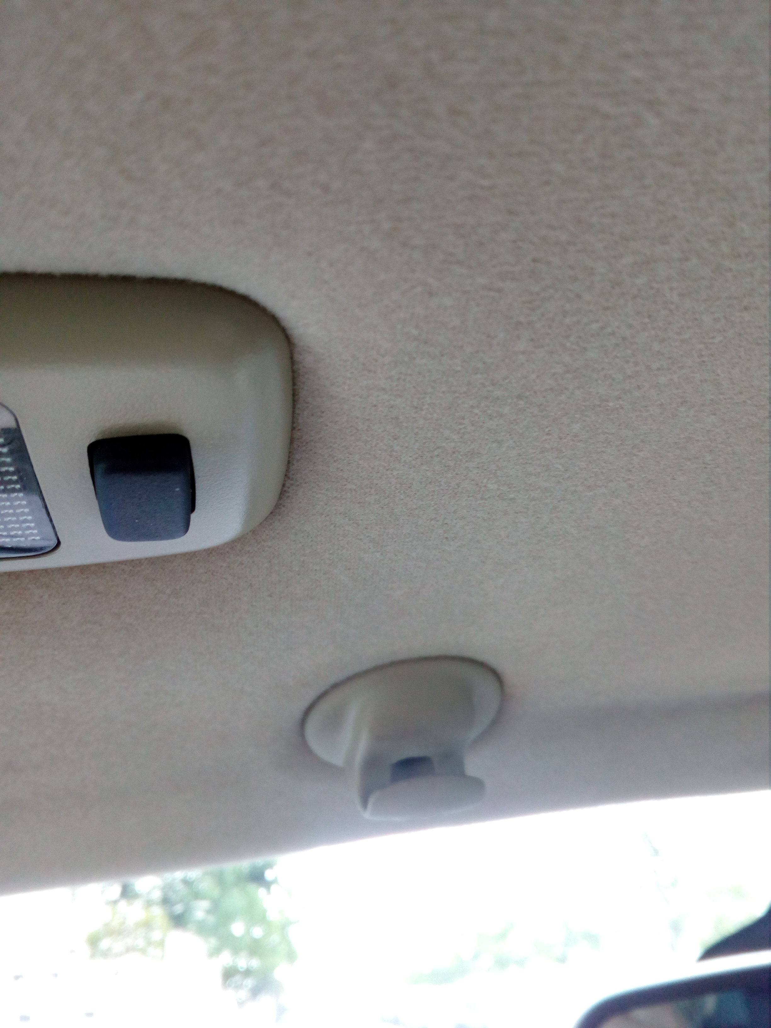

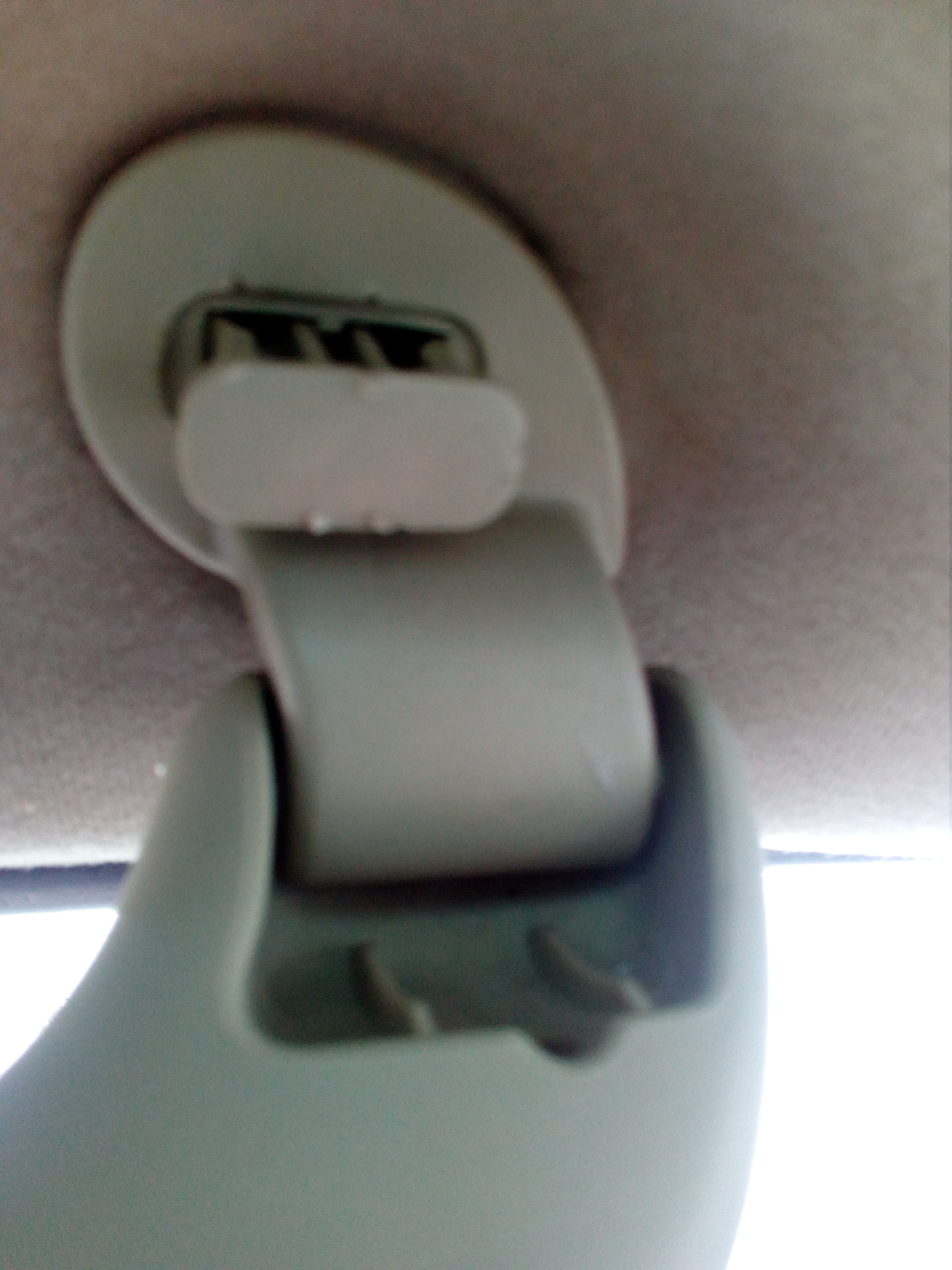

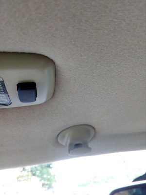

Comment s enlève ce truc ! Le clip de par soleil ??
Dernière modification par Alex34 le 06 mai 2017, 11:14, modifié 1 fois.

Et la lumière de courtoisie ?
Et la poignée, c est quoi cette fixation étrange ?

Alex34 a écrit :Comment s enlève ce truc ! Le clip de par soleil ??
C'est le fameux clip de m..de que je t'ai décrit.....dévisse et pousse la vis et après pince et tu tires....fait gaffe ça casse bien.
Ta fixation de poigné, connait pas, les miennes ont une vis simplement au milieu.
La lumiére de courtoisie est fixé sur le ciel de toit donc ne touche à rien de ce coté....

Clip impossible à faire tourner ...
Je vais ré essayer

Bon sang !
Je tourne
Je pousse
Je tire
Et ça vient pas du tout ...
Alex34
Messages : 388
Localisation : Montpellier
Re: Fuite en partie haute
Message par Alex34 »
Maintenant que je l ai foiré je comprends que c était sur la vis qu'il fallait appuyer en tournant et pas sur le clip
Ça se trouve ces clips ?????
