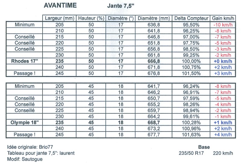

Bon voila un condensé des différents tableaux.
Ça se passe de commentaire: Renault a merdé total sur ce coup-là, en ayant pris du 7.5 avec la largeur maxi conseillé.
Avantiment Votre.
Merci Renault, je vais acheter des roulettes !

Tu les trouves où tes pneus dont la largeur fini par un "0" (220-230-240) ?
Sinon j'aime beaucoup la correspondance compteur à 220 km/h (ça va plaire à Sarko !)
et aussi la signature de groupe en bas du document.
C'est beau un travail d'équipe !!!! 8)
Re: Rubrique pneu été
Publié : 10 mai 2007, 11:26
par brio77
Juste une petite critique, lorsque tu joues sur la largeur du pneu il faut corriger la hauteur (qui est le pourcentage de la largeur) pour garder la même circonférence, sinon tu modifies le rapport final de vitesse (ce que l'on voit bien sur ton tableau) à moins que ce soit ce que tu recherches, ce qui est peut-être necessaire sur l'avantime car la boite est un peu longue....

Ben oui bravo pour la signature d'équipe, mais le tableau c'est pas moi qui l'ai rédigé :oops: , il vient d'un site genre pneu online ou quelque chose comme ça ...

Ok, j'ai pris note, je reformate et change le tableau.
Pour brio77: Désolez, je ne fais pas dans le boudin...
Pour laurent: J'avais vu ce tableau, et c'est de là qu'est parti mon idée..
HELP:
Qu'est ce que je fais monter sur mes Olympie 18" et 7.5" en Toyo Proxes T1-R ?
Voilà, l'ensemble des références Toyo en 235/R18 et 245/R18.
235/30 ZR18 85Y RD 246360
235/40 ZR18 95Y RD 246020
235/50 ZR18 101Y RD 245790
245/35 ZR18 88Y 246070
245/40 ZR18 97Y RD 246030
245/45 ZR18 96Y 245910
A priori, je n'ai qu'une seule possibilitée:
Réf: 246030 - 245/40 ZR18 97Y RD - 730 kg maxi
245/40 pour le passage de roue, et 97Y RD pour le poids/renforcement de flanc; mais je vais en prendre plein le c.l
Le 245/45 m'embête à cause du 96 (710 kg maxi) au lieu du 98 préconisé, on n'est pas loin de la tonne sur le train avant hors freinage.
Votre avis, svp, sachant que je recherches stabilité et accélération, pas de vitesse de pointe et sécurité maxi (éclatement, déchirement) ?

Vu le gabarit,
Le poids et la hauteur de l'avt,
Je ferais attention à l'indice de charge ...
Qui peut le plus peut le moins,
Alors que l'inverse n'est pas souvent vérifié ;)

Mais, à ta place, je mettrai le 245/40/18, en plus tu tireras un peu plus court, ce qui est pas plus mal pour gagner en reprise sans être obligé de reprendre la 3ème !!!
