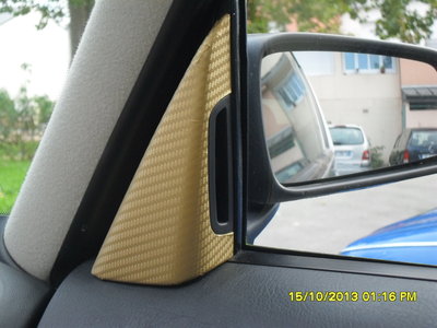

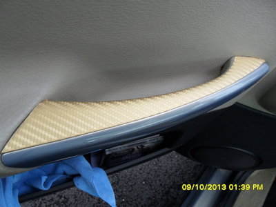

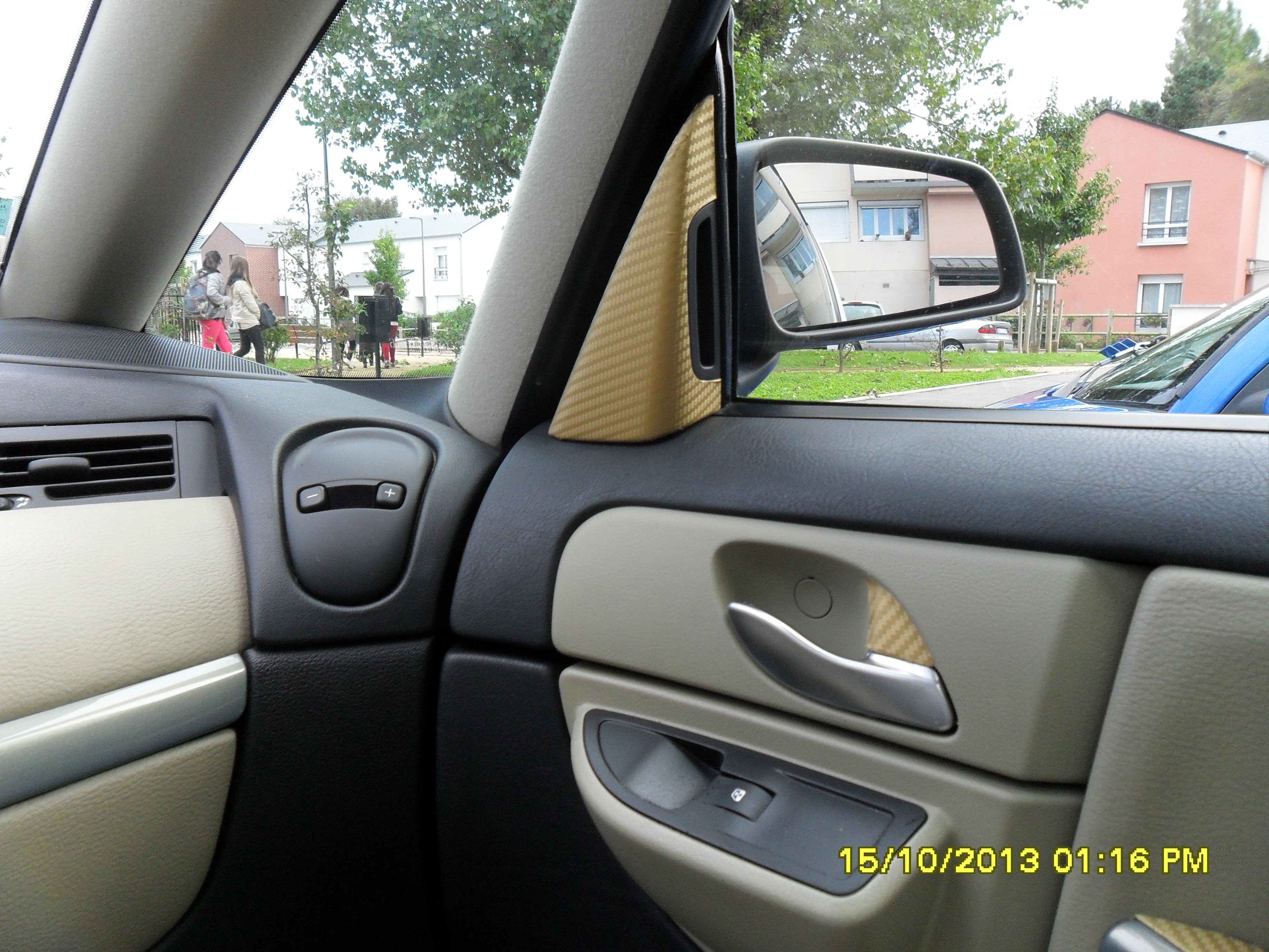

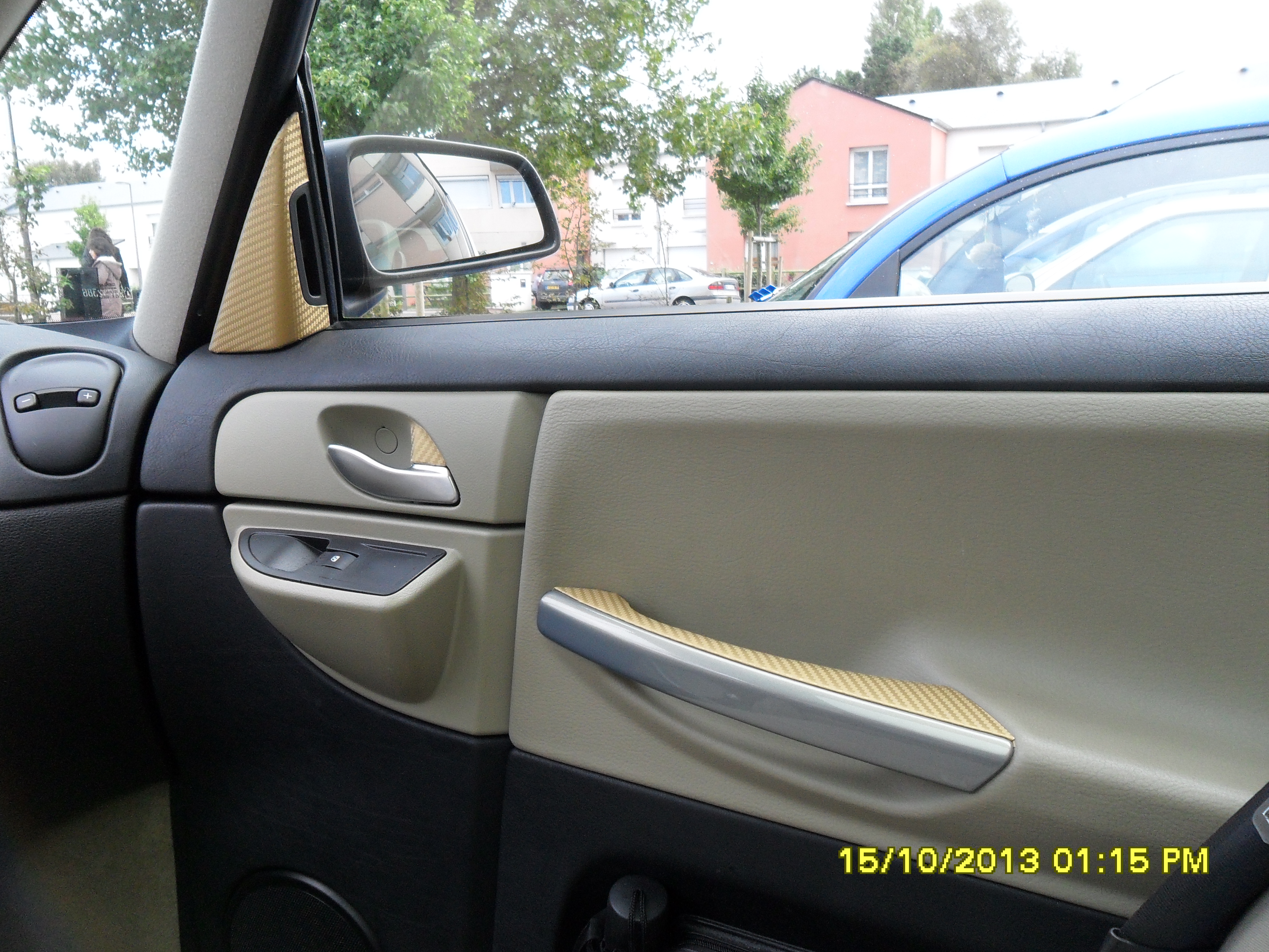

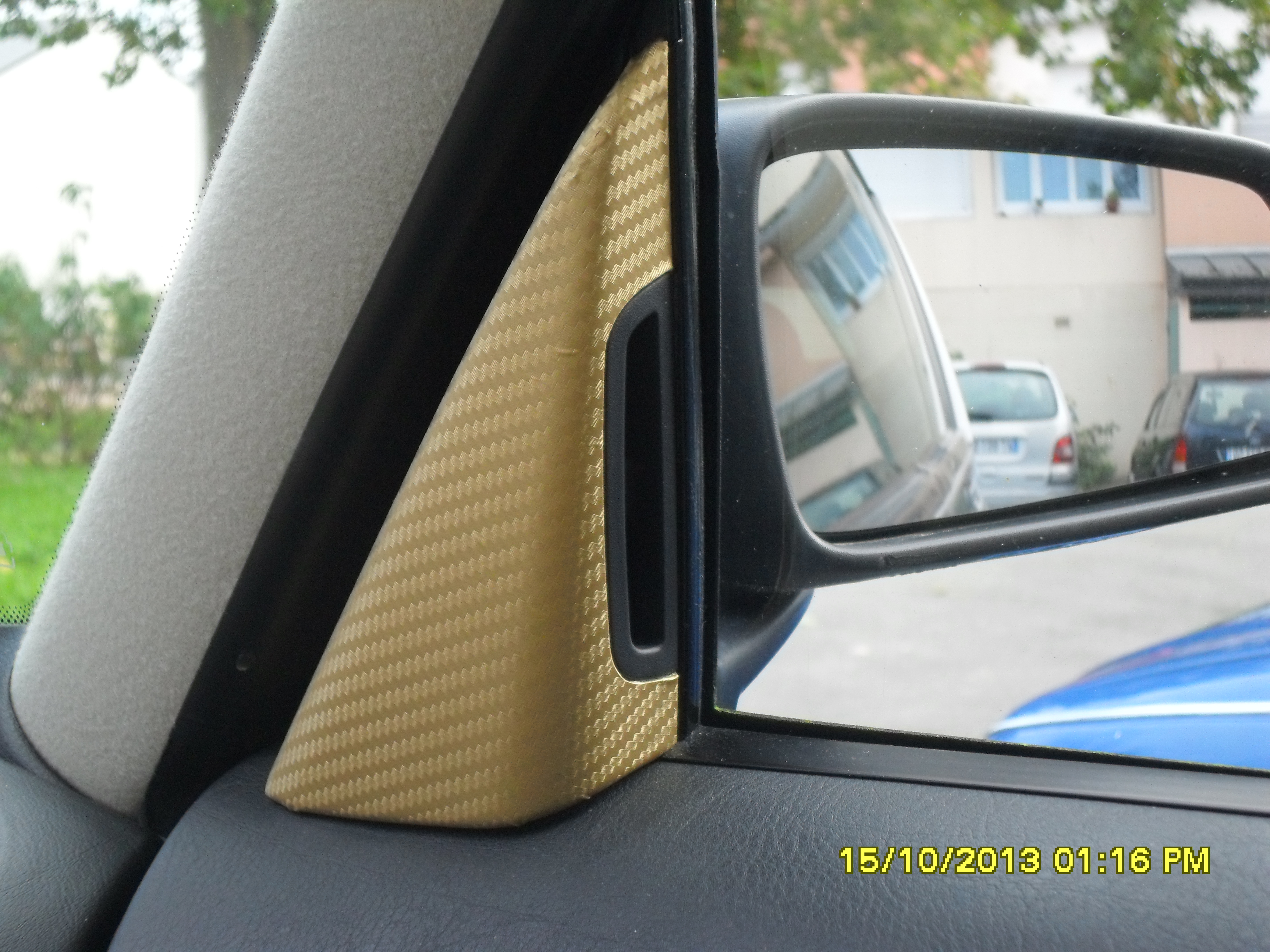

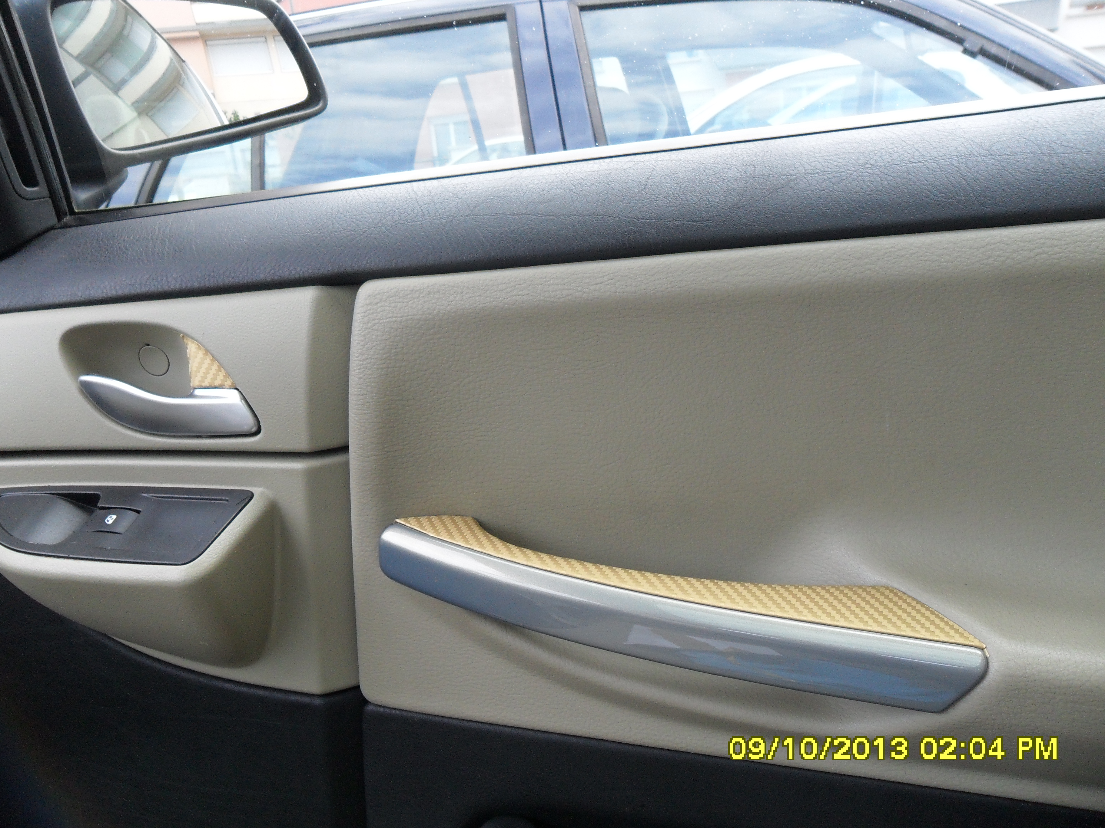

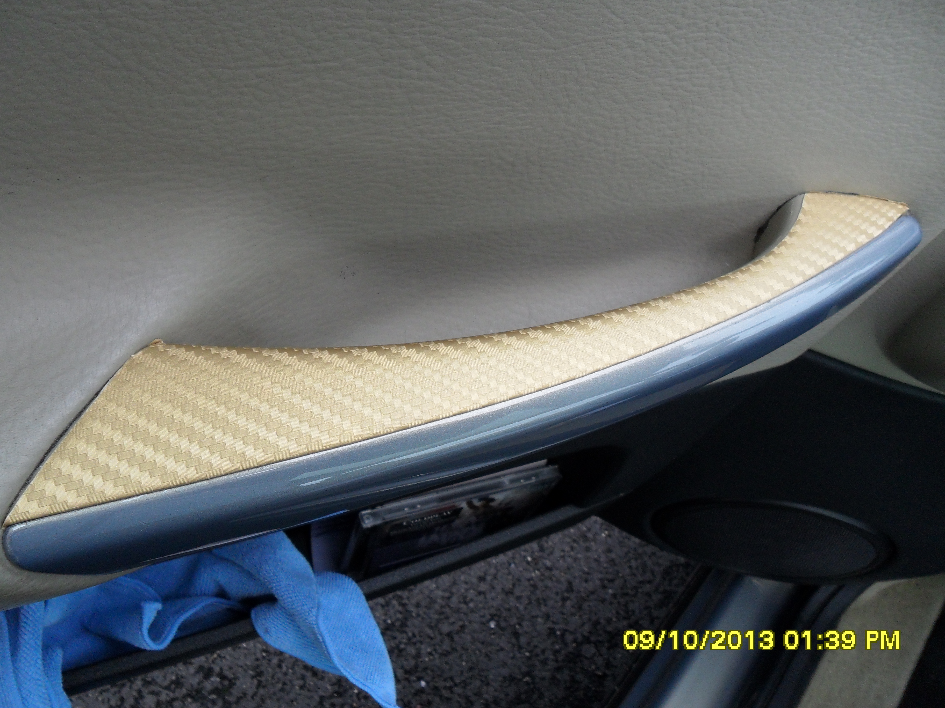

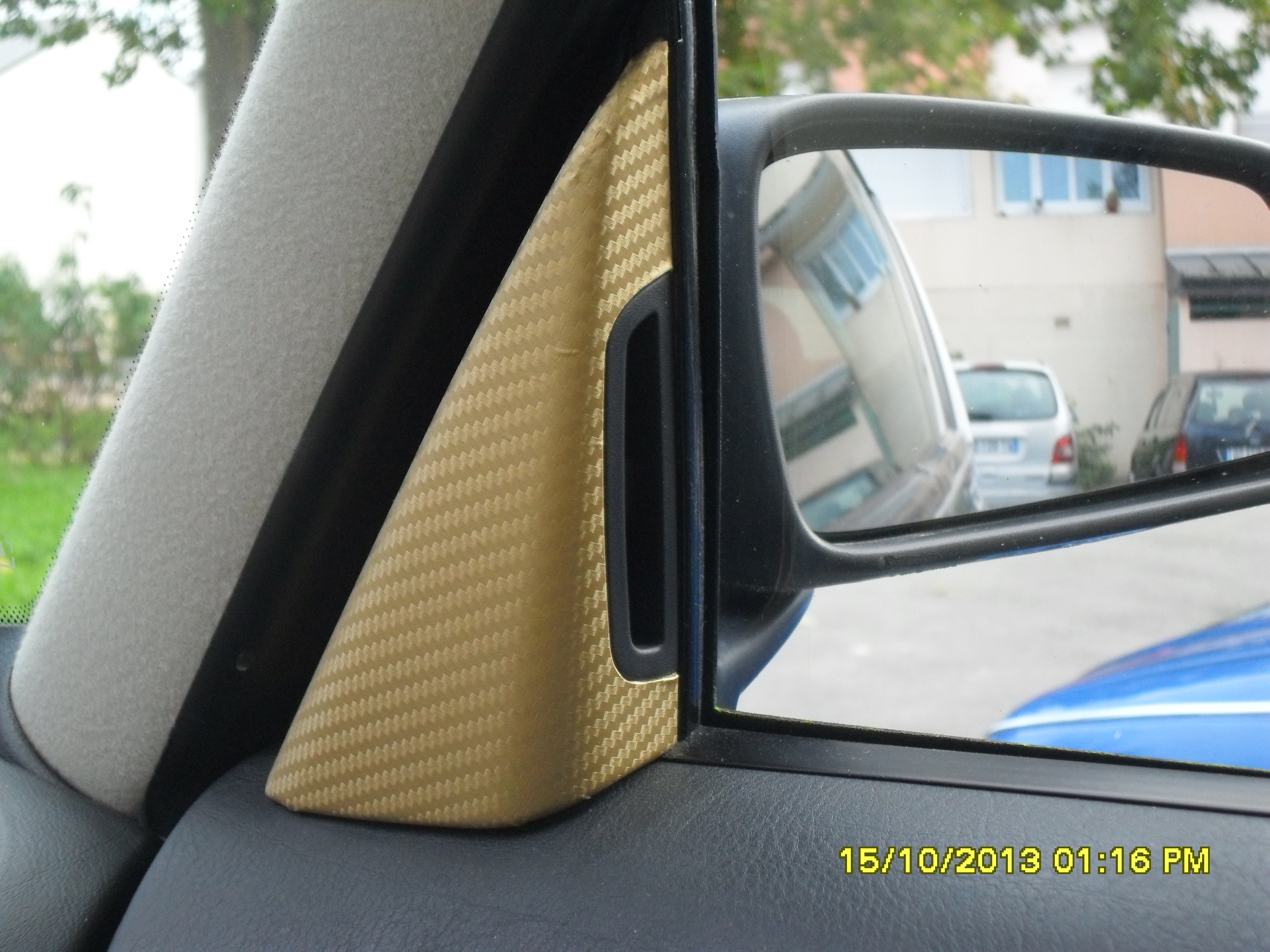

Je sais que pas mal de choses ont été faites au niveau des poignées de porte, voila ce que j'ai fait sur le mien .
Il me reste du film si cela intéresse du monde.
Re: Réfection Peinture Intérieur habitacle
Des explications sur la méthode et des informations sur le produit utilisé, peut être ?
Messages : 895
Message par alain »
Peinture couleur caisse fait chez Renault (steppe) et film 3d sur eBay 10 euros.
Sympa : La peinture a été appliquée comment ?
Messages : 895
Message par alain »
Fait par le peintre de chez reno.

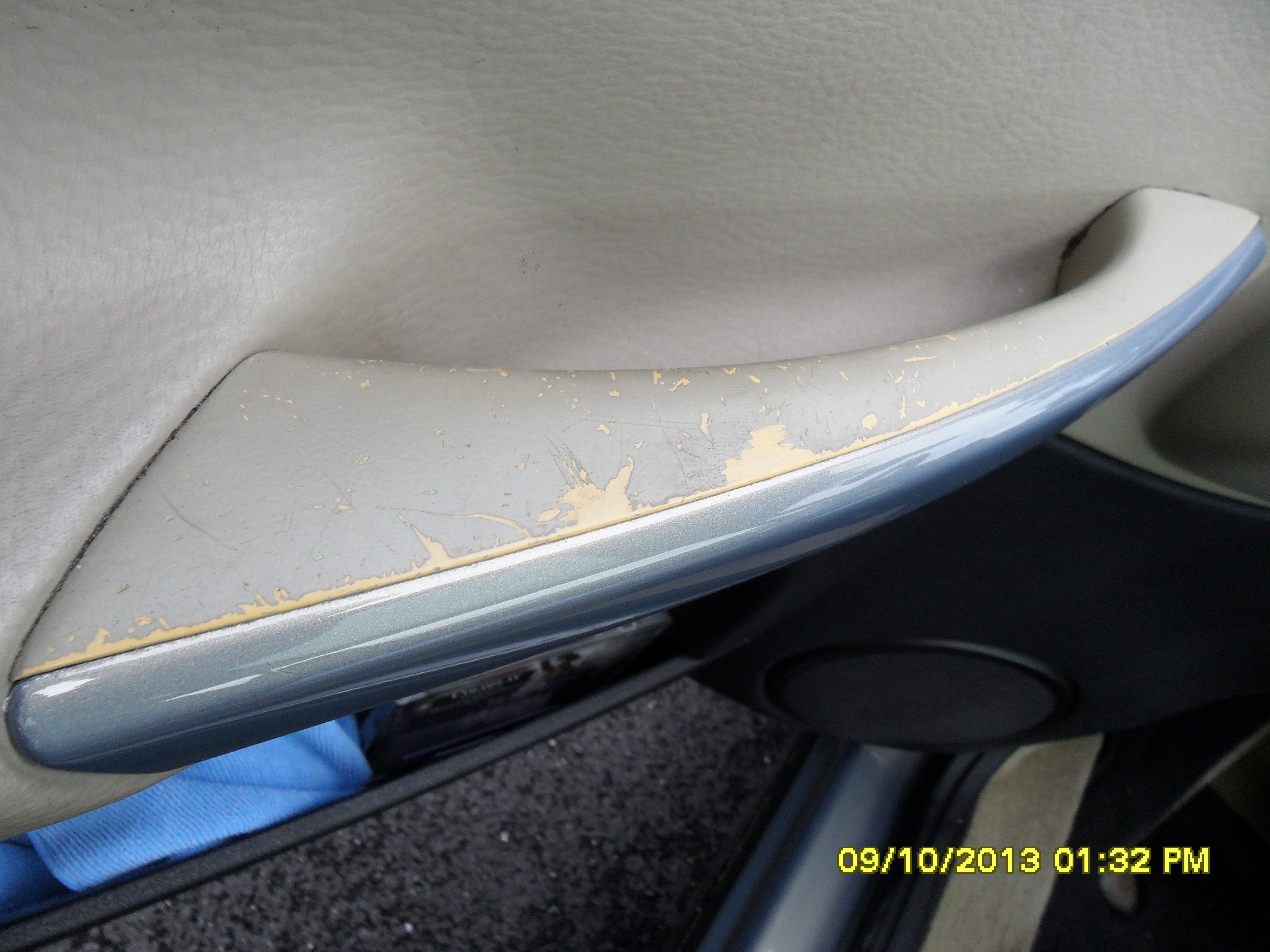

Quel est le meilleur procédé pour enlever la fameuse peinture caoutchouteuse désagréable au toucher ?
Je compte rénover les poignées de porte (indispensable) mais aussi (si c'est réussi) la console centrale pour éliminer les traces de griffures.
Dans mon cas (PE2), ce sera soit pour repeindre en noir mat, ou coller un film noir thermoformé sur les poignées, ou encore laisser l'aluminium des poignées apparent mais il semble qu'il ne soit pas de grande qualité et qu'il faille l'entretenir très régulièrement après polissage.

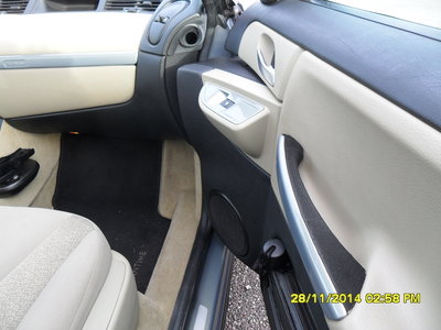

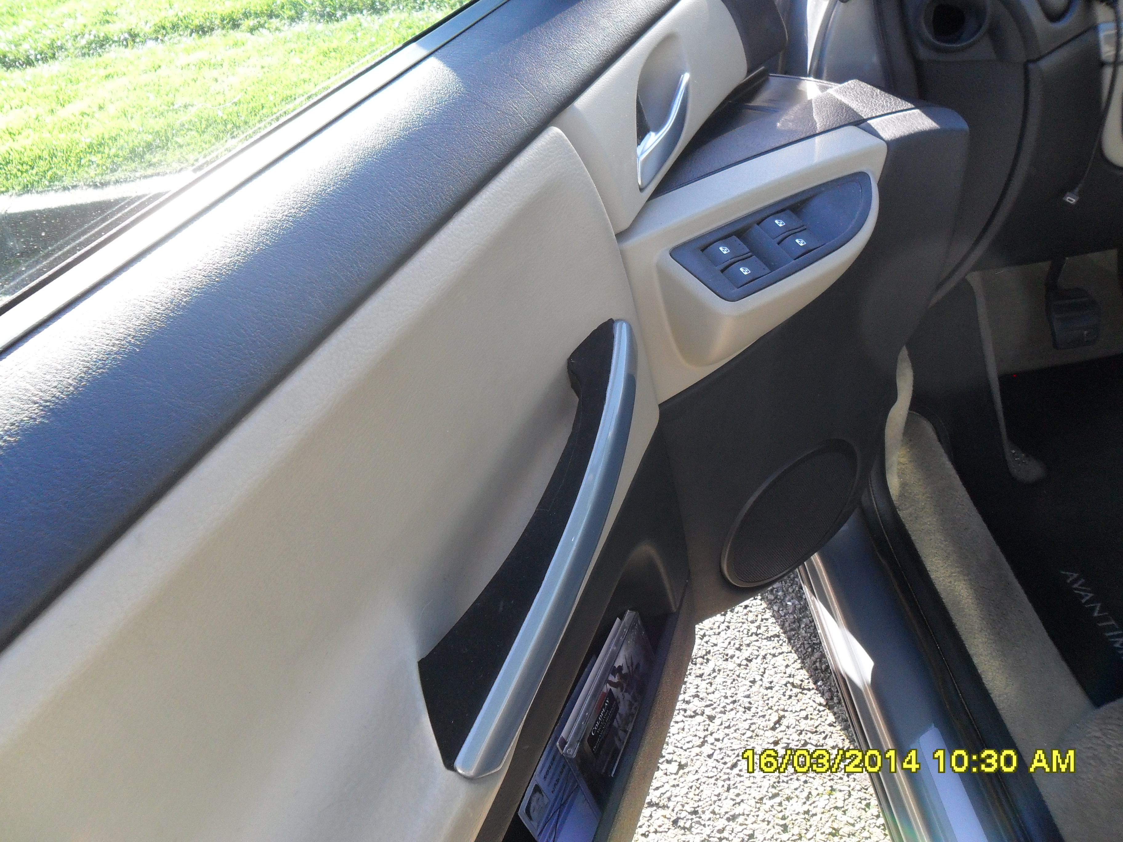

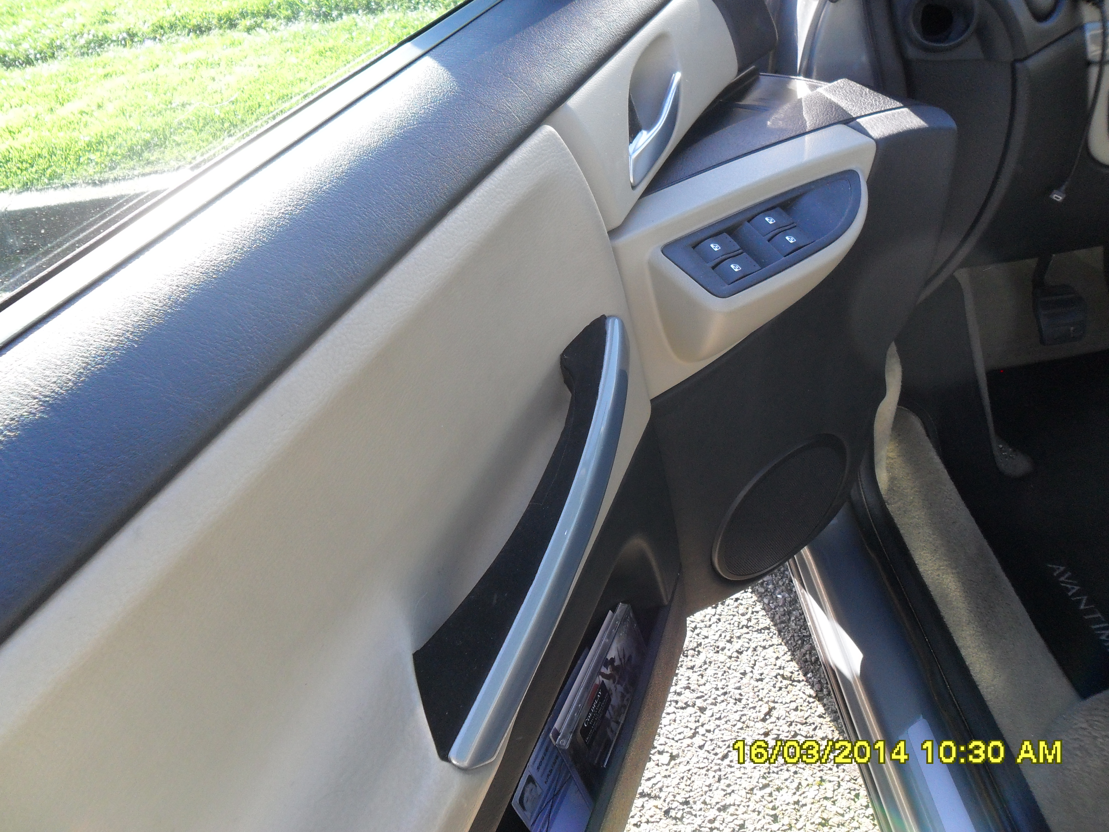

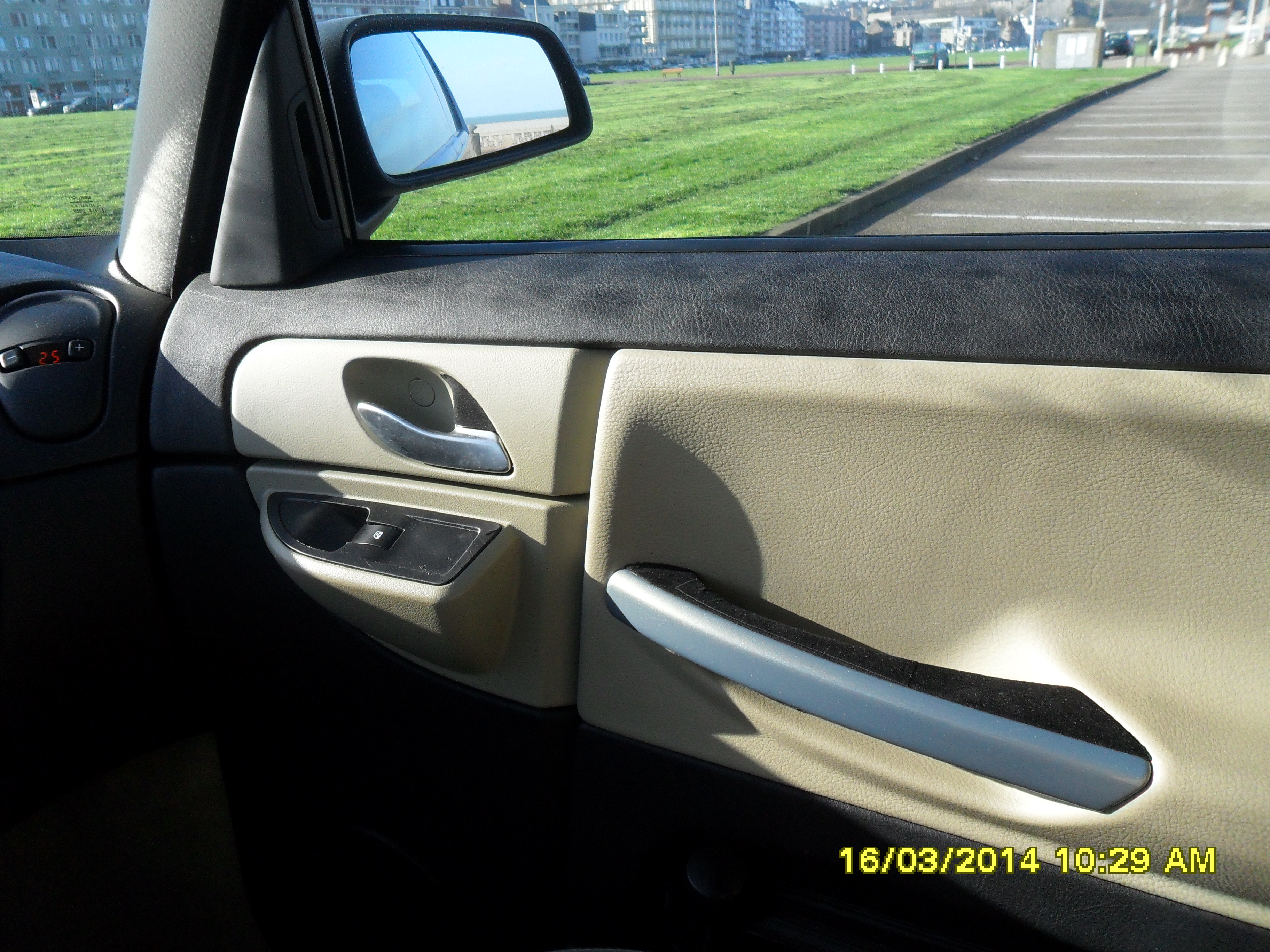

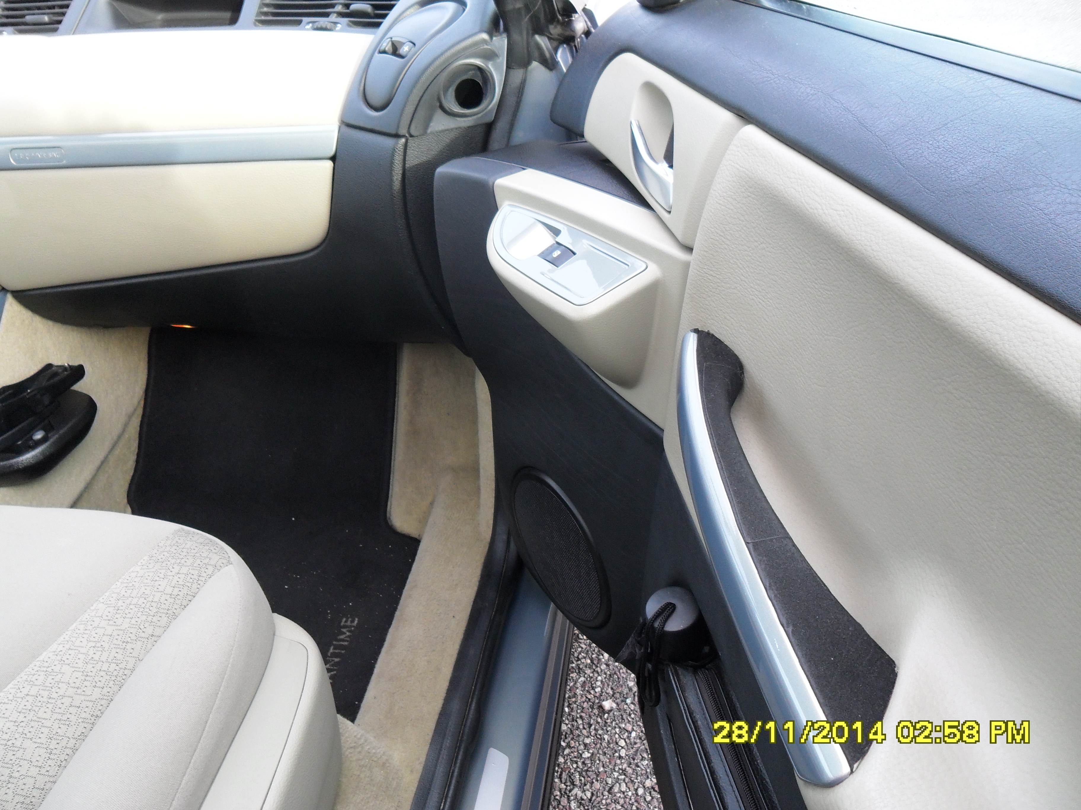

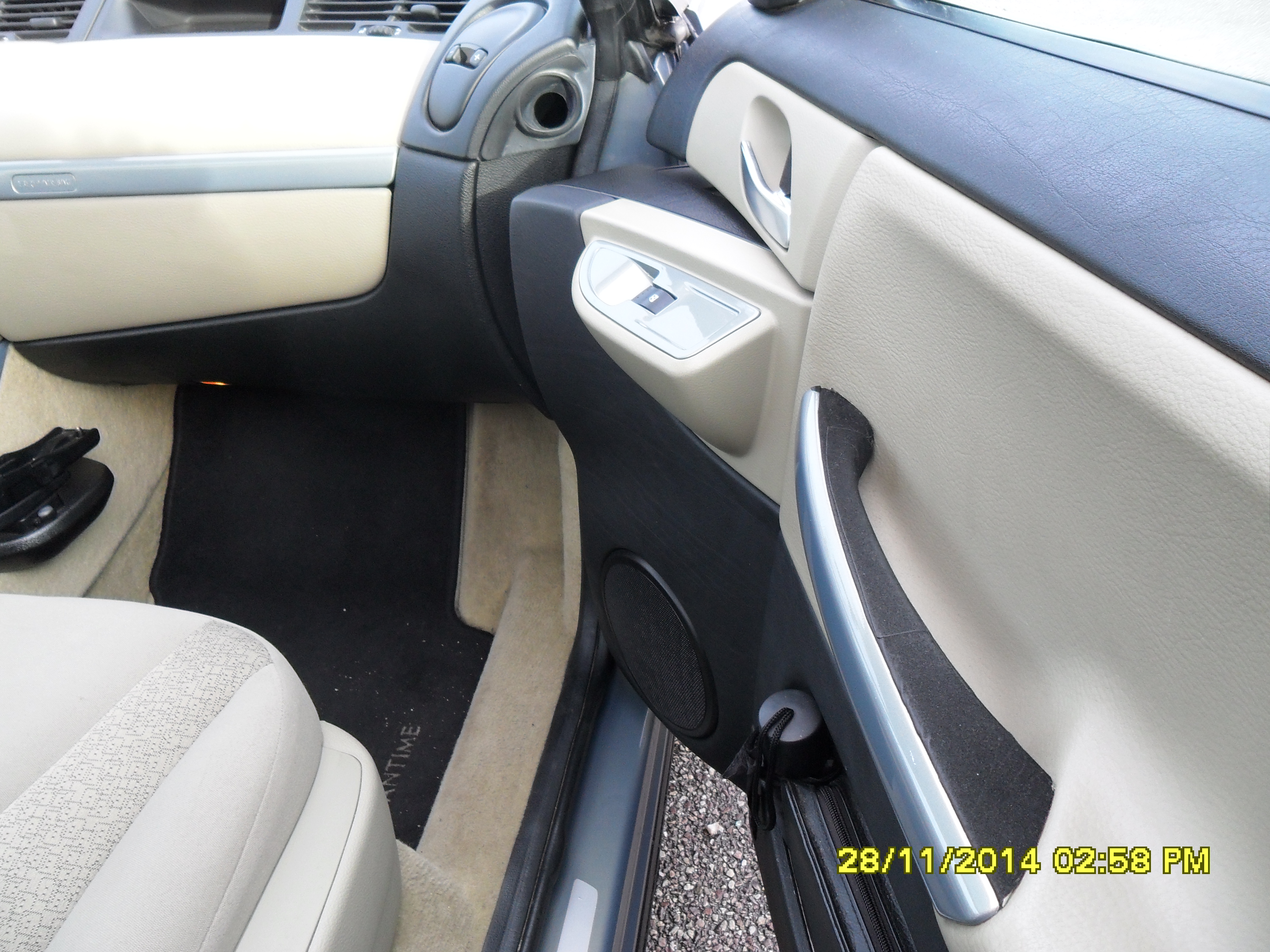

Voila j'ai terminé mes poignées cette fois ci c'est la bonne j'ai fait avec de la feutrine collante et cela fait très bien pour moi après affaire de gout ...
Moi je n'accroche pas :roll: mais c'est très propre :wink:

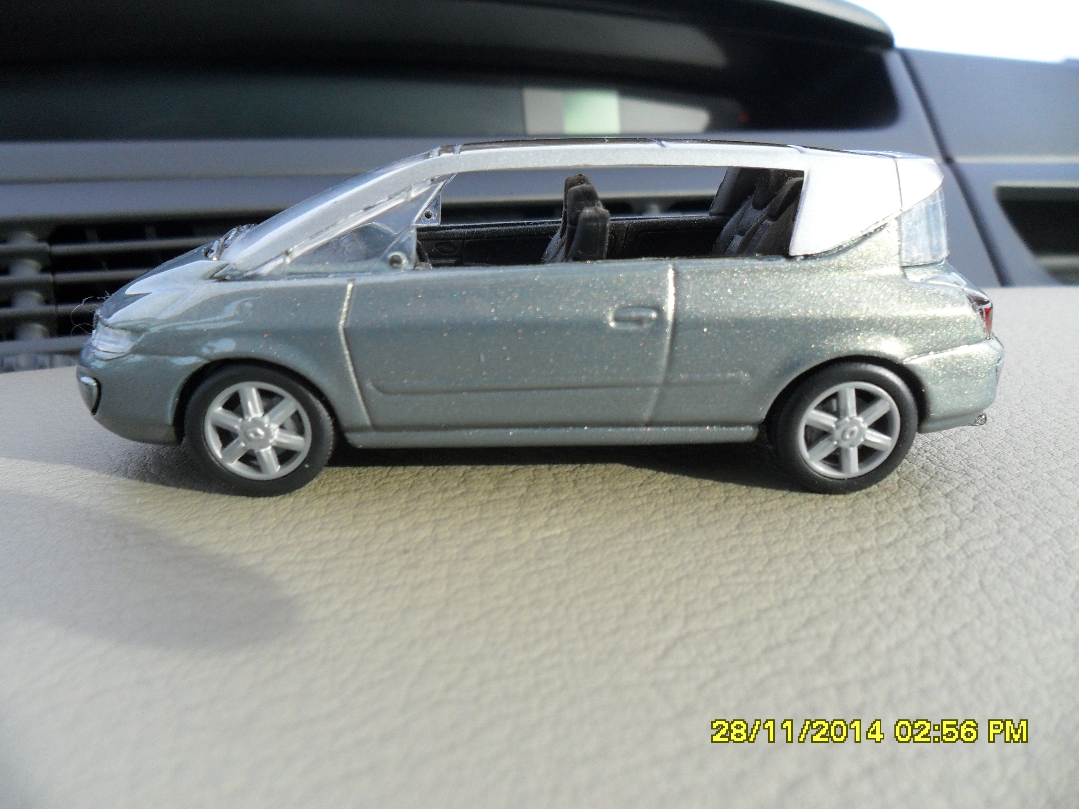

Message par alain »

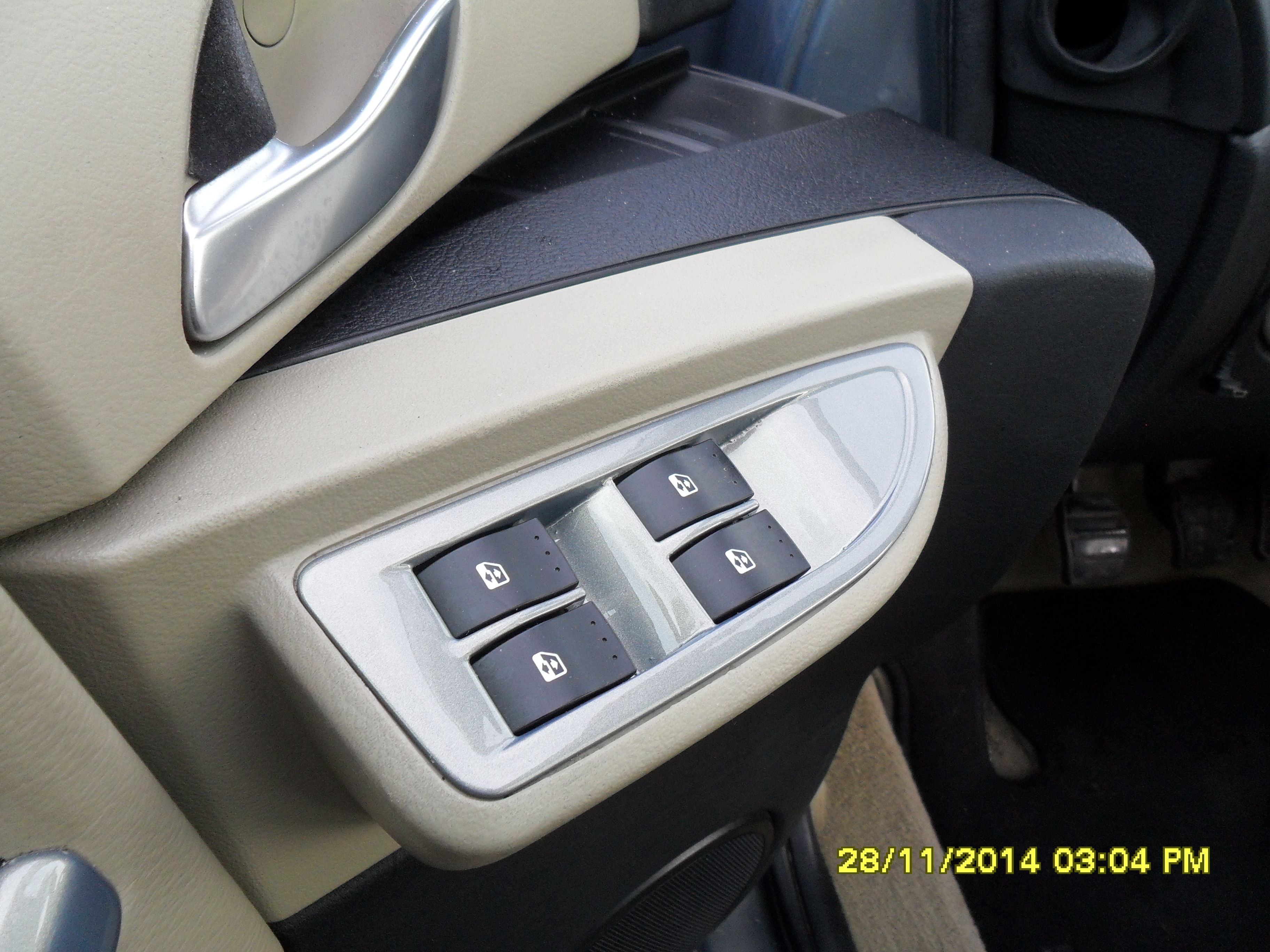

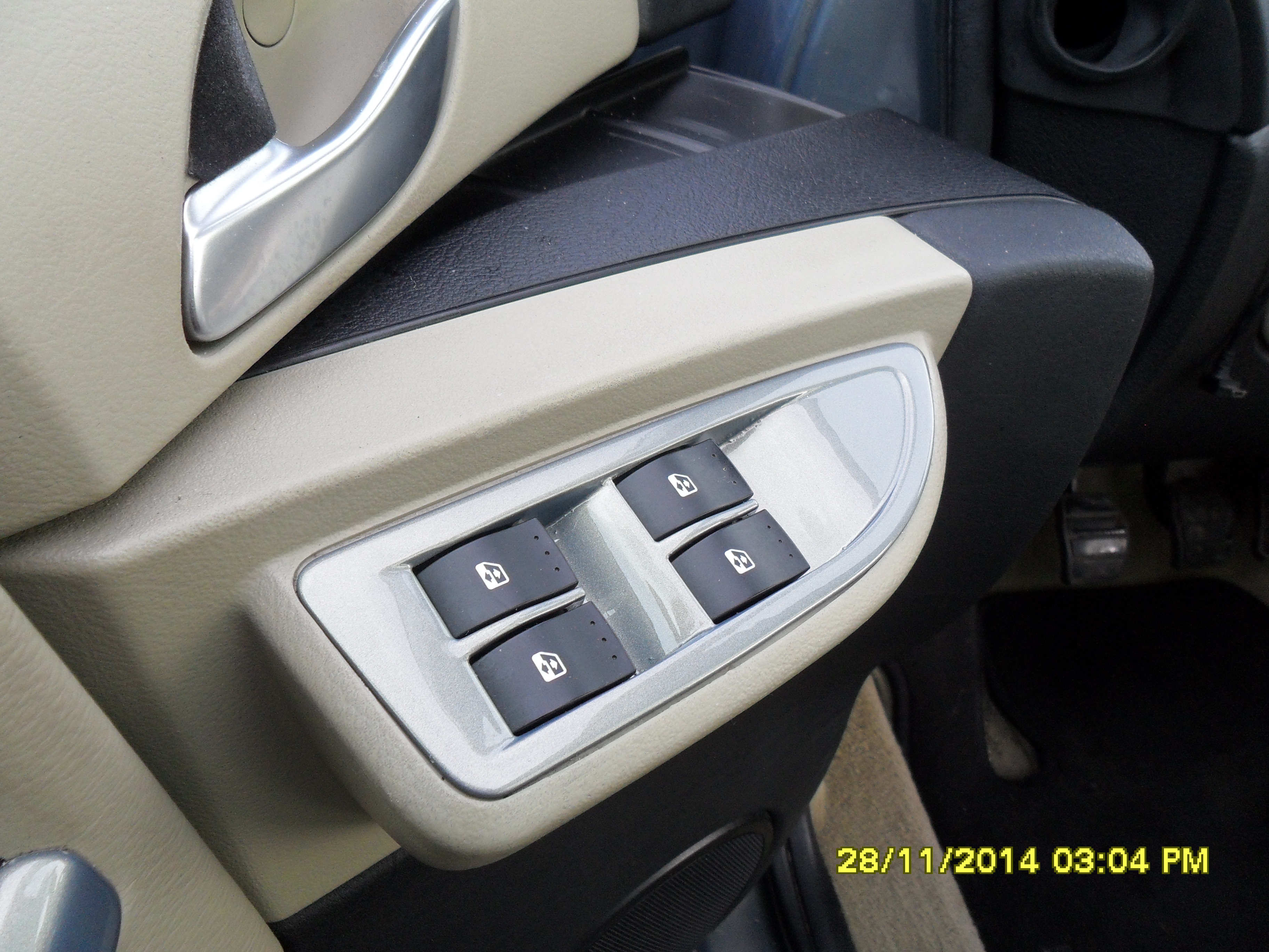

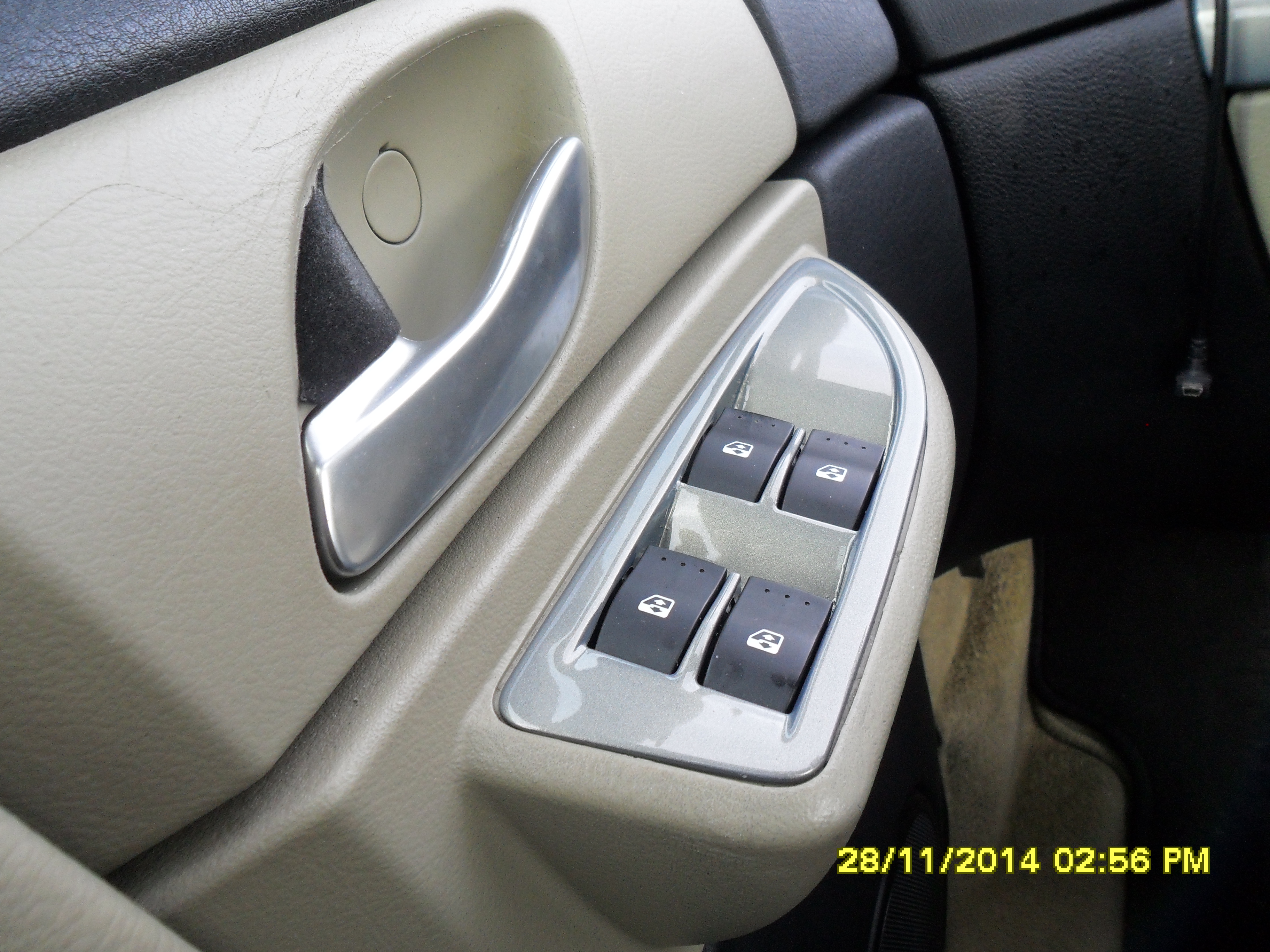

voila peinture des supports interrupteur fait couleur caisse comme les baguettes et en prime la miniature a eu le droit a sa complète :D

Très sympa surtout que personnellement, j'ai vu en vrai le vaisseau d'alain avec les baguettes peinte couleur steppe et c'était superbe. Donc, là, avec les platines couleur steppe, ...! :D :D
Joli travail, alain. :D
