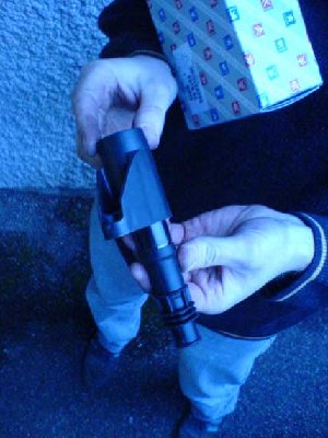

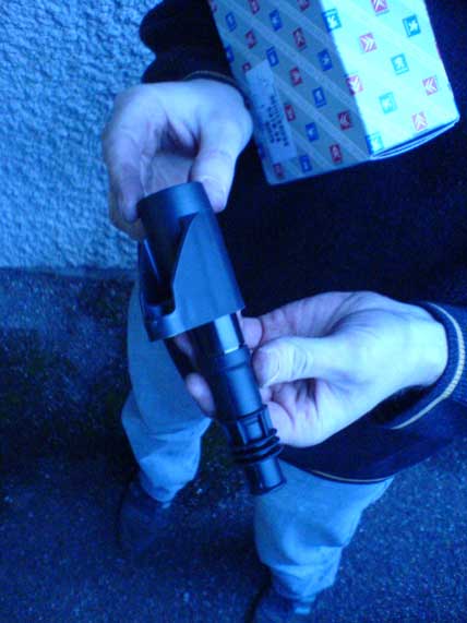

Et j’appelle donc un peu toutes les marques :)
Peugeot un peu moins cher que renault mais pas en stock
Fiat/lancia, carrément pas cher (puisque même prix que oscaro) mais pas dispo non plus.
Citroën !!! -> en stock et prix raisonnable : environ 37 euro
me voilà aux anges, j en achète trois pour changer toutes celles du fond :)
