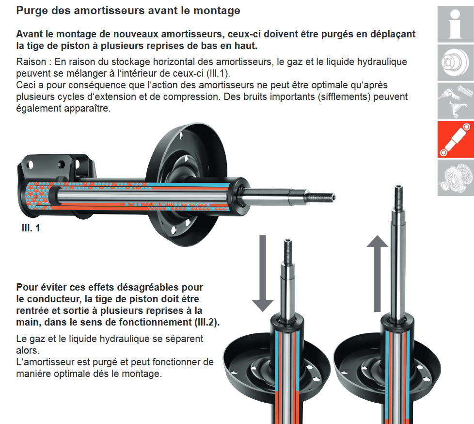

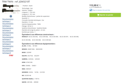

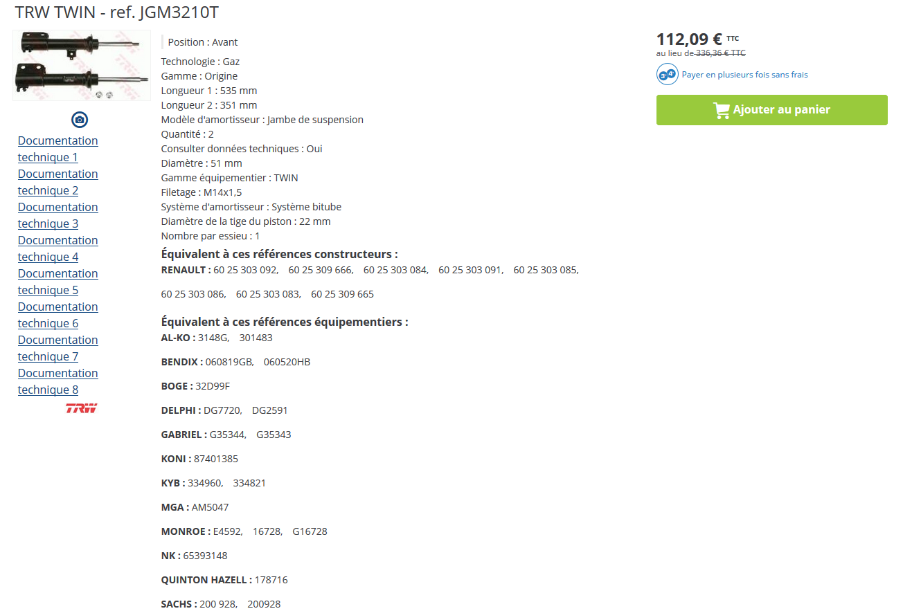

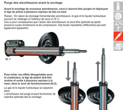

Et en complément d'information, cet autre morceau de doc de chez TRW et une liste d'équivalents que je n'ai pas vérifiée
Il semble d'autre part que l'amortisseur monotube et à gaz soit préférable au bi-tube, même à gaz, mais je n'ai pas encore retrouvé le doc correspondant
et faute de grive...
Il me semble me souvenir :que le bi-tube à un moins "bon" fonctionnement lié au refroidissement plus difficile de l'huile contenu dans les 2 tubes, et donc meilleur dans le monotube et la préférence si en plus à gaz : c'est de l'azote et non de l'air à l'intérieur, gaz dont les caractéristiques varient très peu en fonction de la température... heureusement que je n'en vends pas
