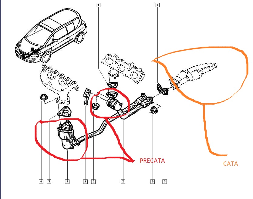

Les cata sont juste avant l’intermédiaire et normalement tu en à deux ensemble.
Les précata sont après le collecteur d’échappement avec des sondes dessus, ceux-la si ils sont abimé tu peux les supprimer et modifié les sondes pour pas avoir de message d'erreur OBD, pour les cata ils sont obligatoire.

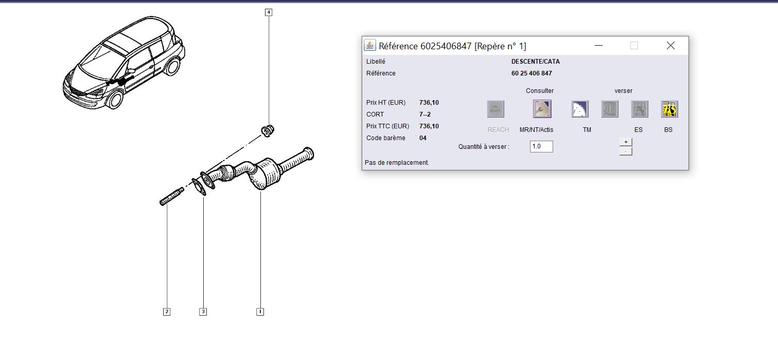

Pour le DCI :D
Messages : 894
Re: Avantime privilege
Message par alain »
trop chère
