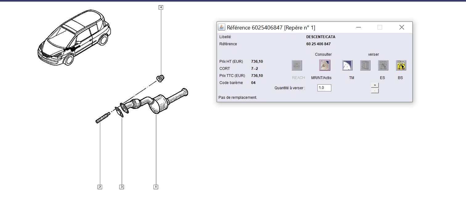

ha merde c est quoi la différence

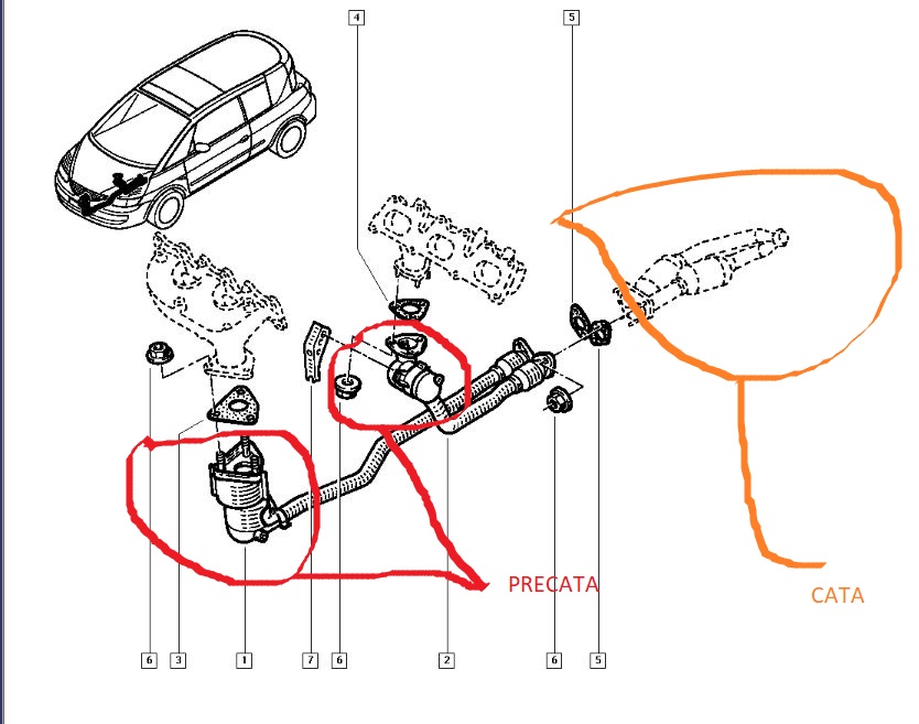

Les cata sont juste avant l’intermédiaire et normalement tu en à deux ensemble.
Les précata sont après le collecteur d’échappement avec des sondes dessus, ceux-la si ils sont abimé tu peux les supprimer et modifié les sondes pour pas avoir de message d'erreur OBD, pour les cata ils sont obligatoire. Eric
Sorry tu as un DCI
Sorry tu as un DCI

Ben oui, mais on a pas la réponse pour le dci
