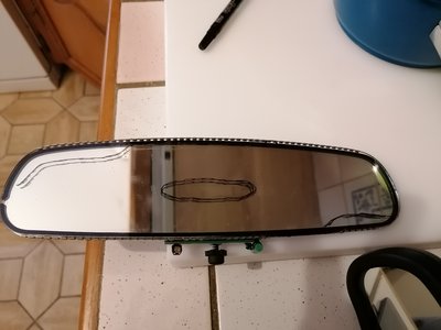

- Celui de Nicolas
Les pires patients.

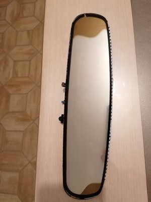

Reçu samedi soir en mondial relay.
- Celui d'Éric Terasaka avant
Après
Mathieu
