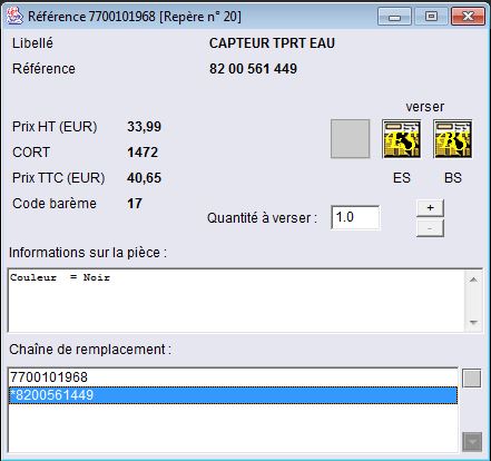

Vu que j'avais reçu la sonde de température d'eau, je l'ai changée. L'ancienne a une sale tête. Ce qui me chagrinne, c'est la référence marquée sur le corps, qui ne correspond pas à celle commandée sur internet.
L'ancienne : 7700675762
La nouvelle, compatible avec : 77 00 101 968 - 77 00 113 867 - 82 00 561 449
Si une bonne âme avec Dialogys pouvait me confirmer ma référence, ça serait super.

Messages : 3441
Re: Ralenti à la limite de caler
Ta nouvelle est bonne :wink:

Message par mw35 »
Coooool Merci pour cette réponse rapide, je laisse la pièce alors :)

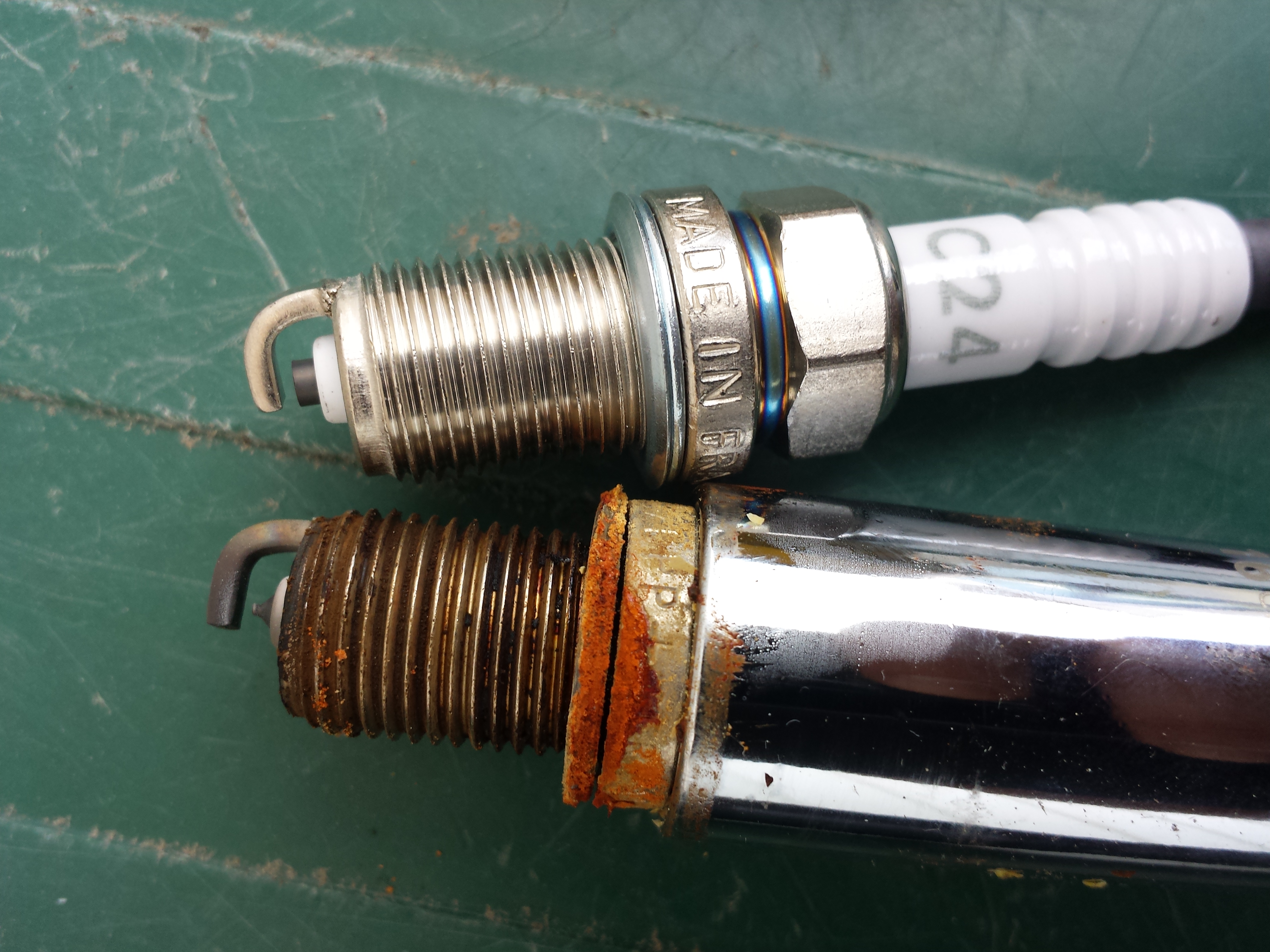

Et voici la vieille avec la nouvelle. Le corps est certes sale, je ne sais d'ailleurs pas pourquoi, mais pour moi l'électrode me semble bon.
2.0T Steppe
Messages : 1874
Celle que tu appelles: la vieille est une bougie avec électrode centrale iridium ou platine(toute petite), en principe de plus longue durée que l'autre qui elle semble être une bougie classique (électrode normale + grosse) de durée de vie bien plus courte. La première dépasse allègrement les 100000 kms , l'autre je ne sais pas mais moins c'est certain.
Quant à la couleur orange : c'est de l'oxydation (rouille) provoquée certainement par de la stagnation prolongée de liquide dans le puits de bougie (de l'eau suite à un lavage moteur, ou roulage sous très forte pluie, ou projection de liquide antigel, ou :?: ). J'imagine les ratatouillages du moteur si cela sa produisait sur le mien :!: .

mw35
Messages : 327
Message par mw35 »
Cool, je savais pas que ça pouvait faire ratatouiller si le corps de la bougie était corrodé. Je vais commander les bonnes bougies pour changement ultérieur. Les "vieilles" n'ont que 19000km, mais plus de 3 ans.
2.0T Steppe
Messages : 1874
Hello .., ce n'est pas la corrosion (ou rouille) qui peut perturber le fonctionnement de la bougie elle-même, mais l'humidité ou l'eau présente autour qui, avec les impuretés provoquent un cheminement parasite de la HT. La haute tension, au lieu d'arriver par l'électrode centrale, chemine le long de l'humidité et rejoint la masse (culasse) en passant par la porcelaine( en fait souvent de la céramique) devenue conductrice ou le chapeau de la bobine crayon, et donc il n'y a pas d'étincelles entre les électrodes : d’où les ratés de combustion :!: . Le rôle des stries que l'on voit sur la porcelaine des bougies, est d'allonger la distance à parcourir par la haute tension( la "ligne de fuite", comme sur les isolateurs que l'on voit des lignes EDF) , pour être certain qu'elle parvienne bien entre les deux électrodes ou la distance est bien plus courte. Mais si il y a une possibilité de "trouver"un chemin plus direct, la HT le prend, et rien ne va plus :o .
La "rouille" indique seulement qu'il y a eu ce problème, sans dire quand ! Un nettoyage avec une brosse du corps métallique de chaque bougie (et du filetage) puis du corps blanc isolant, et ces 4 bougies devraient repartir pour un bon moment, si rien d'autre [céramique fendue, électrode(s) fondue ((s) ...] :wink:
