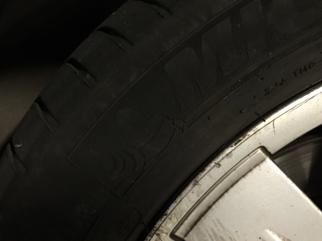

Sans parler de l'orientation en terme de direction des roues avant, je me demande si un réglage existe pour mettre le pneu plus à plat ou plus sur sa tranche externe ou interne. Dans mon cas soit le proprio avant a roulé longtemps sous gonflé, soit le pneu repose trop sur sa tranche externe. Parce que pour bouffer l'inscription michelin (on ne voit plus que le bas des lettres), il faut y aller. Je crois que cet angle est le carrossage, mais je peux me tromper.

Le réglage que tu cherches s'appelle le carrossage et il n'est pas réglable sur nos vaisseaux, donc peu de chance qu'il soit déréglé, mais certains bidouille les fixations d'amortisseurs pour obtenir plus ou moins de carrossage (j'en fait partie, mais pas sur AVANTIME
- Messages : 6857
Re: Trouver des bougies pour 2.0T
D'ailleurs, tu es sur que c'est pas du à des frottements sur bord de trottoirs que ces traces se font, parce que pour user le marquage sur le flan du pneu, il faut soit être presque à plat soit vraiment prendre les virage comme un malade mental

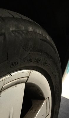

J'ai exactement le même problème que mw35. Je mettrai une photo pour illustrer le problème.
- nico78
- Messages : 242
- Inscription : 14 août 2013, 10:54
- Localisation : FRANCE - (95) - Eragny sur Oise

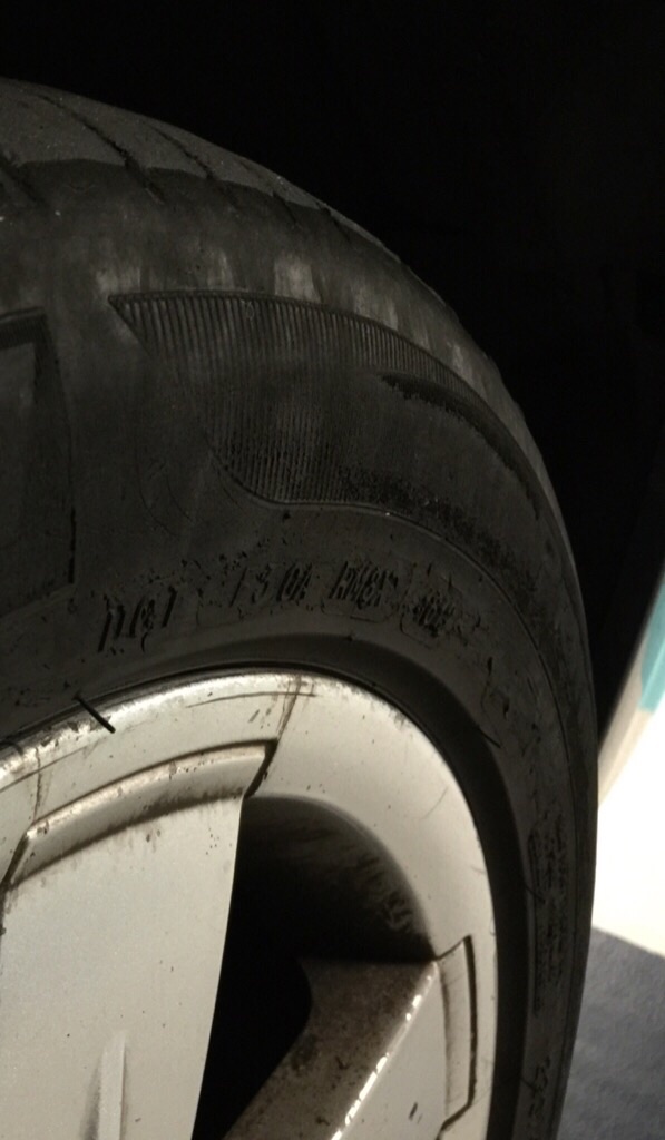

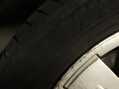

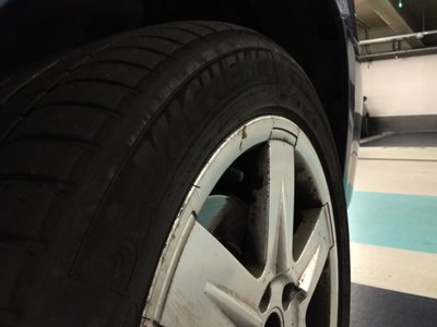

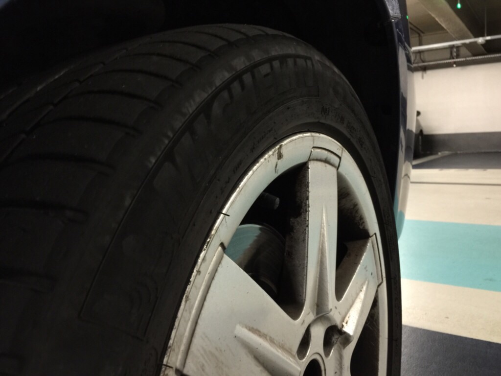

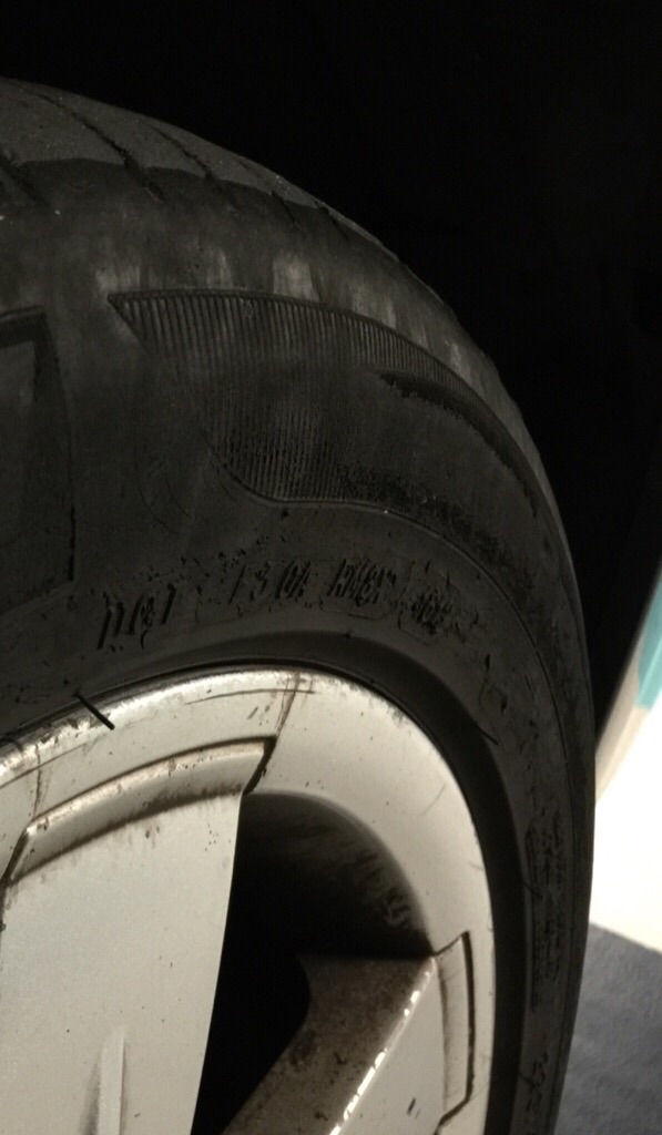

Et voici quelques photos de mon pneu avant droit.
On voit bien l'usure du flanc.
- Dogboy
- Messages : 894
Je dirais sous gonflage ou trop de rond points.

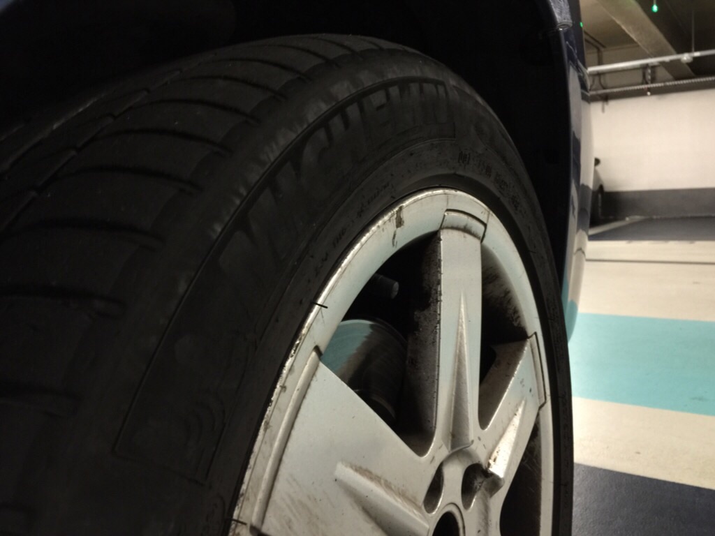

Moi c'est pire, mais uniquement sur le pneu gauche. On ne voit plus que le bas de michelin et de toutes les inscriptions du côté. Je ne l'ai que depuis 3000km, il est possible qu'il ait roulé avant très sous gonflé à gauche. Ou alors ce pneu a été changé de côté. Si c'était un coup de trottoir j'aurais roulé pendant plusieurs centaines de mètres tout contre le trottoir !

3 pour moi aussi, a l'avant. a l'arriere, 2.8 maxi, a 3 les pirelli devienne beaucoup plus bruyant. usure régulière et train insisif
- Messages : 1884
Vérification faite sur le train avant gonflé à 2,5 bar, les rainures centrales sont moins profondes de 55/100 èmes de mm que les deux extérieures, ce qui indique que le pneu est trop rond
. Je vais donc redescendre de 0,2 bar, à 2,3, pour avoir une meilleure portée et aussi plus de confort. Ce serait bien pire à 3 bar
- Messages : 6857
Attention ag17, sur les pneus larges, c'est toujours comme ça, la partie du milieu s'use souvent plus vite, surtout si on attaque pas, c'est logique, mais il ne faut jamais descendre au dessous de la pression prescrite car sinon, le pneu chauffe trop et il y a risque d'éclatement ou de déjanter en cas de gros évitement !!!!
- Messages : 1884
OUI, oui message bien lu
, peut-être un peu beaucoup de descendre à 2.3 bar, je vais remonter à 2.4, comme préconisé sur l'étiquette pour les vitesses inférieures à 180 km/h, et surveiller l'évolution
. Mais je me demande si beaucoup roulent proche de cela
. Pratiquant peu l'autoroute, j’évolue plutôt aux alentours de 92-98 km/h ce qui correspond à 94 chrono, en principe sans soucis. Mon dernier train de pneus, de marque différente, à parcourus 85000 kms et les témoins étaient proches de la fin, l'usure très régulière entre le centre et les cotés. J'aimerai en réaliser autant, voir plus

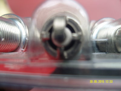

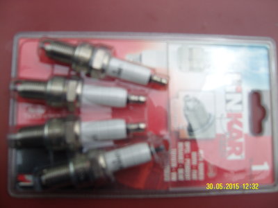

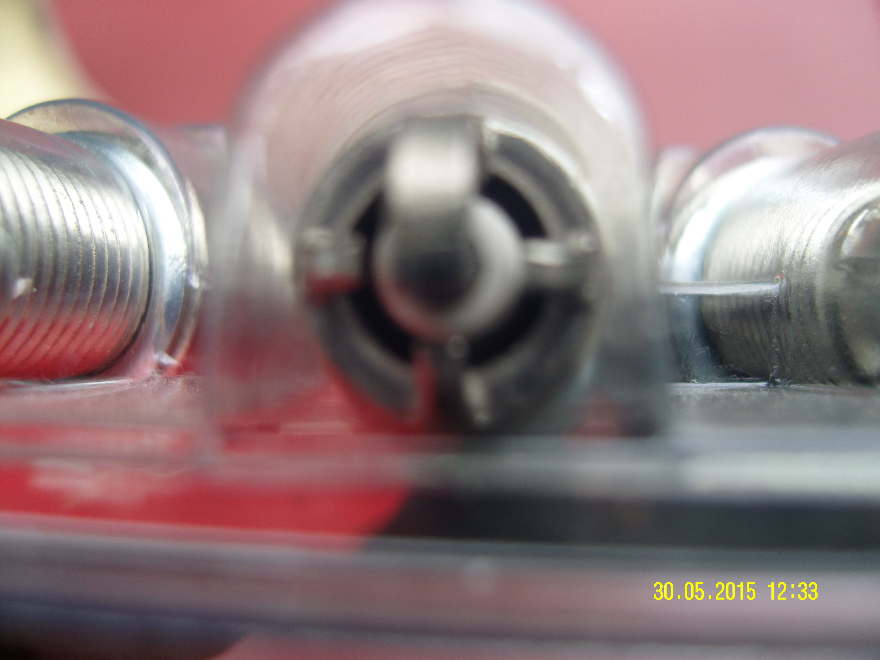

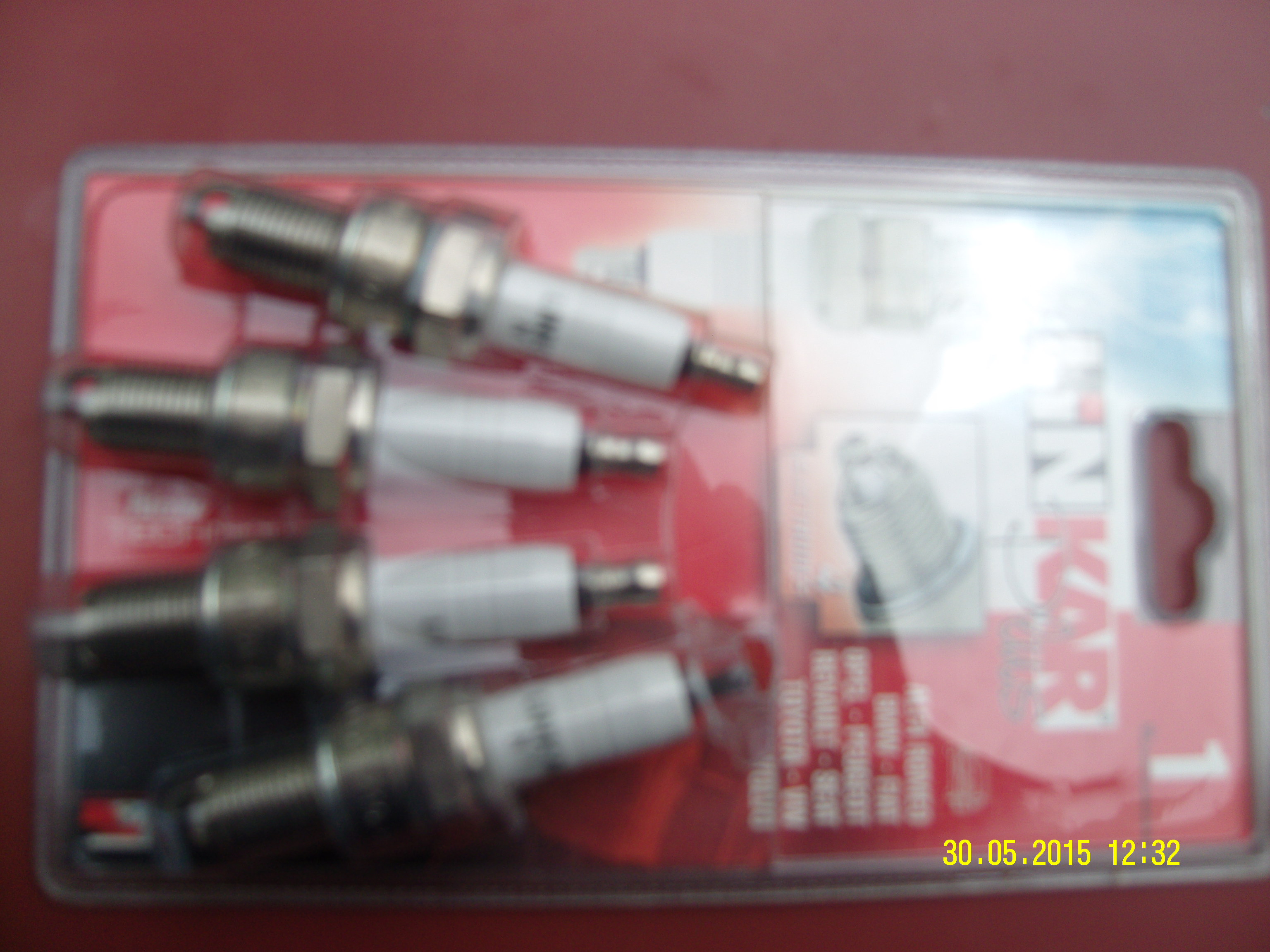

Mister Auto vends des bougies 3 electrodes :
http://www.mister-auto.com/bougie-allum ... _g686.html
Avantimer
Avantimer
- Messages : 1884
Selon que l'on compte l'électrode centrale ou pas, les bougies peuvent avoir 3 ou 4 électodes. J'ai depuis presque 110000 kms ces bougies à trois francs six sous( de mémoire environ 4 à 5 €, trouvées chez "noz"), et cela sans soucis. Je compte y regarder bientôt, après la réfection de la distribution...,,.
