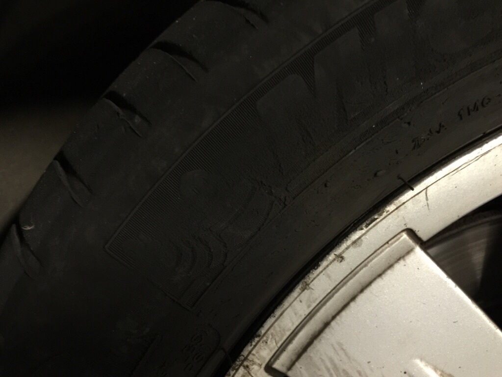

Et voici quelques photos de mon pneu avant droit.
On voit bien l'usure du flanc.

Je dirais sous gonflage ou trop de rond points.

Moi c'est pire, mais uniquement sur le pneu gauche. On ne voit plus que le bas de michelin et de toutes les inscriptions du côté. Je ne l'ai que depuis 3000km, il est possible qu'il ait roulé avant très sous gonflé à gauche. Ou alors ce pneu a été changé de côté. Si c'était un coup de trottoir j'aurais roulé pendant plusieurs centaines de mètres tout contre le trottoir !

3 pour moi aussi, a l'avant. a l'arriere, 2.8 maxi, a 3 les pirelli devienne beaucoup plus bruyant. usure régulière et train insisif

Vérification faite sur le train avant gonflé à 2,5 bar, les rainures centrales sont moins profondes de 55/100 èmes de mm que les deux extérieures, ce qui indique que le pneu est trop rond
. Je vais donc redescendre de 0,2 bar, à 2,3, pour avoir une meilleure portée et aussi plus de confort. Ce serait bien pire à 3 bar

Attention ag17, sur les pneus larges, c'est toujours comme ça, la partie du milieu s'use souvent plus vite, surtout si on attaque pas, c'est logique, mais il ne faut jamais descendre au dessous de la pression prescrite car sinon, le pneu chauffe trop et il y a risque d'éclatement ou de déjanter en cas de gros évitement !!!!

OUI, oui message bien lu
, peut-être un peu beaucoup de descendre à 2.3 bar, je vais remonter à 2.4, comme préconisé sur l'étiquette pour les vitesses inférieures à 180 km/h, et surveiller l'évolution
. Mais je me demande si beaucoup roulent proche de cela
. Pratiquant peu l'autoroute, j’évolue plutôt aux alentours de 92-98 km/h ce qui correspond à 94 chrono, en principe sans soucis. Mon dernier train de pneus, de marque différente, à parcourus 85000 kms et les témoins étaient proches de la fin, l'usure très régulière entre le centre et les cotés. J'aimerai en réaliser autant, voir plus

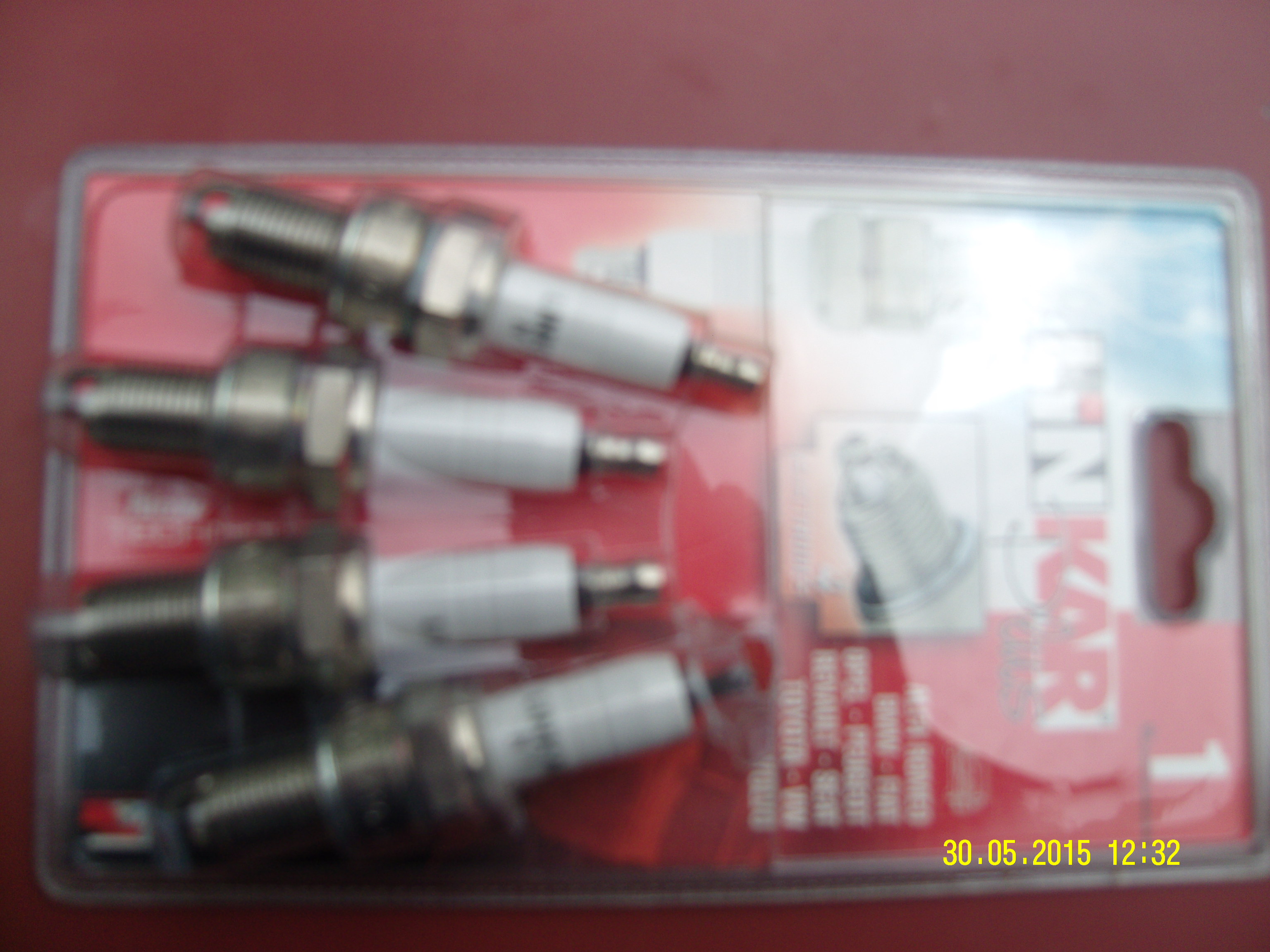

Mister Auto vends des bougies 3 electrodes :
http://www.mister-auto.com/bougie-allum ... _g686.html
Avantimer
Avantimer

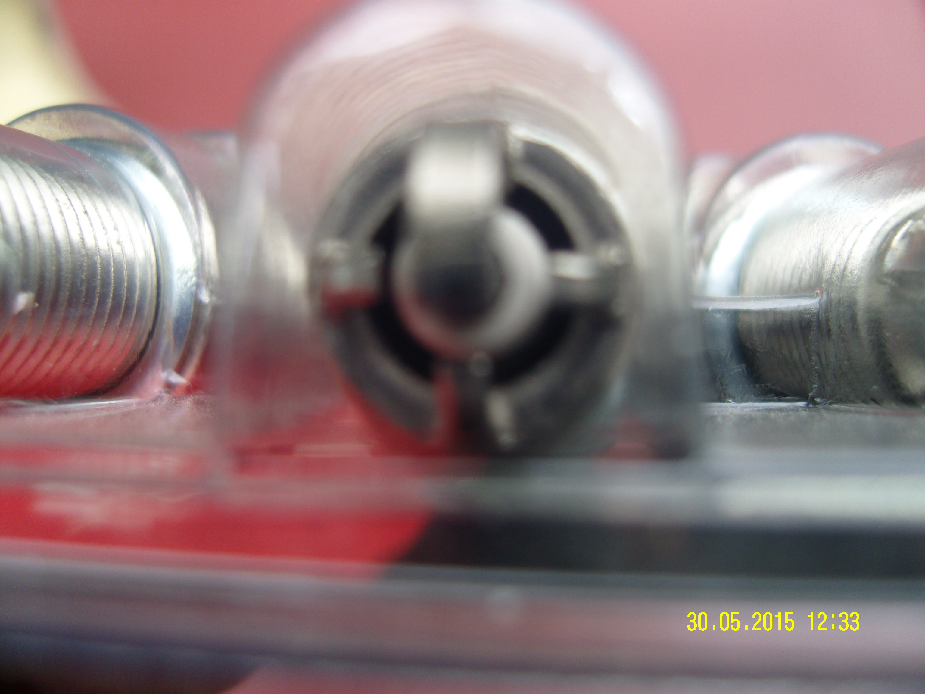

Selon que l'on compte l'électrode centrale ou pas, les bougies peuvent avoir 3 ou 4 électodes. J'ai depuis presque 110000 kms ces bougies à trois francs six sous( de mémoire environ 4 à 5 €, trouvées chez "noz"), et cela sans soucis. Je compte y regarder bientôt, après la réfection de la distribution...,,.

Pas mal tout ça !
Dis ag17, les bougies dont tu parles, sont sur ta panda ou sur l'avt ??!
N'empêche, c'est assez fou de voir qu'une bougie peut aller aussi bien sur une panda 0.9 et sur une BM 535.... Comme quoi
N'empêche, 85000, même avec la 21 qui n'use pas du tout ses pneus, je ne fais pas autant. Mais je change bien avant le témoin parce que de toute façon, le pneu vieillit et dès que la route est un peu grasse, on sent la différence, peu importe la profondeur des sculptures.
Je pense tenter les bougies sur mister auto, je ne changerai peut-être pas de suite, mais pour les prochaines, histoire de voir si ça apporte réellement un plus.
