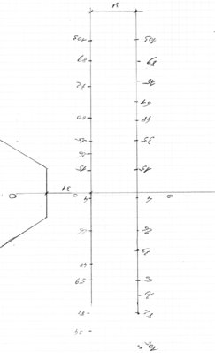

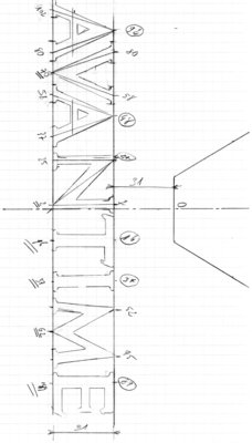

J'ai retrouvé les documents
Cotation des axes
Cotation des axes
cotations des axes (2)
Je reste à disposition pour toute info complémentaire, :wink:

J'ai encore une question, les côtés du logo ne tombent pas en face, l'angle est trop ouvert.
tu as pris comme référence le logo Reno ou a partir du "trou" du logo ?
Re: [Fiche:107] Recoller le monogramme "AVANTIME"
Publié : 11 déc. 2016, 21:51
par BeZyaH
Je viens de verifier:
En effet, l'axe vertical intérieur du logo n'est pas parfaitement vertical, le logo peut avoir été collé légèrement de travers dans son logement.
J'avais donc pris le centre de la base supérieure horizontale de ce tu appelles le trou du logo et le centre de la base inférieure de ce même trou.. Pour faire encore plus simple, l'équivalent d'un fil tendu entre l'axe du balai d'essuie glace et l'axe de la poignée de hayon.
plus facile à faire qu'à expliquer

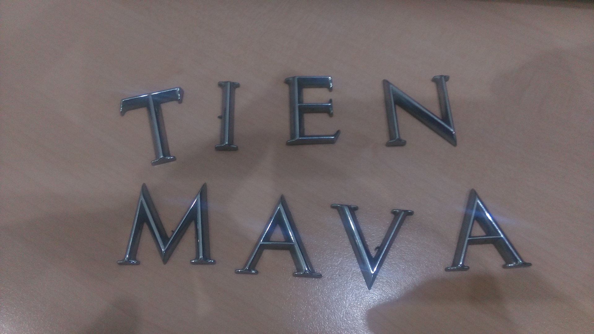

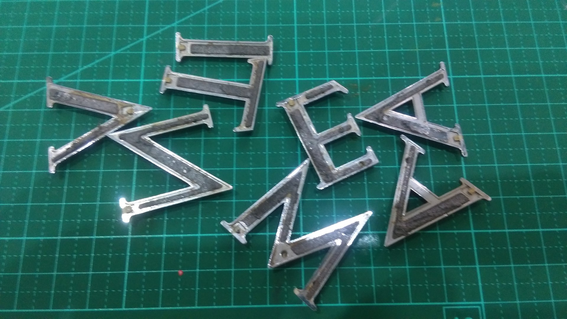

J'ai trouvé sur El Bon couino un jeu de lettre pour 40€ livré.
Franchement en très bon état et retirées avec soin.
Surpris aussi par la matière, ils sont en acier ou autre alliage ?
En les manipulant, j'ai remarqué que les lettres n'ont pas la même hauteur :
La pointe du N descends aussi plus bas que le pied.
Première étape, retirer l'ancien adhésif.
Pour cela j'utilise des cutter que j'ai acheté à Liddle ou Aledi pour 3-4€
Ca avance :
Il y a un numéro sur la lettre N : 9457 je crois, une ref ?
Et voilà, un petit tas collant, un coup de dégraissant pour retirer le film qui reste.

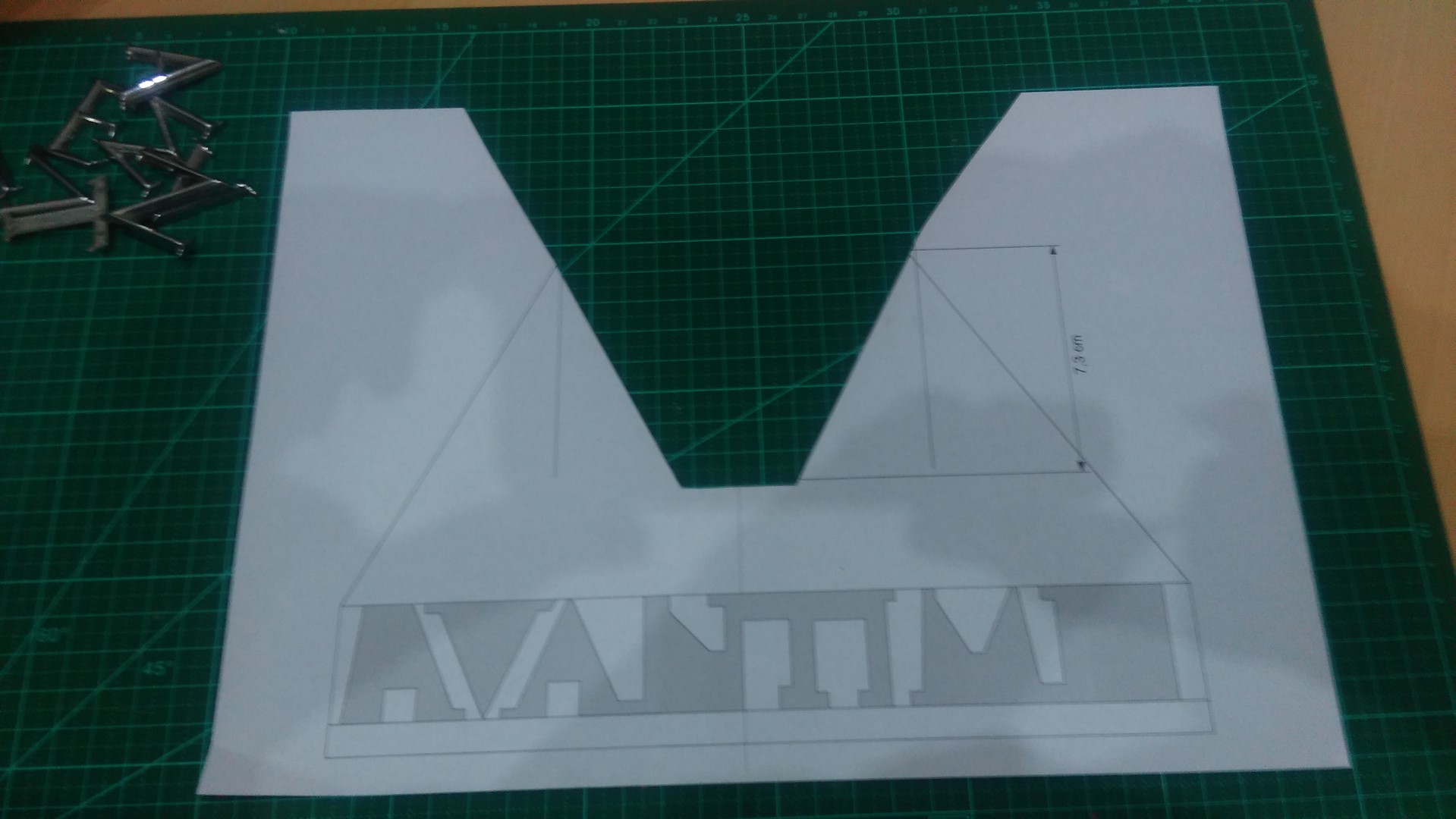

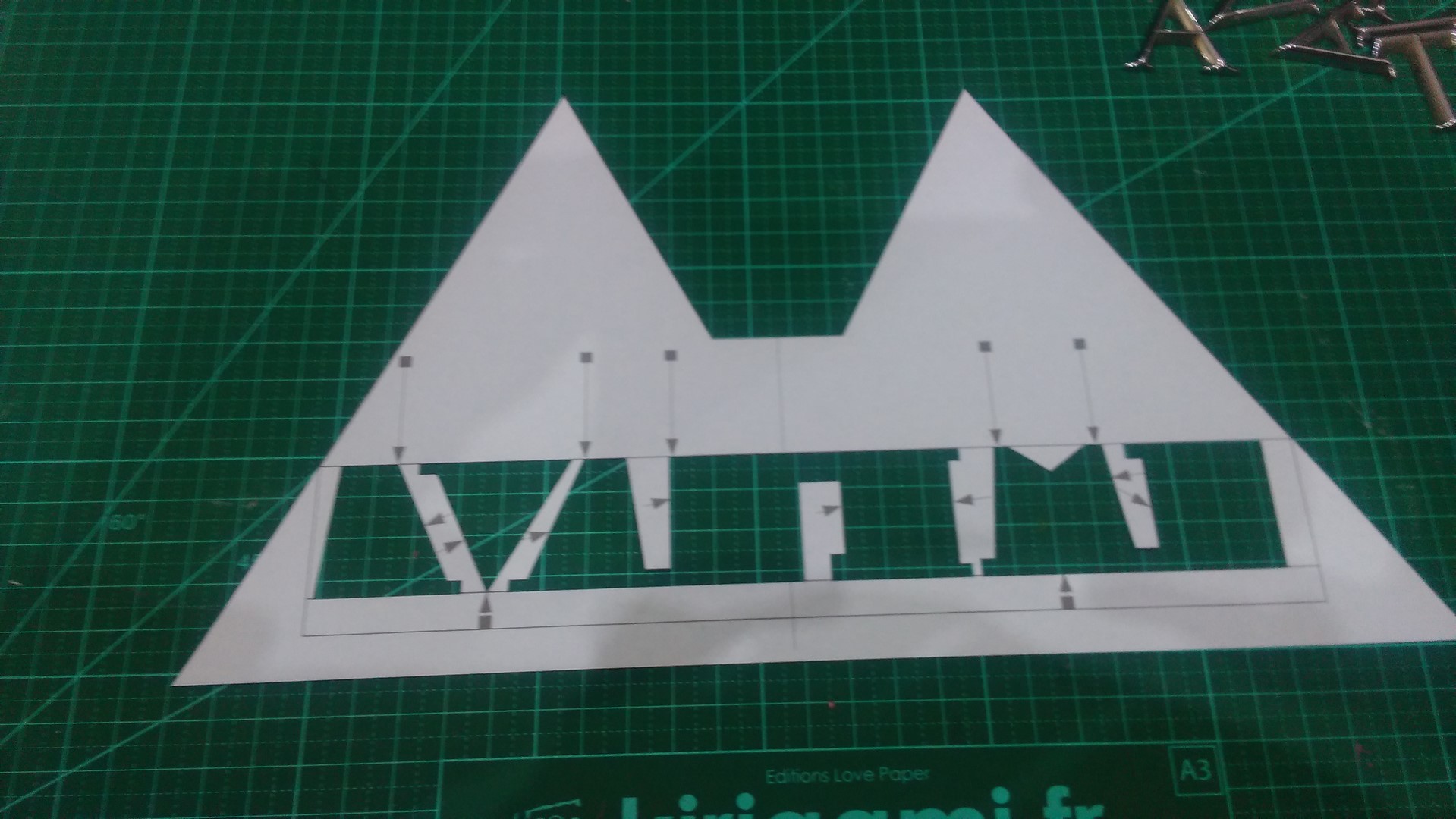

Bon, je l'ai déjà dit mais gâce au plan de BeZyaH, je me suis fait un pochoir ;
Comme ça on découpe la partie grisée et tout est bien placé :

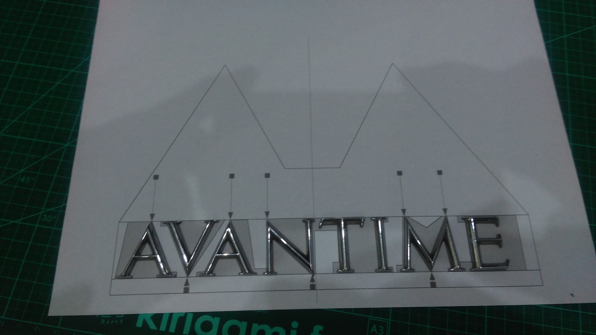

Ca donne ça avec les lettres :

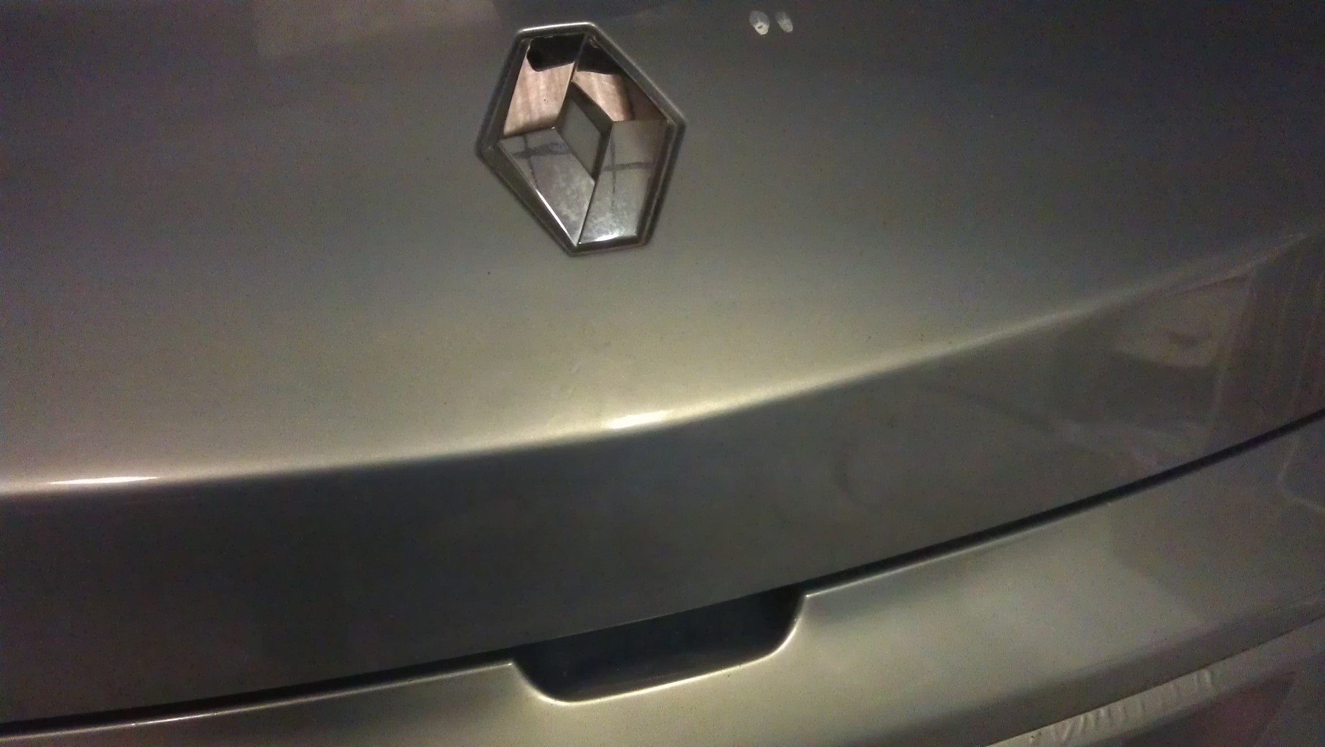

Bon tout est prêt, on passe sur la voiture. On voit qu'elle a été (mal) repeinte, des traces de peinture.
Je m'occupe du logo V6 avec du fil de pêche :
Je passe derrière le logo en tirant légèrement vers moi pour éviter de frotter sur la carrosserie (en plus il n'y aura plus rien à cet endroit)

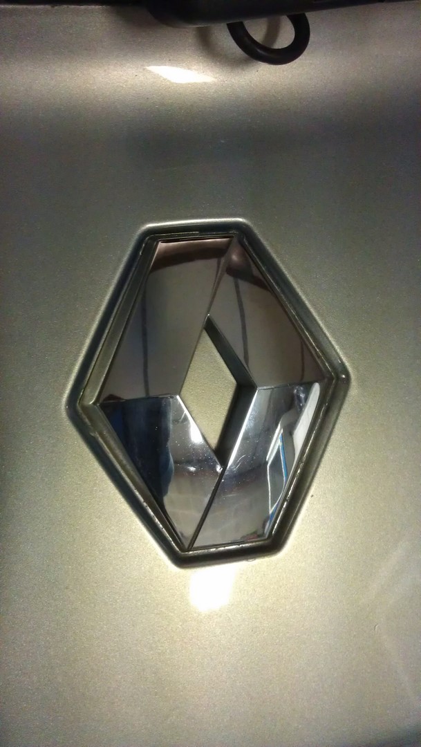

Tant que j'y suis, je n'ai pas de spécial chrome mais un coup de polish sur le logo Rino
Tadaaaa :

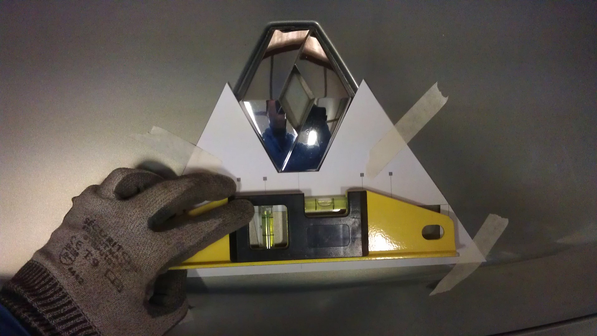

Je colle mon pochoir sur la voiture avec du scotch de peintre.
Je vérifie le niveau quand même (attention si vous avez un pneu à plat :D )
Si vous le désirez le voici en Jpg
Et si vous avez Open office :
Pochoir.odg
(456.33 Kio) Téléchargé 214 fois
avec les calques

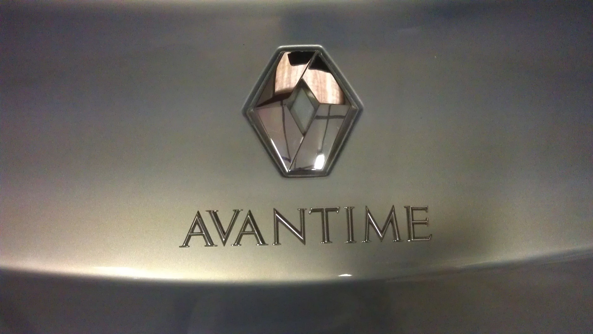

Après collage des lettres :
Et voilà :
Merci de m'avoir lu
