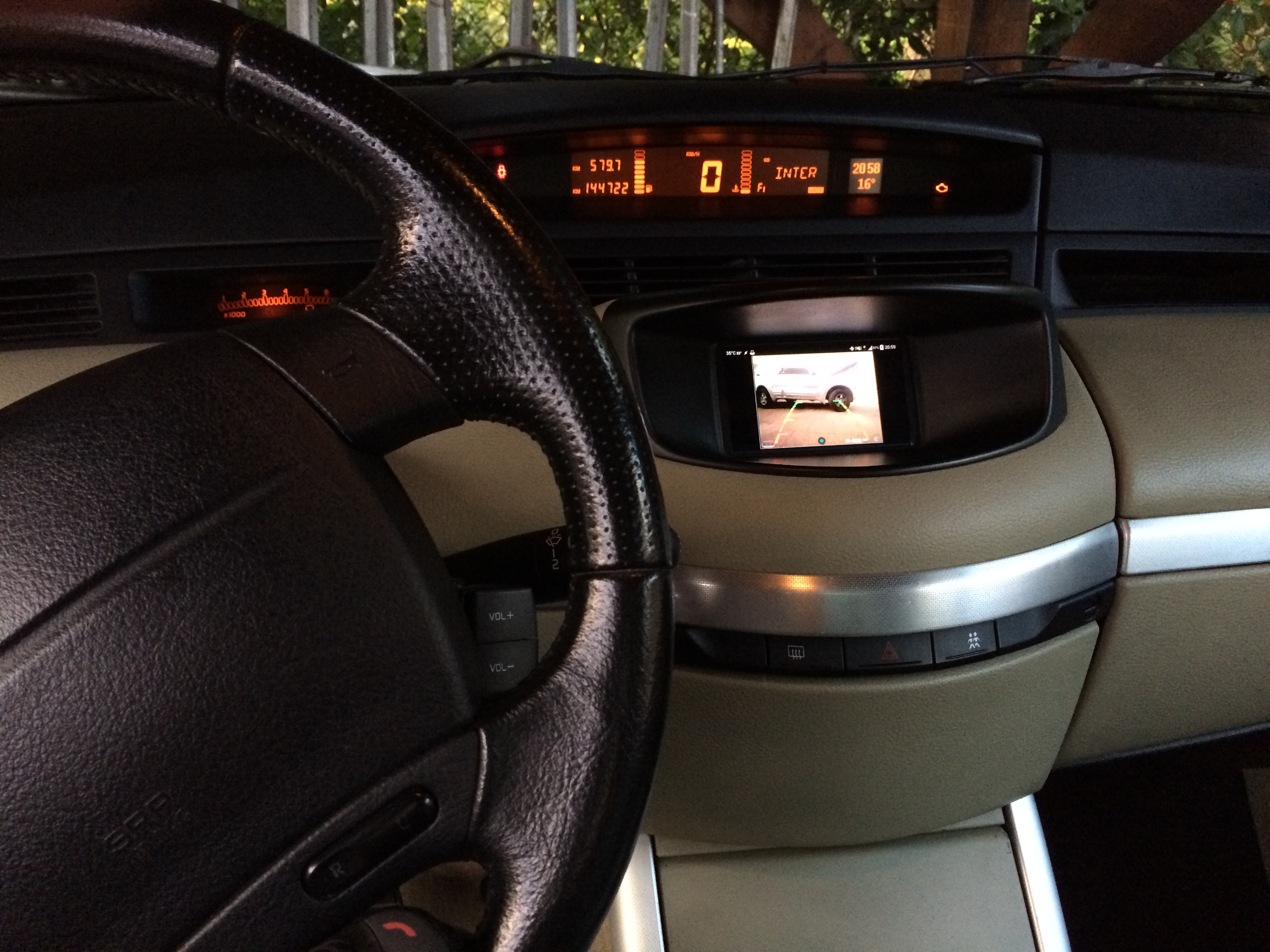

Bonne intégration !!! Par contre ça éblouie pas trop au soleil ? Mon Garmin réfléchi déjà pas mal le soleil surtout le toit ouvert.
Re: Et un Samsung galaxy s4 pour AVANTIME
Superbe installation hard et soft !
Mes félicitations !
Avec un 3210 ça marche ?

Superbe installation ça me fait envie...je vais chercher un S4 d'occase.
Il ne manque plus que le Tuto....
Est il possible de connaitre les soft que tu as installés?

Merci pour vos commentaires !
Je peux préparer un tuto si vous voulez, j'attends un peu de voir la tenue à la température d'abord.
Effectivement j'ai un peu de reflets, pareil je vais attendre de voir si cela passe à l'usage ou s'il faut mettre un film mat protecteur.

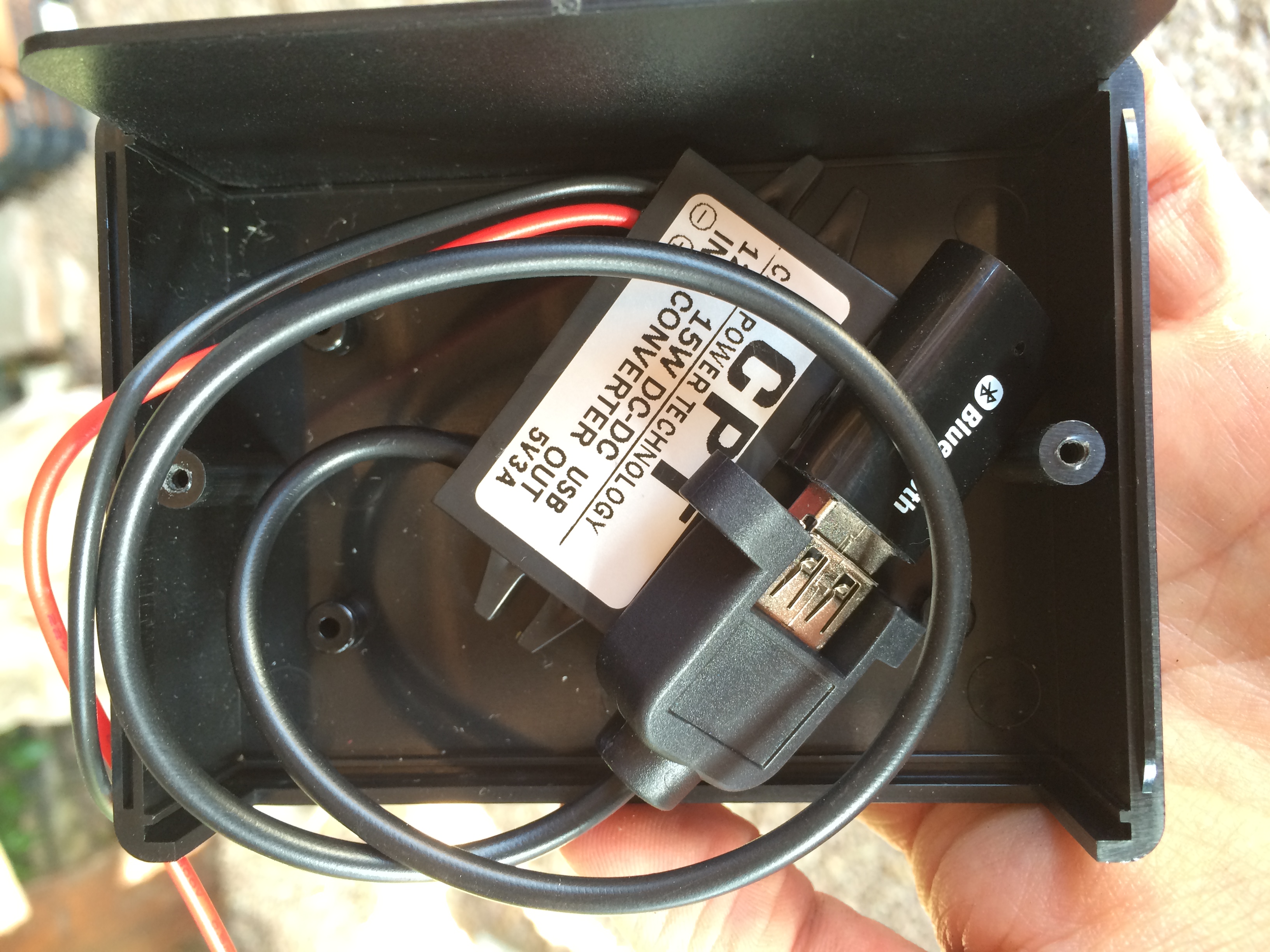

Les points difficiles de l'intégration :
- il faut découper la partie noire derrière pour faire passer la prise d'alim, sans quoi le tel n'est pas centré. D'ailleurs un 5,2 pouces n'aurait pas été de trop...
- Dans l'hypothèse ou le tel (ou la tablette) est complètement déchargée ou éteinte, il faut qu'elle se boot toute seule lorsque le contact est allumé. Ce point pose vraiment problème, car bien entendu le bouton physique power n'est plus accessible. Ne sachant pas fabriquer un bouton power déporté, et ne voulant en aucun cas faire de trous nulle part pour y accéder, j'ai du bidouiller le smartphone pour qu'il démarre tout seul lors de la charge. Tous les smartphone ne le permettent pas. Le S4 oui, je crois la tablette Nexus aussi, mais les autres rien n'est moins sur...
- la partie soft est amusante à faire et à portée de tout le monde qui n'a pas peur de manipuler un peu tasker.

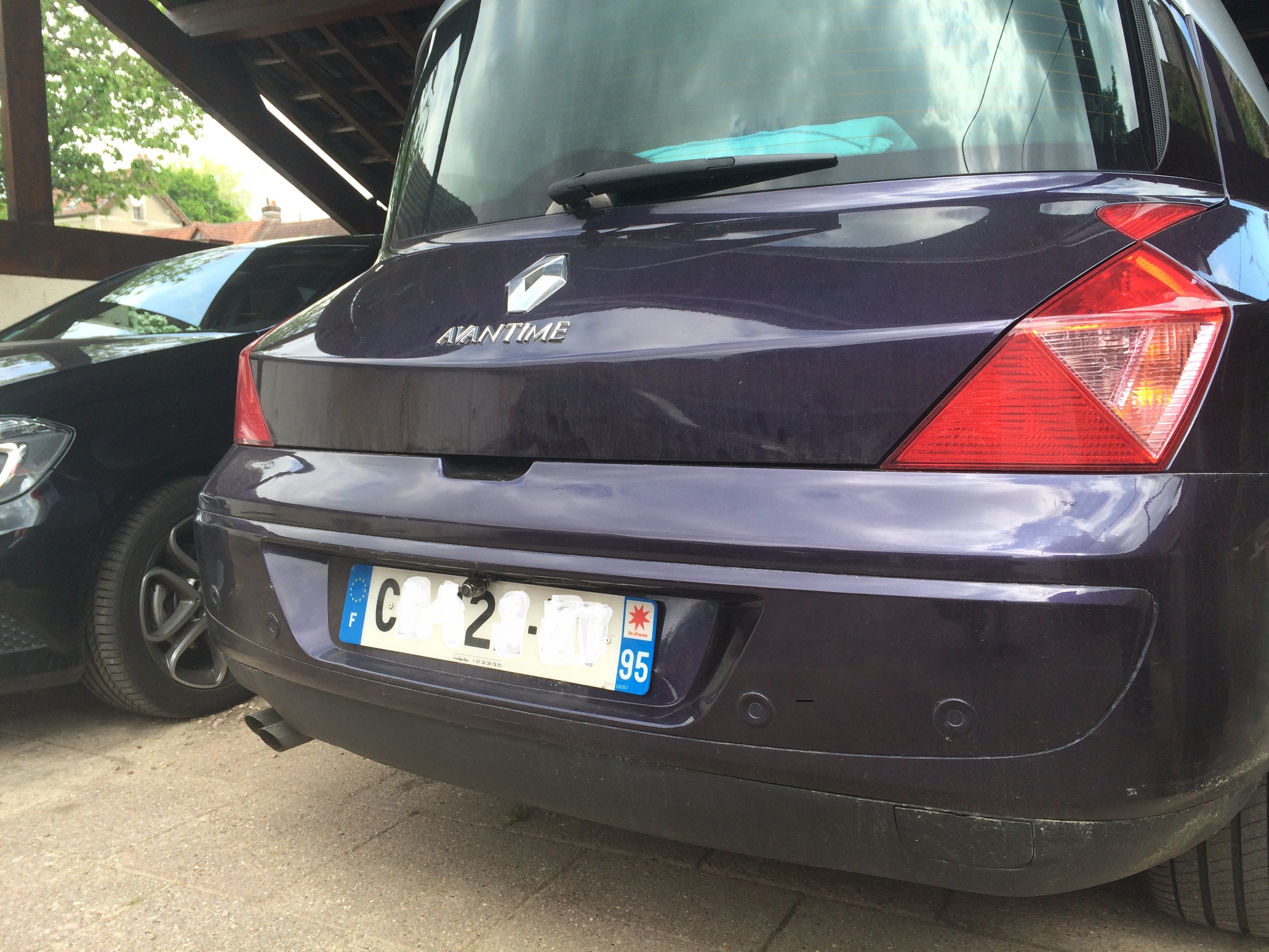

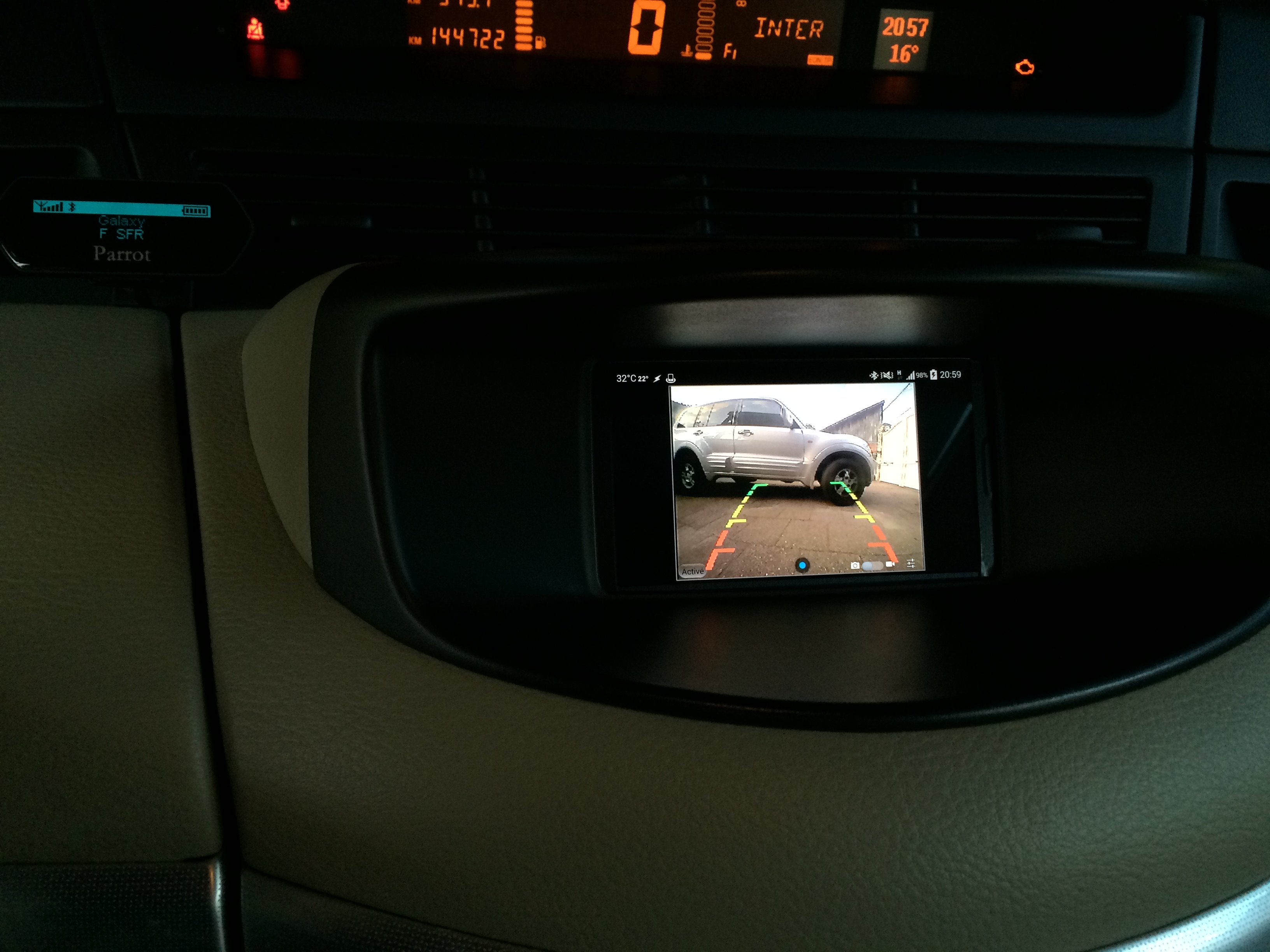

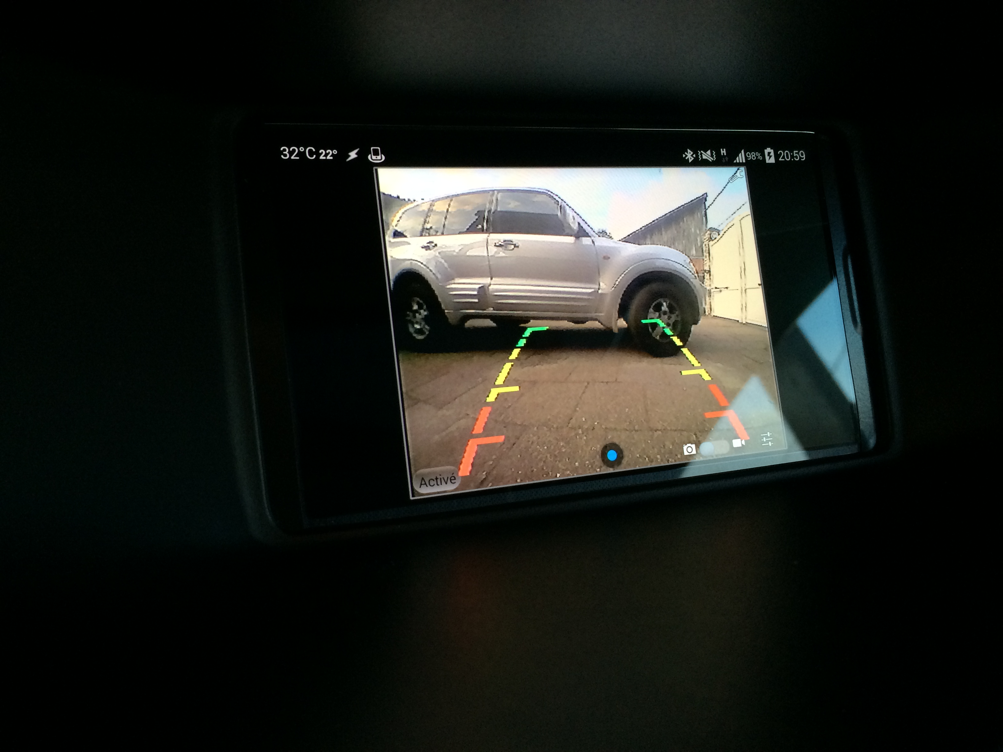

- la caméra de recul : 2 possibilités. Soit wifi soit filaire. J'ai essayé les deux, chacune ont leur avantages et inconvénients, je reviendrai dessus plus tard.
Globalement c'est pas génial génial en termes de qualité, moi je la voulais absolument alors j'ai persevéré, mais certains pourront s'en passer sans difficultés.

La caméra de recul est branchée sur le S4 ???
Et tes progs Tasker (cette appli est vraiment géniale) me semblent très intéressantes !

Quelques photos, le 4*4 Derrière est à 1,5 M :
Maintenant l'astuce pour le coupler à la marche arrière : il faut se fabriquer un petit boitier qui va être raccordé aux feux de recul (se repiquer simplement). Quand le jus des feux de recul arrive dans le boitier, il alimente une clé USB qui se trouve être un petite clé bluetooth. N'importe quelle petite clé bluetooth va faire l'affaire tant qu'elle sera détectable par le S4. Il suffit ensuite tout simplement de dire à Tasker de lancer l'app de la caméra quand il détecte l’appairage avec la clé bluetooth.
Voici le matos :
- http://www.amazon.fr/gp/product/B00GY10 ... ge_o08_s00 pour la clé
- http://www.amazon.fr/gp/product/B00M0IK ... ge_o08_s00 pour le 12V vers USB
Voici le matos :
