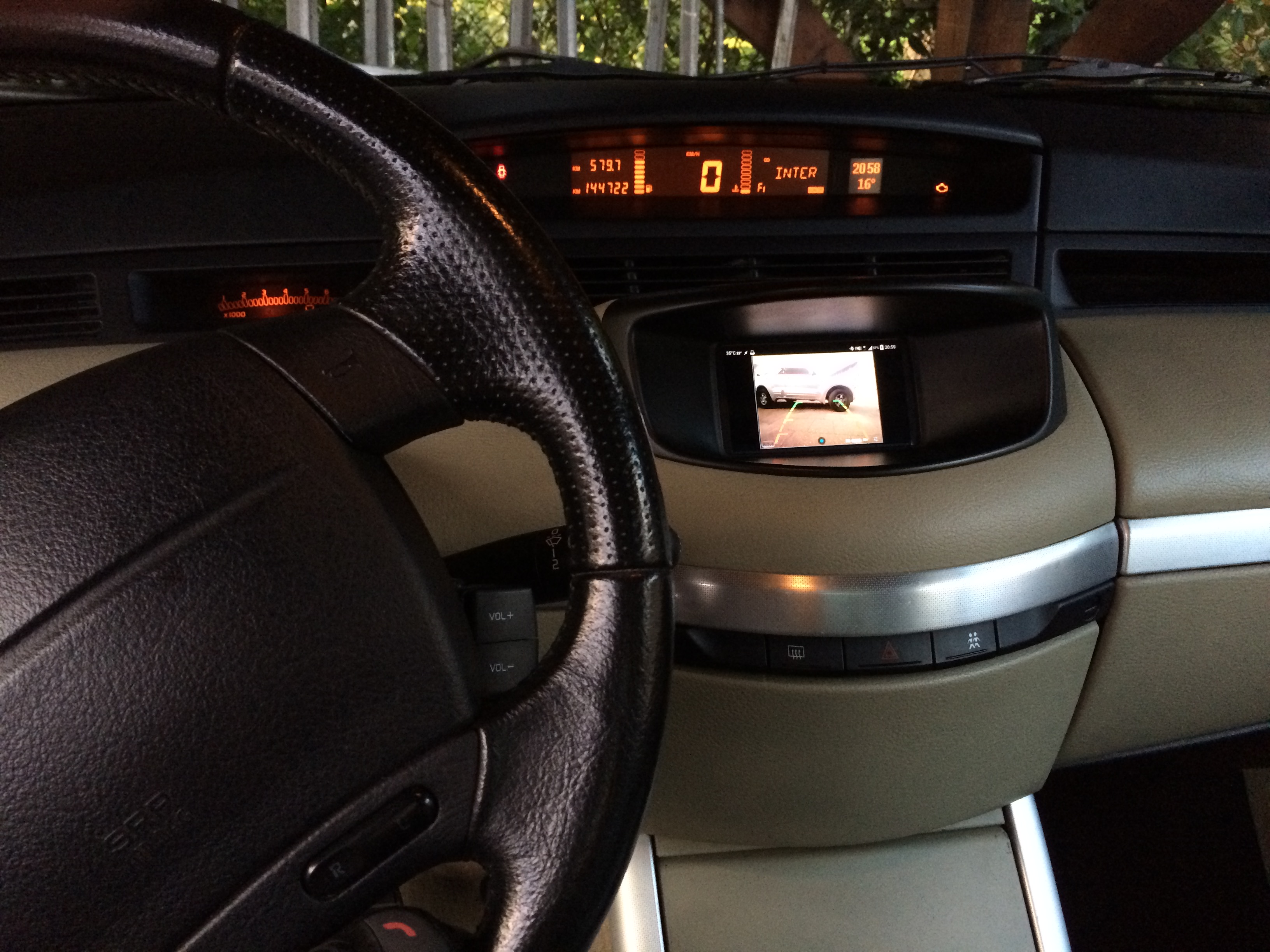

Quelques photos, le 4*4 Derrière est à 1,5 M :

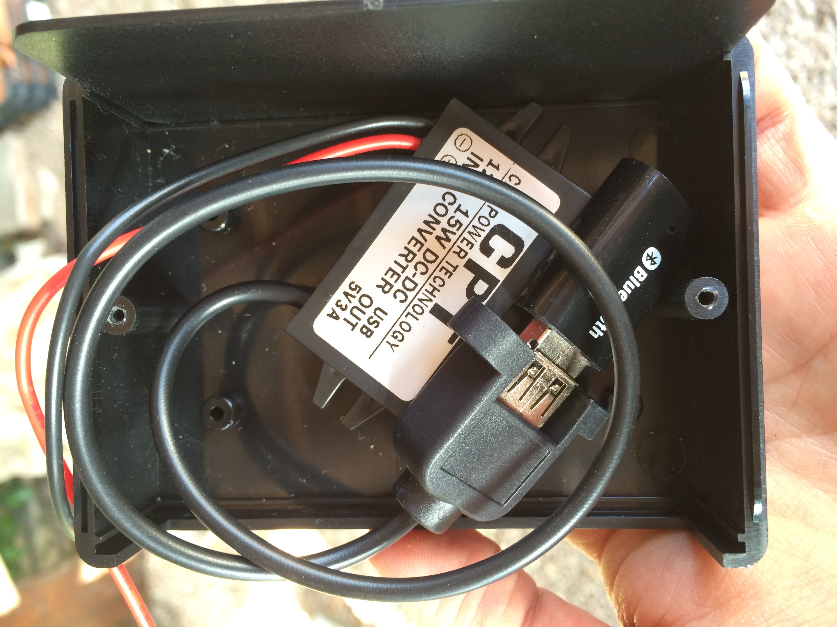

Maintenant l'astuce pour le coupler à la marche arrière : il faut se fabriquer un petit boitier qui va être raccordé aux feux de recul (se repiquer simplement). Quand le jus des feux de recul arrive dans le boitier, il alimente une clé USB qui se trouve être un petite clé bluetooth. N'importe quelle petite clé bluetooth va faire l'affaire tant qu'elle sera détectable par le S4. Il suffit ensuite tout simplement de dire à Tasker de lancer l'app de la caméra quand il détecte l’appairage avec la clé bluetooth.
Voici le matos :
- http://www.amazon.fr/gp/product/B00GY10 ... ge_o08_s00 pour la clé
- http://www.amazon.fr/gp/product/B00M0IK ... ge_o08_s00 pour le 12V vers USB

Le rendu final (on doit pouvoir trouver des caméras plus discrètes... je la trouve un peu voyante..)

Je poste ici une maj suite à une campagne de test intensive... Ce weekend en condition réelle, avec la première transhumance de l'année 8)
Verdict : c'est pas mal, mais c'est pas encore ça...
les soucis que j'ai, et j'ai peur qu'ils n'aient pas forcément tous une solution... les voici :
D'abord, la charge. Ce maudit S4 pompe plus de courant qu'il en reçoit. Ce n'est pas un problème de chargeur, car une petite app (galaxy charging current lite) me dit avec quel ampérage le tel charge. 300 mA/h , c'est pas assez, quand on sait que la charge rapide "normale" est 1900 mah, et que mon chargeur fournit entre 700 et 900 mah sans problème. (les chargeurs allume cigare qu'on trouve sur Amazon disent qu'ils fournissent 2000, soit 2A, mais c'est souvent très optimiste, voir mensonger). En tout cas mon chargeur recharge rapidement et sans coup férir mon iphone par exemple.
Au début il prend 700 ma donc, ce qui est suffisant pour couvrir la consommation du S4, bien qu'étant assez qu'éloigné des 1900 maxi. mais après il chute à 300 ma seulement. A ce rythme, ça me fait environ 5 heures avant que la batterie ne soit vide.
Je suspecte une sécurité liée à la température ou à la durée de charge. Ca vient donc de la gestion de la charge dans le soft du S4... et j'ai pas envie de modifier cette partie là d'Android, bien qu'il circule sur le net des versions d'Android qui désactivent ce genre de sécurité. Mais je n'irai pas jusque là, trop dangereux. Donc il faut que je recharge le tel avec une batterie externe, une fois arrivé à destination. Pas pratique. et j'aime pas charger un gadget sans être là pour surveiller que mon bouzin ne prenne pas feu..
Ensuite, la température de la batterie. Je me suis fixé comme objectif de ne pas dépasser 45°, et être en dessous de 40° de préférence.
Cela n'est pas vraiment un problème, sauf pendant les trois mois d'été avec la voiture qui prend le soleil. Ce weekend, alors qu'il faisait un petit 20° avec des nuages, j'arrive à 35°... j'ose pas imaginer en plein cagnard... La clim rafraîchit bien pendant la conduite, le problème vient plutôt des phases à l'arrêt... et comme je dois AUSSI charger à l'arrêt. :? Je suis pas super rassuré à l'idée de laisser une batterie de smartphone dans l'habitacle, où la température peut monter à 60° et plus pendant l'été.
Et enfin, les reflets. Mais ça j'ai corrigé avec un film anti reflet que j'ai trouvé pour 3 euros sur un site de destockage d'accessoires. Pour ceux qui seraient tentés par l'avanture de mettre une tablette ou autre, penser à mettre le film avant montage. L'inconvénient de ce genre de film, c'est qu'il assombrit l'écran et qu'il dégrade par la même la qualité d'affichage. (pourtant censée être un point fort de ma solution !)
Sinon, pour le reste, ça marche vraiment bien.
J'ai encore des problèmes de programmation et des bugs (genre tout qui s'éteint pendant que je cherche mon chemin :lol: ) mais ça ça peut se régler très facilement. J'ai Icoyote, Waze, Google Maps, Spotify, je passe d'une app à une autre à la voix ou avec ma télécommande, c'est même assez pratique. J'ai la caméra qui s'affichent quand je fais une marche ar, bref, cool. Mais un truc cool qu'il faut recharger, quoi :mrgreen:
Aujourd'hui, deux solutions :
- je remets mon GPS et je garde mon smartphone en amovible (vu qu'il est bien pratique quand même)
- je passe au Parrot Tablet.
Pour conclure, une expérience sympa, surtout au niveau personnalisation Android, même si j'ai trop sous-estimé les limitations matérielles.

Malheureusement je ne pense pas que ça puisse m'aider, j'ai un problème au niveau des cables USB pour la charge, ou au niveau du soft lui même, qui fait que le tel ne se charge pas assez vite.
C'est pas tant la source du courant qui pose problème, ou le stock d'énergie (ça j'en ai plein) mais plutôt la vitesse à la quelle le tel consomme le courant : trop leeeente
