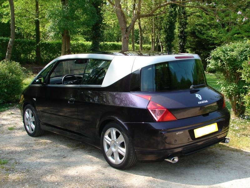

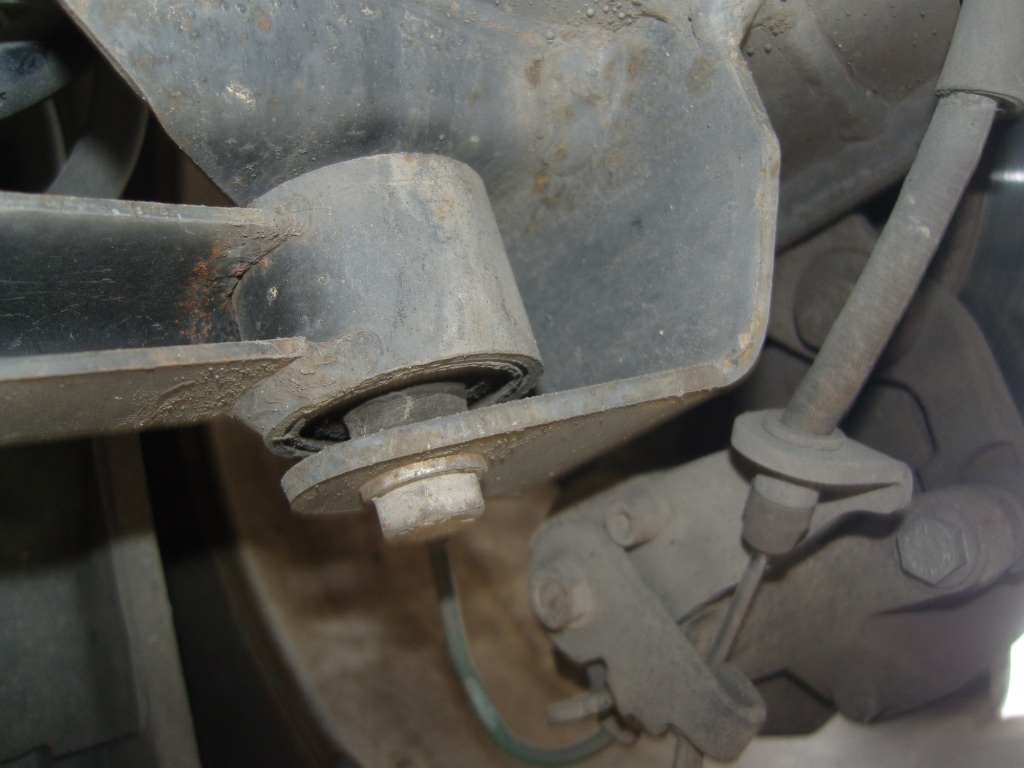

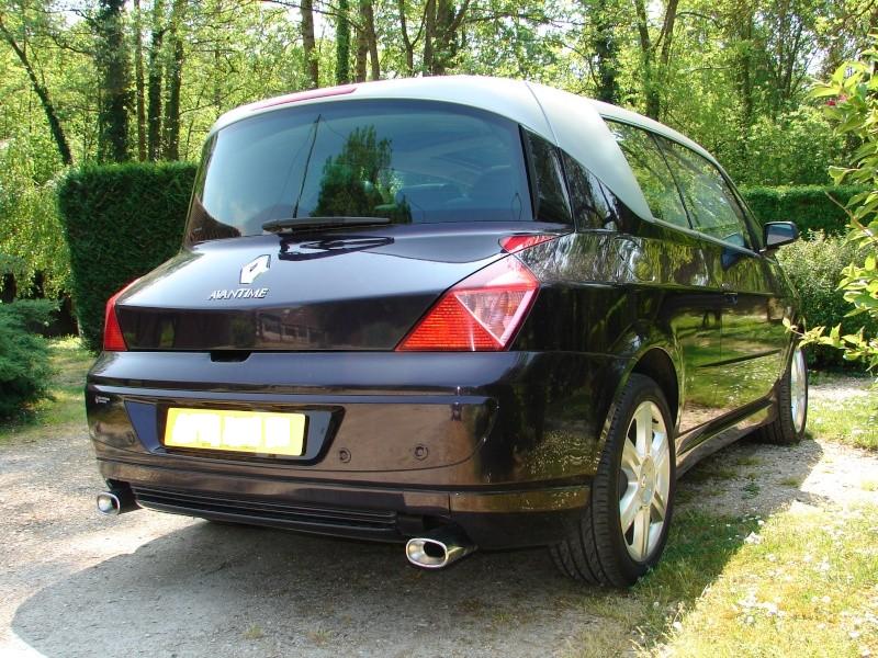

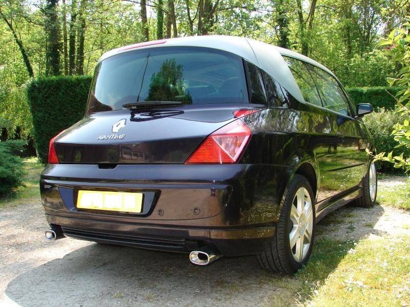

Bon, j'ai fait plusieurs tests:
je suis retrourné en dessous en mettant 2 roues d'un coté de la voiture sur un trotoir pour avoir plus de place pour prendre des photos.
j'ai aussi essayé de monter une seule roue arrière sur un trotoir pour voir le train arrière en contrainte (fait avec chaque roue) et je n'ai relevé aucune différence. j'ai franchement fouiller partout sur les spires des ressorts avec une bonne lampe torche et rien, les spires commencent et terminent bien là ou il faut dans les guides...
ensuite j'ai roulé un peu pour retasser la suspension, en prenant des dos d'ane et des gendarmes couchés (un vrai plaisir) et je l'ai garé parfaitement à plat sur un sol de niveau après avoir roulé droit sur 25 mètres.
et là, surprise, il n'y avait aucune différence de hauteur...
je rentre chez moi et me garre sur ma place en braquant à droite, puis marche arrière tout droit et marche avant tout droit pour retasser le tout et là, il était déréglé...
ça montre bien selon moi que la situation est différente suivant les circonstances...
voici les photos, j'ai fait attention à bien les référencer.
qu'en dites vous ?

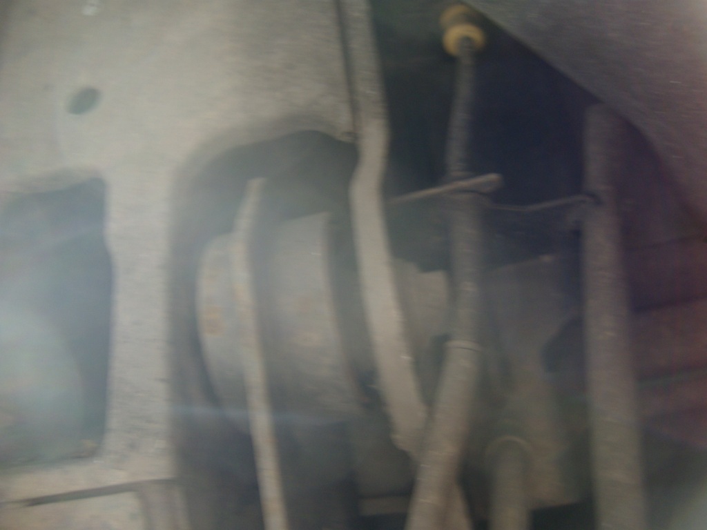

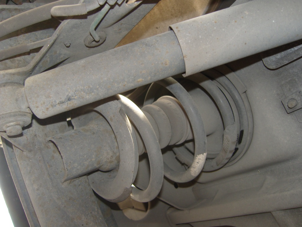

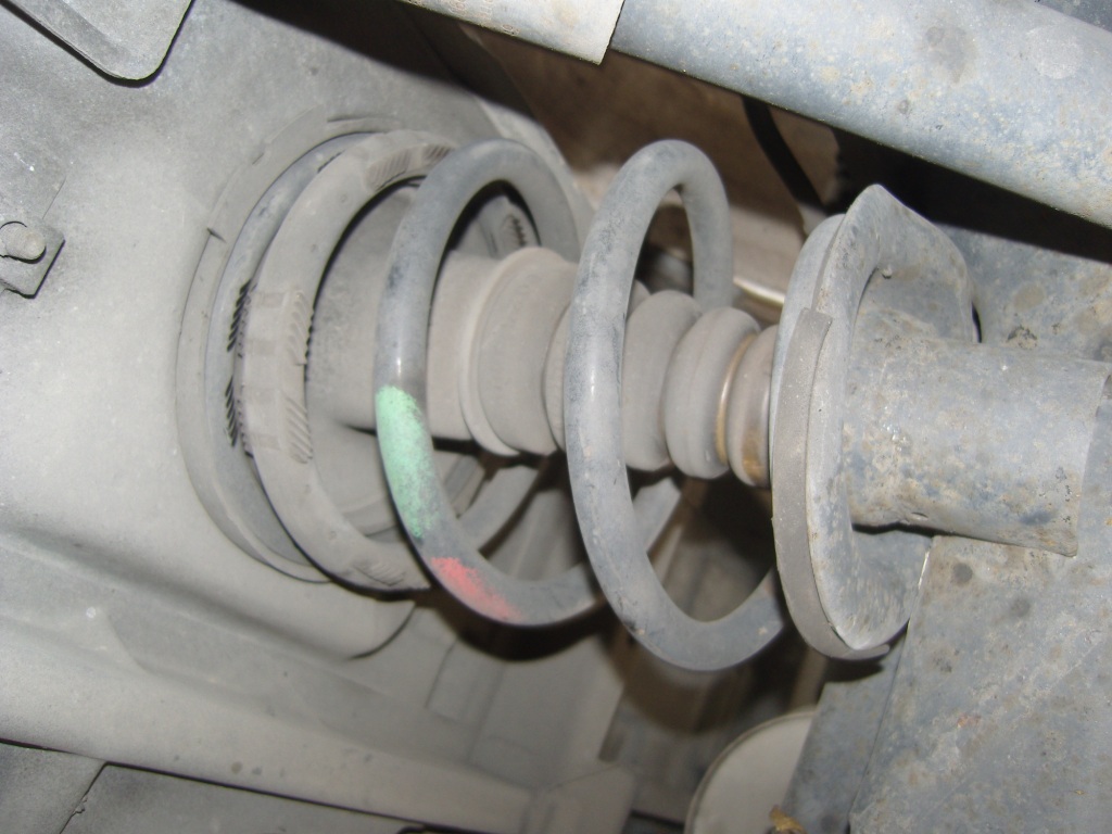

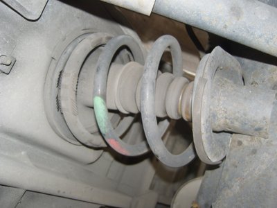

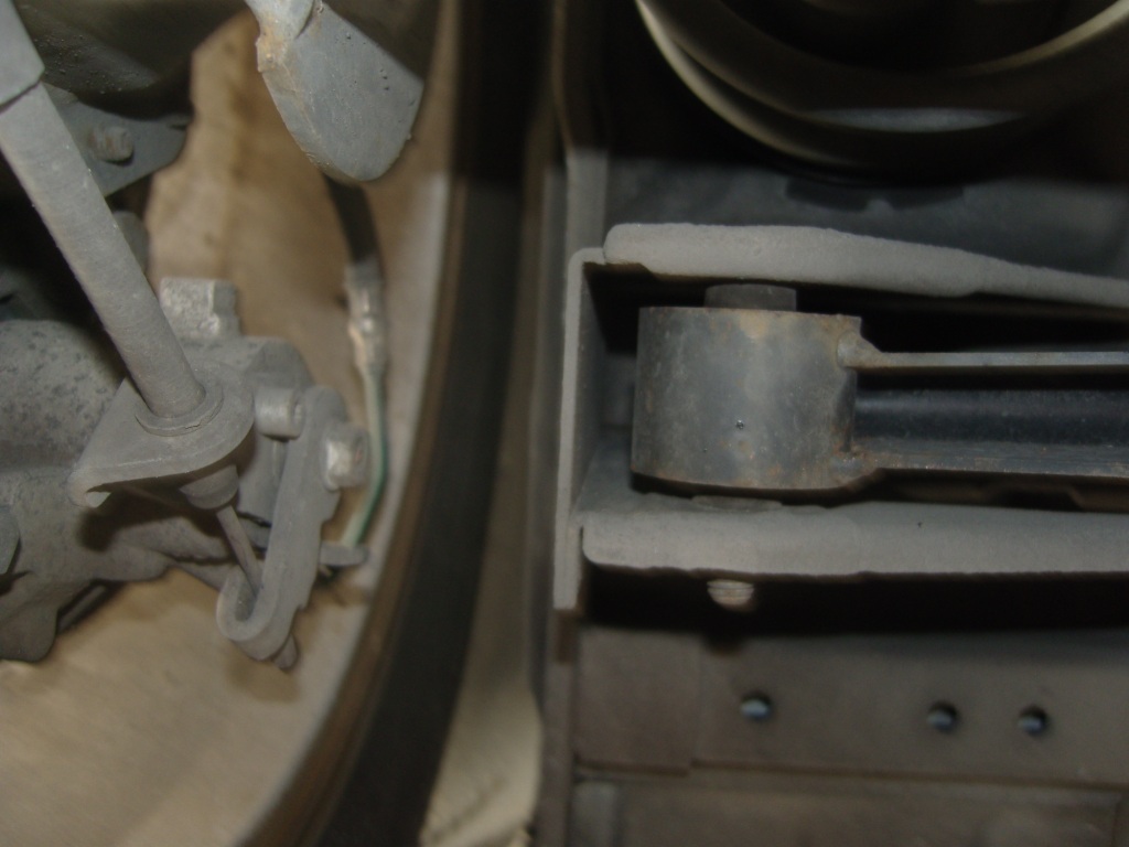

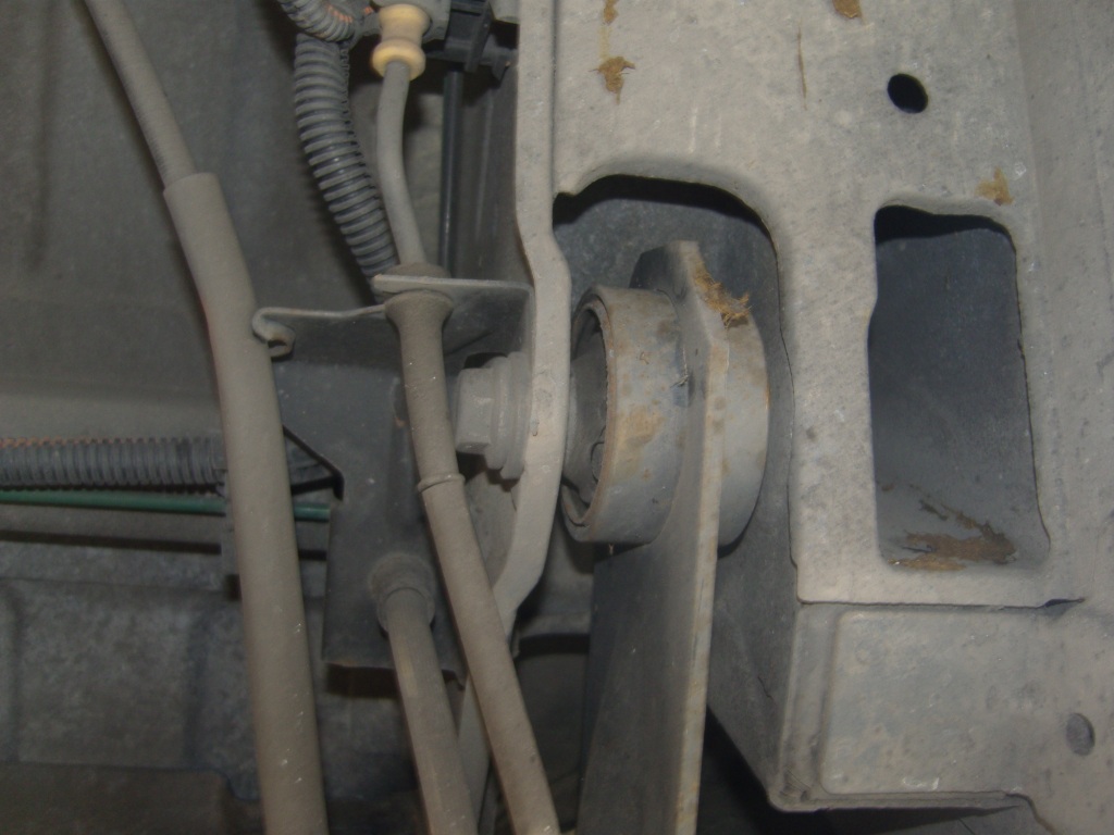

silentbloc de bras coté normal
silentbloc de bras coté déréglé
silentbloc de barre coté normal
silentbloc de barre coté déréglé
ressort coté normal
ressort coté normal
ressort coté déréglé

en fouinnant un peu dans ma banque de photos de vaisseaux, j'ai trouvé un Avantime qui présente le même genre de défaut.
vous voulez voir ?
Re: hauteur de caisse
C'est celui de Duc.l ?
