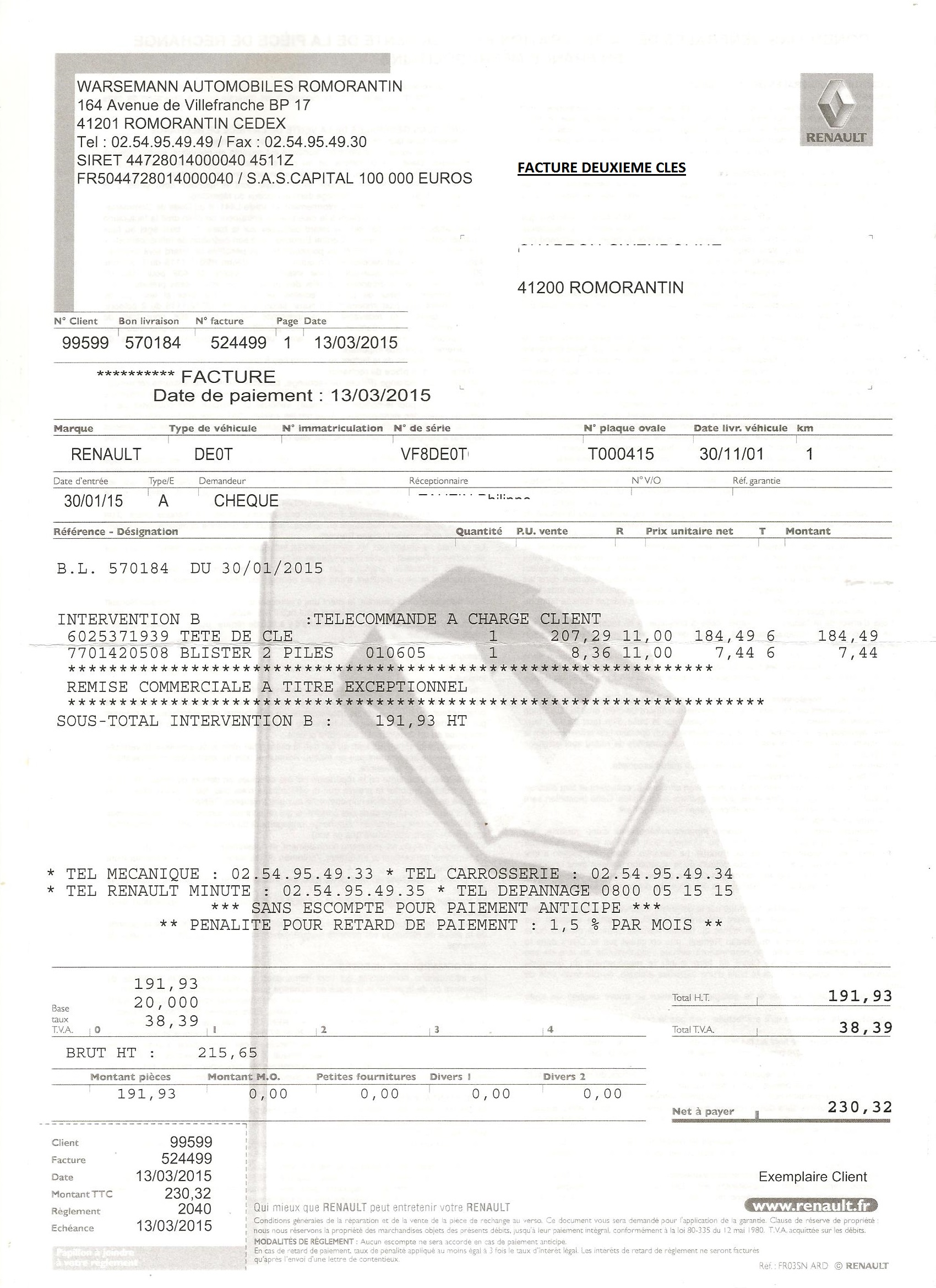

salut les capitaine voici la facture de la deuxième clé que Renault à ROMORANTIN on commander donc je récapitule :
- Première facture ( prise en charge par Renault Orléans )
Fourniture d'un B2I + une seul clé + serrure et clé coffre GPS + main-d’œuvre = 982 euro
- Deuxième facture ( que j'ai payer
donc deuxième clé correspondant au nouveau B2I = 230 euro
Total 1222 euro
j'ai pue comprendre que pour chaque B2I il n'y avait que la possibilité de refaire 2 clés donc si vous n'avait qu’une seul clé il vous faudra impérativement changé le B2I pour repartir avec deux clés
PS : plus de boitier calculateur injection réf " ELCQ CALI " le dernier pour les V6 est parti il en reste pour les 2.2 DCI
A bientôt les amis

Ça fait cher la clé !!! Faut pas les perdre !!!
j'avais refait un double pour ma Clio, 70€ chez un cordonnier mais pas de plip mais avec l'antidémarrage.

Ce genre de factures, tu les encadres et tu les mets au mur de ton garage comme les diplomes chez les concessionnaires.

Oui c'est sur mais je pense que ma femme
aurait plus envie de les mettrez au feu

Je la comprend !!! Quand on aime on compte pas mais il y a des limites quand même

Salut brio j'ai payé que 230 euro pour la clé l'autre facture est prise en charge par Renault car obligé de changer la B2I car celle que j'avais d'installée était une présérie donc impossible de copier une autre clé (
Apparemment ) Bon, on se voit quand ???
