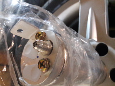

- Messages : 4860
Re: @ Ma clim ne fuit pas et ne se déclenche pas ( )

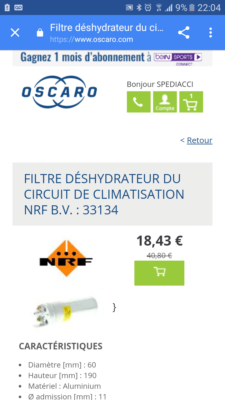

Voici une bouteille déshydratation pour dci avec valve

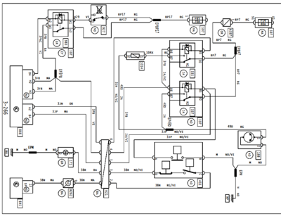

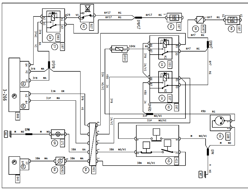

Alors y a du 3 fils et du 4 fils
C'était aussi confus dans les schémas
Dci, c'est 4 fils ....

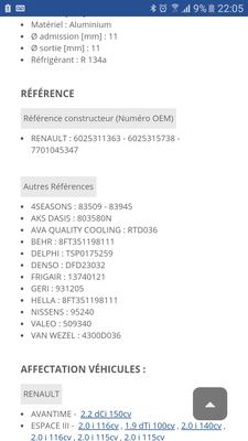

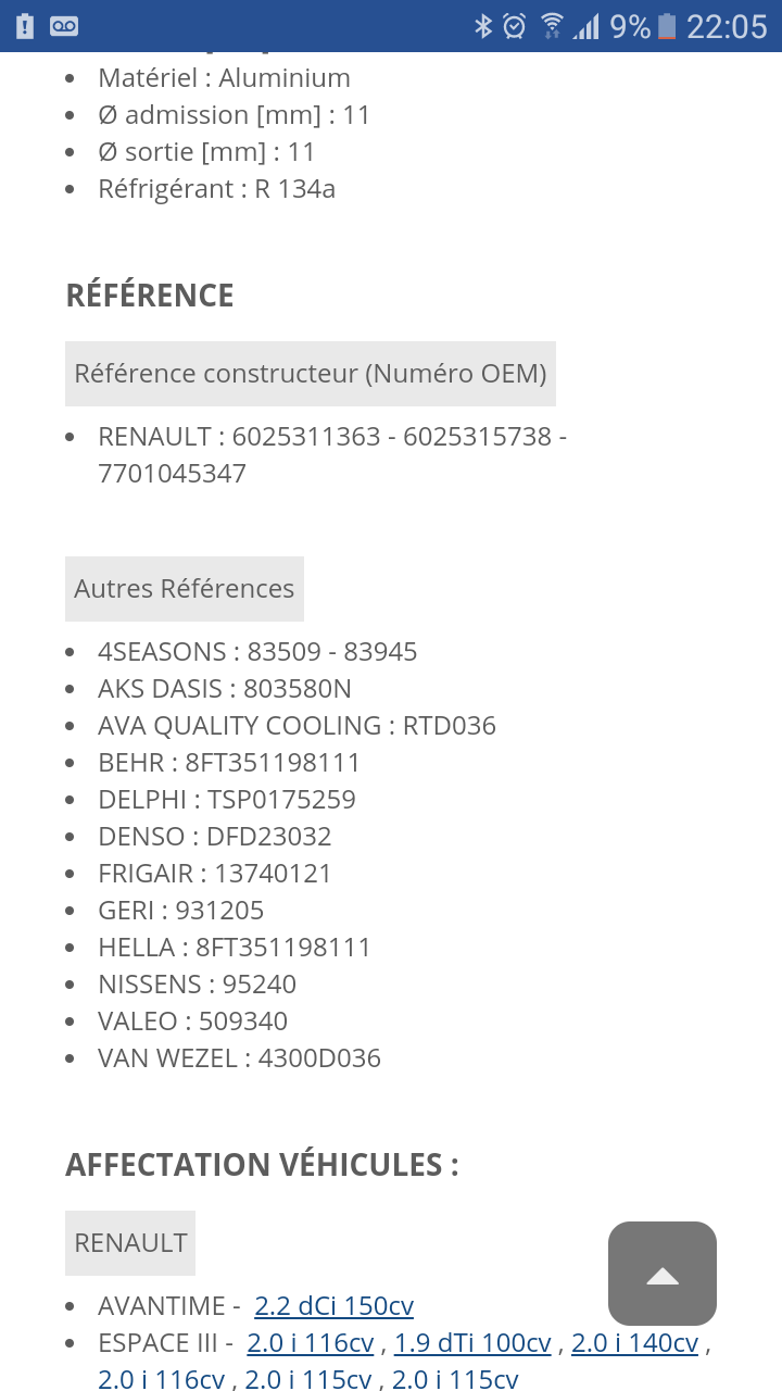

- Messages : 4860

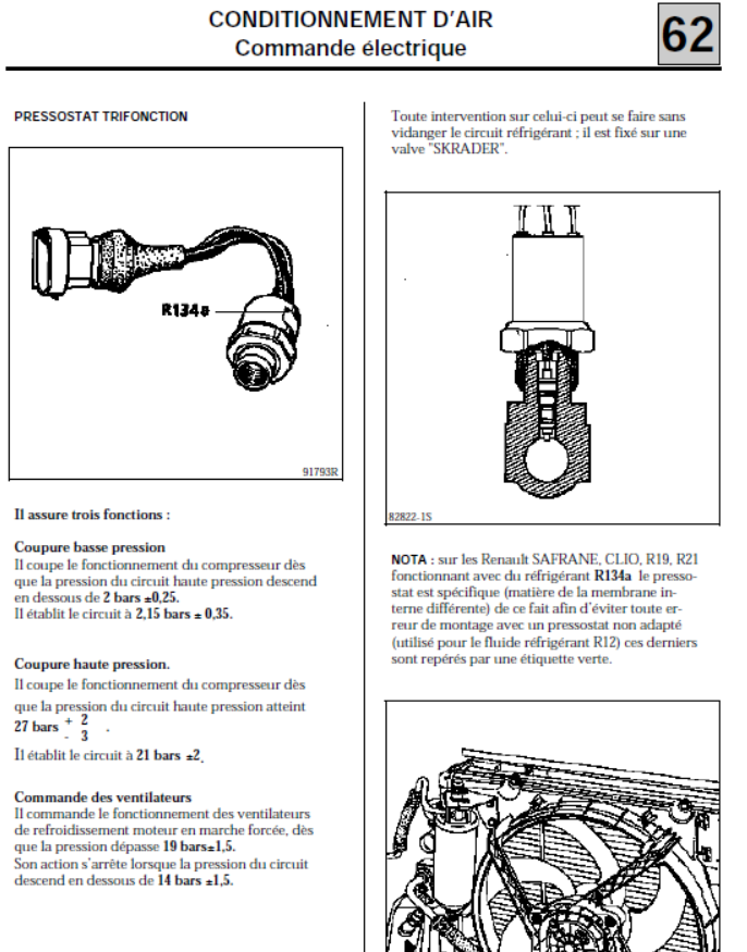

alors, voici la solution sauf erreur
MR avec les valeurs des contacts (3) pressostats qui sont comme sur la boite
donc le choix olive78 doit être bon
de toute façon, au vu du prix, je me lance ......

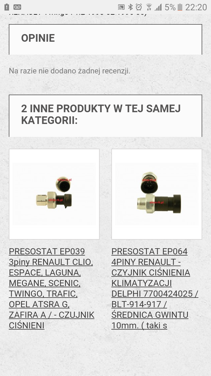

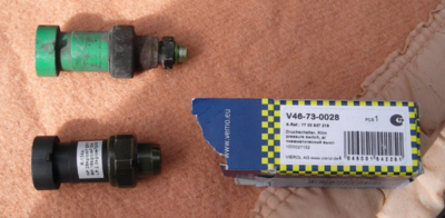

Sans doute

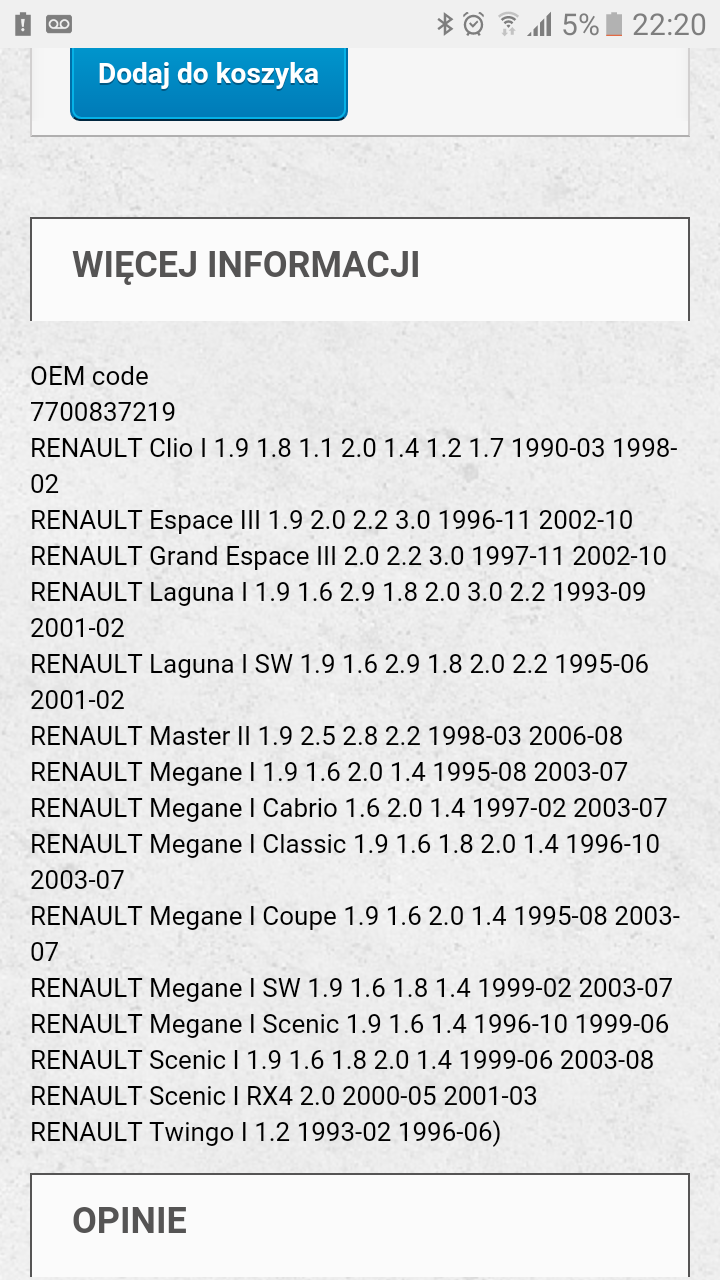

élément 411
la question est de savoir si le capteur de olive à priori monté sur v6 va pour un dci ?
Qui en a démonté un sur un dci ? des photos de référencE ou d'indications ?
élément 411
