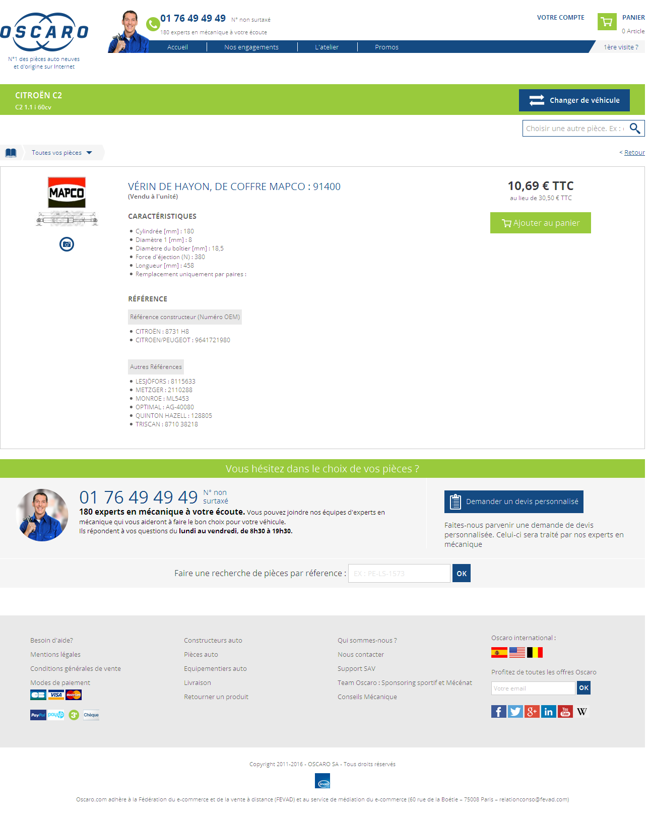

Alors j'ai cherché et cherché et ....... cherché ..................... Et j'ai trouvé ça : un vérin de C2
Si c'est bon ORIGNAL, j'en commande deux pour Tic et TAC

Il me parait un peu puissant 380N :!:

J'ai retrouvé mes recherches de la 1ère parution des photos du dispositif original du cap'tain Orignal, et le vérin trouvé était un stabilus 2642 NS, à un prix de plus de 60€, ce qui m'avait fait abandonner le montage de la chose, pour un lever de capot d'une à deux fois l'an. Mais comme il doit y avoir des cap'tains plus courageux, et que les valeurs données doivent pouvoir variées légèrement, j'avais fouillé dans les autos aussi, et noté deux autres références plus abordables:
-Metzger 2110494, 460x170x350N, pour 10/12€
-Triscan8710 15241, 456x165x320N, pour 20/22€
Est-ce que l'une ou l'autre convient :?: , tout en sachant que la température sous le capot n'est pas négligeable dans le vieillissement du vérin et la perte de puissance liée doit voisiner les 15 à 20% dans la 1ère année (pour ceux qui roulent :roll: ). Pour les rotules mâles j'avais cela dans une boite, quant au poste à souder : cadeau à un ami qui en avait besoin, et donc à ce jour rien de fait :? .

AG17 le Triscan devrait le faire avec ses 320N il faut juste que je vérifie si la course est suffisante 15mm de différence devrait pouvoir se rattraper en modifiant le support bas :wink:
Pour répondre à Alain c'est vrais que cela ne m'a rien coûté car ce sont des pièces de test que j'avais récupèré avant qu'elles partent à la benne :!:
Re: Assistance d'ouverture de capot
Avec 300 N , c'est déjà dur? avec 380, c'est que 8kg d'effort en plus et le coffret d'une C2 doit pas être très grand .....

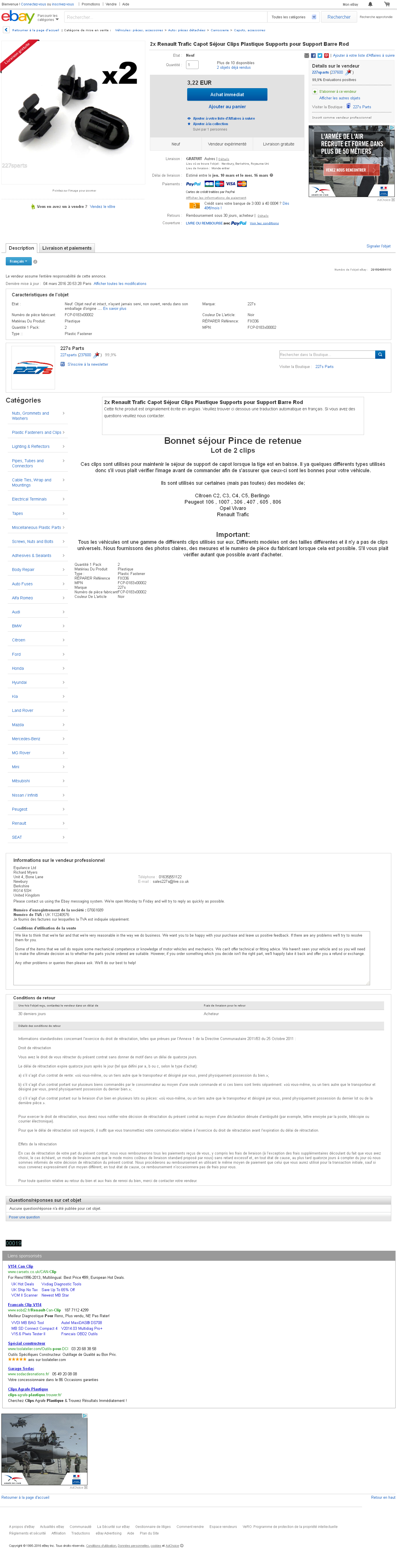

En attendant, je crois avoir trouvé le clip kivabien sur eBay.
Vendu par paire (ou plus !), ce clip est commun à des Renault (Trafic), Peugeot et Citroën : http://www.ebay.fr/itm/2x-Renault-Trafi ... SwQItTz9Jn
