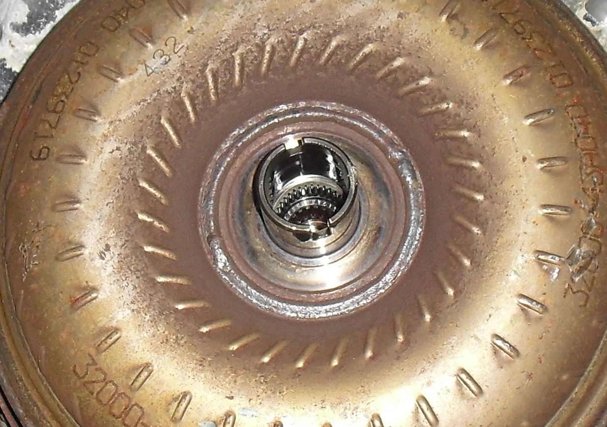

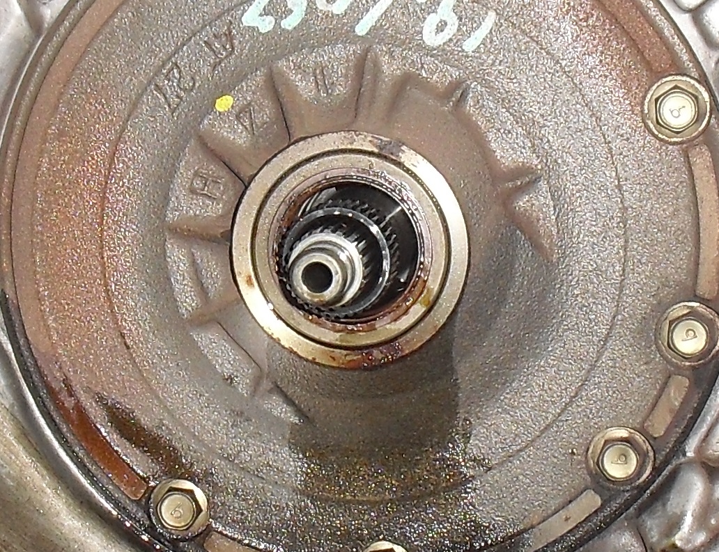

Bonsoir DUC.I et félicitations à toi et tes aides pour ce démontage et courage pour le remontage qui reste à faire, c'est donc en effet moins"grave" que l'imagination sonore peut entrainer à l'écoute, sans être proche de l'engin. Tant que l'on a pas cerné l'affaire, le pire est toujours envisageable...encore plus sur un mécanisme que l'on n'a jamais vu et inconnu. Patience et longueur de temps font plus...
En regardant les clichés du convertisseur, cela m'a rappelé les soucis de la fameuse boite hydraulique B&W en 70, soit disant morte, et réparée pour 6 francs (de mémoire) et beaucoup d'interrogations, mais malheureusement aucune photo.
Ne t'inquiète pas pour la noirceur de la couleur de l'huile, d'abord parce qu’elle change assez rapidement, et que vu la rupture de la pièce, l'engin devait être mené avec la conduite on-off assez souvent en ville aussi peut-être :?: . Là se trouvait l'amortisseur...fatigué.

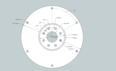

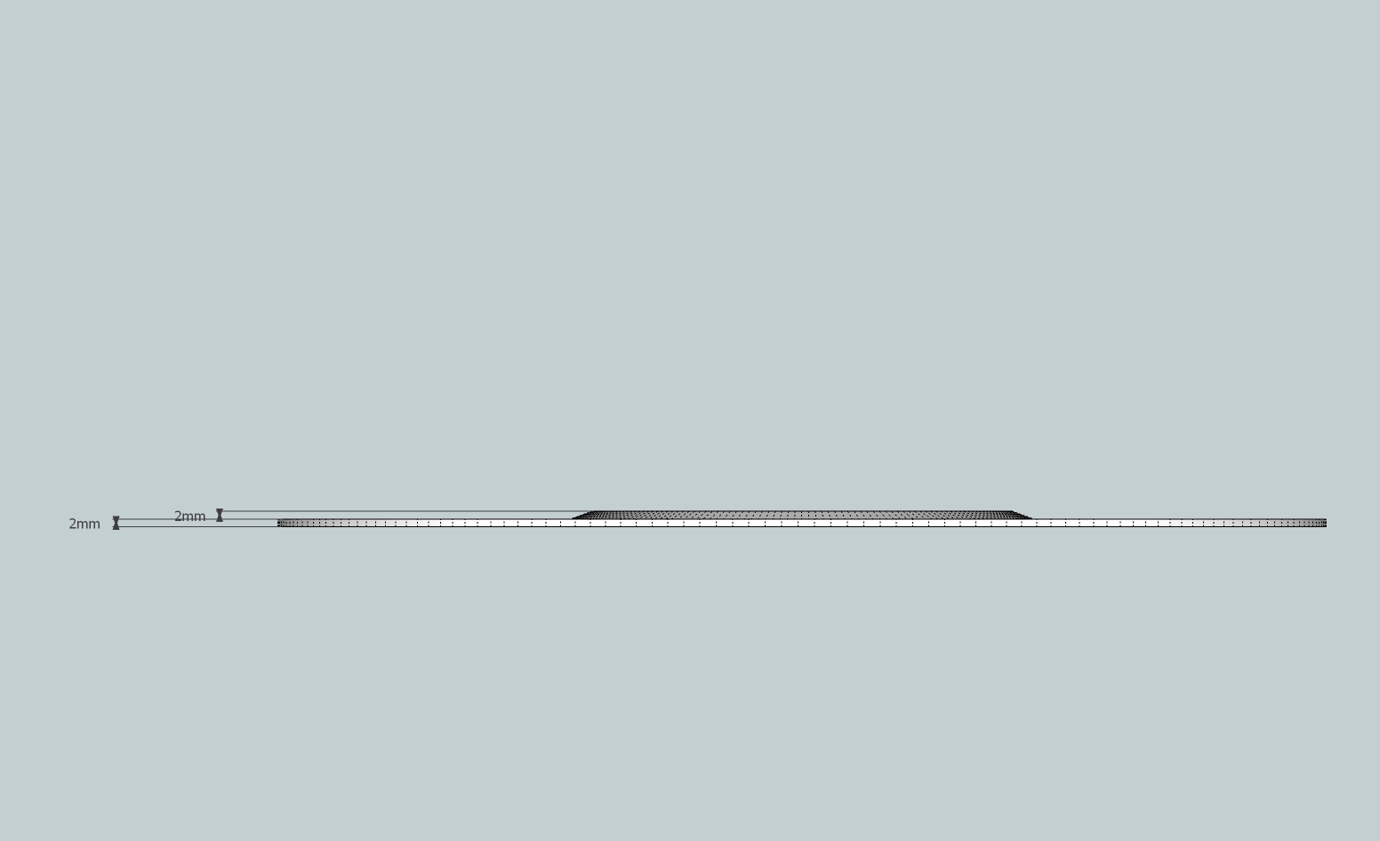

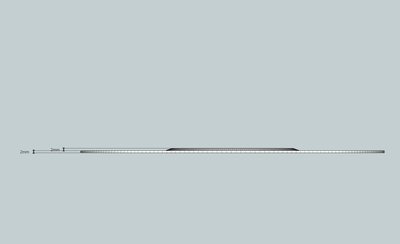

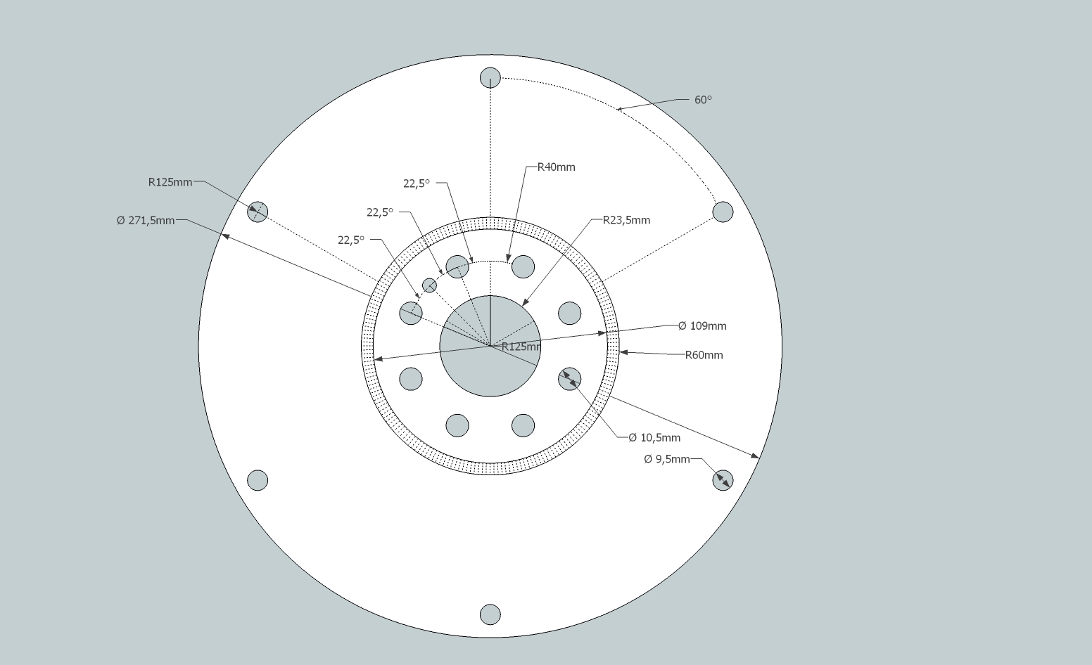

Sinon, pour ceux que ça intéresse, j'ai fait le plan de la tôle d'entrainement...
Vue de dessus
Vue de dessus
Vue de profil
Vue de profil

Excellent (et rapide) avant de jeter les morceaux objet du délit, si possible "trouver" la nature de l'acier !, ou au moins sa dureté avec une machine à biller. Bravo :wink:

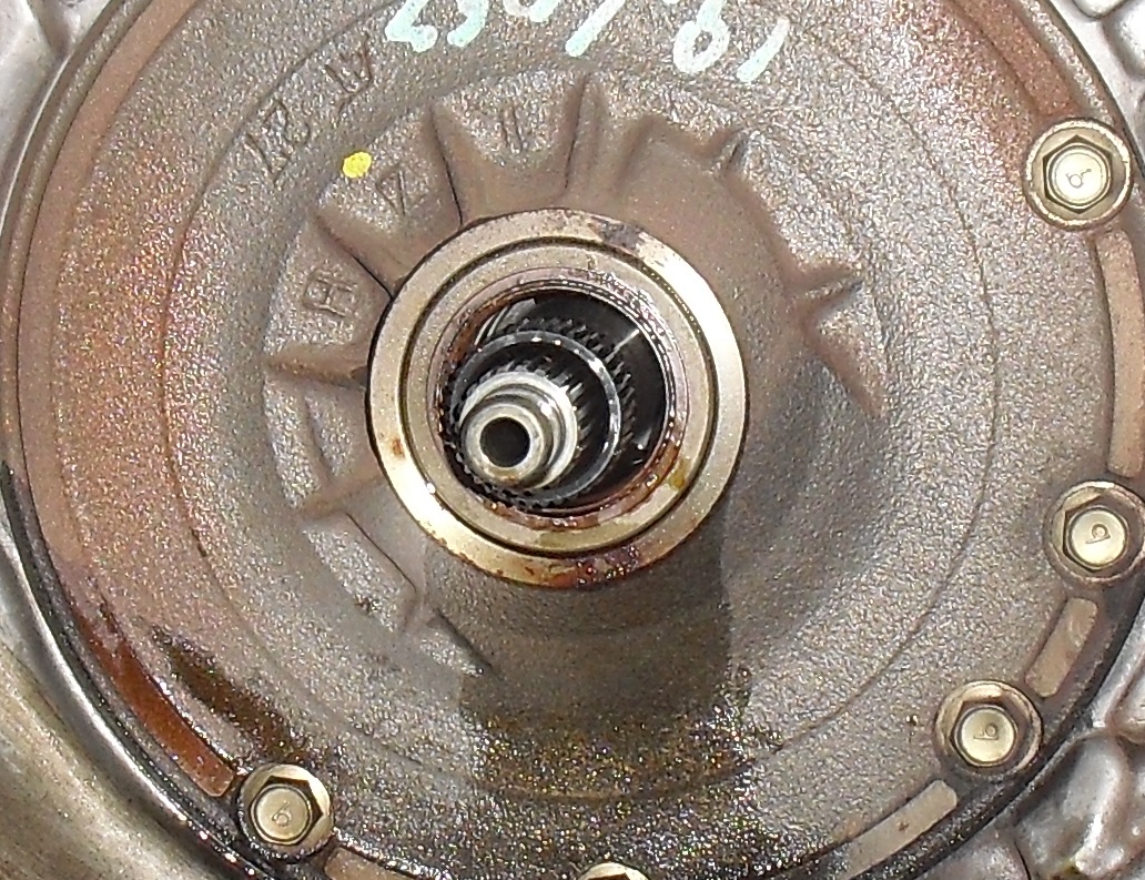

La boîte est remontée... Ça a été presque plus facile que pour déposer...
Par contre, yenyen92 m'ayant mis la puce à l'oreille en me disant que le plus délicat serait de bien aligner l'axe cranté avec les engrenages du convertisseur... j'avais fait des repère au tipex sur le volant moteur et sur le corps du moteur, que l'on a bien réalignés avant de remonter... Bien m'en a pris, car le cylindre qui sort du convertisseur et qui rentre dans la boîte est fendu sur un diamètre... et il y a des encoches dans la boîte... Donc sans avoir fait ces repères, je pense que jamais on aurait pu réenclencher la boîte sur le moteur... 8)
