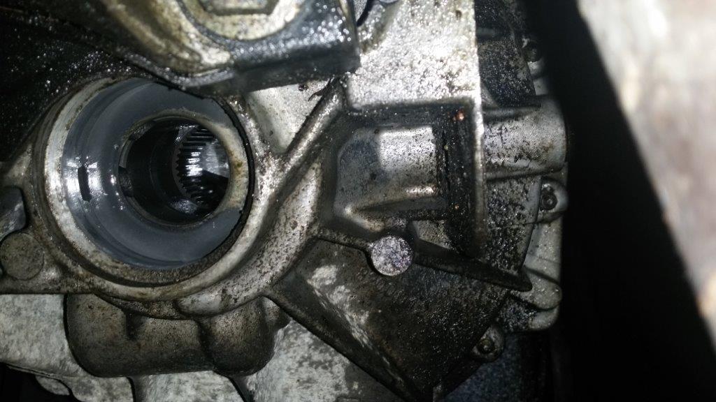

Mauvaise pioche: j'ai vérifié ce soir, une tache d'huile sous le vaisseau, huile de boite!
Je pense donc que le joint spi est fatigué.
Et j'ai hésité à le remplacer en faisant la transmission. Quelqu'un a t il déja procéder à ce remplacement, y a t il une procédure particulière sur ce type de boite (j'ai pas fait ça depuis 20 ans au moins) ?

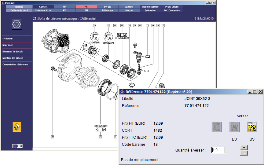

La référence du joint est : 7701474122 (15.30€ HT en 02/2011)

C'est une ref Renault et je viens de le faire sur un vaisseau, pas plus tard que ce matin....
PAs besoin de vidanger la boite, tu desserres l'écrou du cardan, Tu défais les 2 boulons de l'amortisseur droit, tu enlèves la plaque de maintien du roulement intermédiaire de cardan, tu rentres le cardan le plus possible dans la fusée de roue pour ne pas arracher le soufflet coté boite de la tulipe, et tu bascule la fusée vers le bas en poussant le cardan et tu le fais passer au dessus de la durite de frein, ensuite, tu tire sur la tulipe pour que ça vienne et une fois que c'est sorti du différentiel tu le tire encore de 10cm ça suffit !
Pour enlever l'ancien joint on le détruit car il faut faire levier avec un tournevis dedans. Par contre, il y a une notice avec le neuf et une douille de positionnement sur l'arbre de cardan. Tu enfile la douille sur l'arbre et une fois que le joint est en face de là où il travaille tu le retires de la douille et tu enlève la douille de l'arbre.
Ensuite, tu remets l'arbre de cardan dans le différentiel et il faut ensuite bien appuyer sur le joint pour le faire rentrer dans son logement avec un outil qui ne blesse pas. Et refixation de tout et roule ma poule !!!

Pas assez précis, j'ai oublié de confirmer la référence du joint qui a déjà été donnée plus haut :

remplacement du joint SPI en sortie de boite et le problème de fuite parait résolu. 22€ chez Rono. Et je confirme pas de vidange de boite.
Un détail : la bague plastique, elle sert au centrage, oui d'accord , mais surtout je pense, à mettre le joint en place sur l'arbre sans le martyriser, en lui évitant toute déformation ou déchirure de la lèvre intérieure et ainsi confirmer l'étanchéité. Cette bague plastique ne doit pas être enlevée tant que l'extrémité de l'arbre de transmission n'a pas trouvé sa place dans la boite de vitesse. Un détail qui n'engage que moi.
