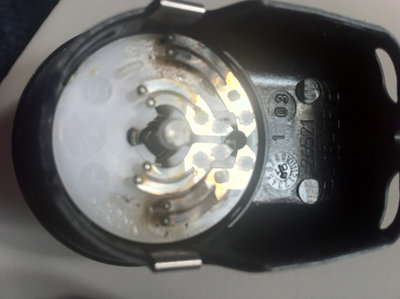

En photo , le résultat décrit par Ag17

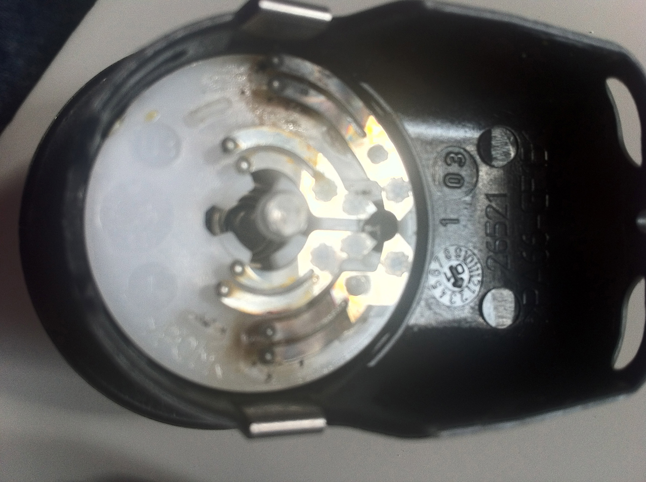

J'arrive ...juste pour la bonne déduction et conclusion :lol: . Cependant la photo du ci avec les balais montre un ci qui ne ressemble pas à celui d'un bouton de cde avec rabattage électrique :!:(mais qui illustre bien ce qui peut se produire de moindre) ou ma vue défaille, et ce circuit est presqu'en bon état par rapport à ceux que j'ai pu recevoir, ou il ne reste dans la zone brulée ...plus que la trame en fibre de verre et des petites boules pour les balais :!: .
Le n° du ci supérieur doit être 27886- indice 01 et suivant selon les modifs et lots de fabrication.
On peut souvent constater qu'en appuyant sur le dessus du bouton, celui-ci s'enfonce légèrement : si cette manip est à proscrire, c'est qu'elle aggrave l'usure des pistes et diminue la durée de vie de cet ensemble aussi fragile que ...la charnière de l'accoudoir central ou du reste du mobilier :!: :roll: .
Dernière modification par ag17 le 20 févr. 2014, 14:19, modifié 1 fois.

Pour répondre à ag17, je regarde si j'ai d'autres photos, mais n'étant pas à l'origine de la photo, ce n'est peut être pas celui d'un AVANTIME, mais ca donne une bonne idée du problème .

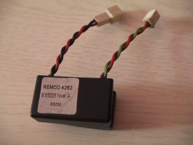

C'est un bloc plastique moulé contenant l'électronique d'arrêt du moteur en fin de course des rétros ( de la taille d'un sucre).

Cher Spaza, ce n'était pas un reproche d'avoir illustré mes propos, si gentiment, avec un circuit détérioré autre, mais juste une indication :oops: .Pour ce qui est du sucre, malheureusement l'ouvrir n'apporte pas beaucoup d'espoir de renseignement , c'est un petit circuit couvert de composants ...soigneusement noyé dans une résine chargée de silice et ma tentative d'en relever les composants et le schéma s'est soldée par un abandon... car certain sont rendus anodins : la référence est grattée ! C'est une pratique courante quand on veut rendre la copie difficile et éviter l'oxydation d'un module exposé aux intempéries :!:

Le fameux sucre en image ...
& 210modif.jpg (11.13 Kio) Consulté 8052 fois
& 211modif.jpg (8.34 Kio) Consulté 8052 fois
& 212modif.jpg (11.53 Kio) Consulté 8052 fois
& TEMPOR~1.JPG (8.52 Kio) Consulté 8052 fois

Sur la photo du circuit imprimé bien fatigué, postée par notre petit homme vert(mais grand talent et disponibilité), je n'avais pas remarqué l'inscription : 56521 dans le fond du boitier; cette indication porte sur un bouton de commande qui ne doit pas disposer de la fonction rabattage électrique (supposition, ou l'éclairage du point blanc de nuit !) le modèle convenant pour cela porte : 56522 :wink:
