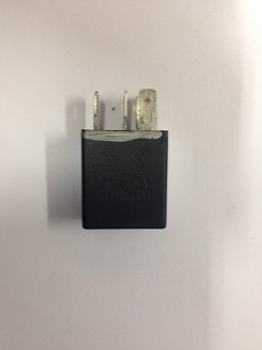

par Spaza
Une photo du relais pour les archives AP :wink:
Re:@ Impossible de démarrer un V6 (Relais injection HS)
Publié : 20 avr. 2016, 09:39
par Tom 59
l'extrait du MR qui explique ou se trouve le relais
l'extrait de Dialogys pour la référence du relais, pour info et après discutions avec le magasinier Renault il est identique au relais Renault Référence : 77 00 414 484 (il était d'ailleurs monté sur cet Avantime)
et la photo du relais
