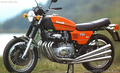

brio77 a écrit :Sur les motos les échappements son parfois assez beaux
En 6 cylindres, ça c'était beau !

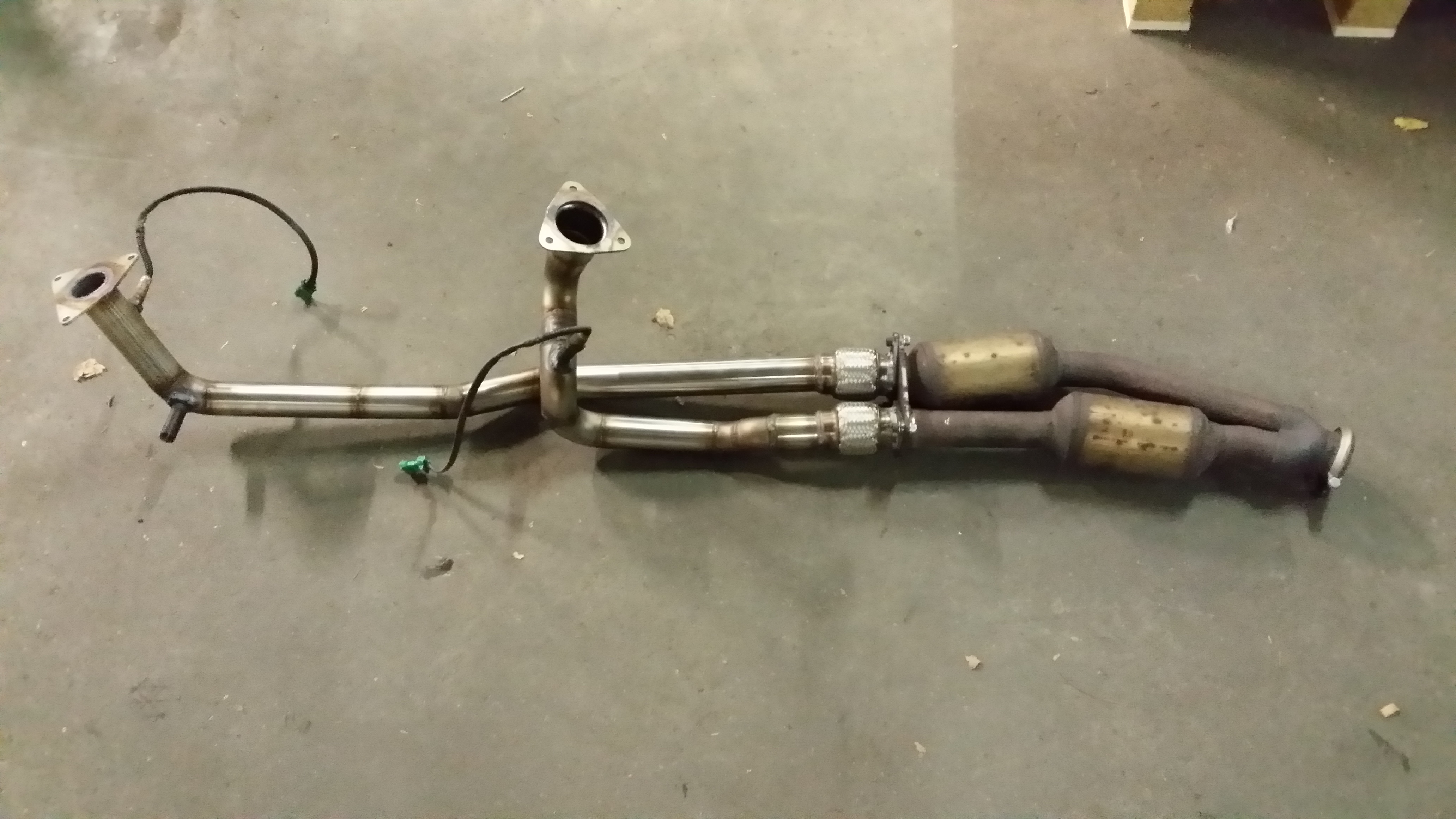

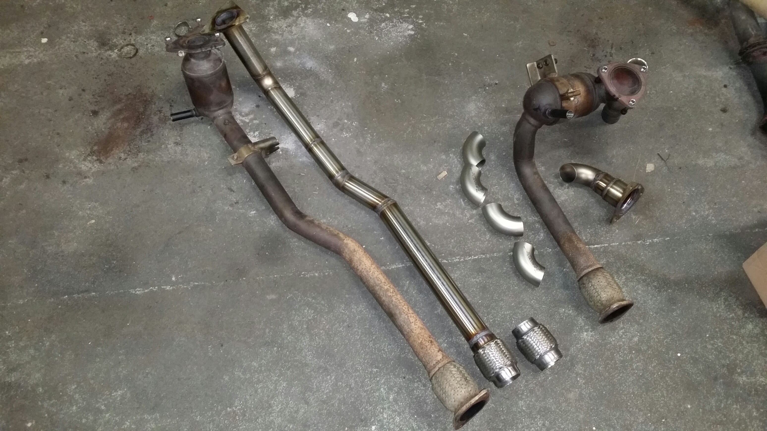

Je travaille sur le projet ligne d’échappement complète : Le précata avant est presque terminé et le précata arrière en cours, je profite d'avoir en pension les pré-catas d'Oliv78 qui sont prêt pour Aubade.... :mrgreen:

La tresse de liaison est un peu plus petite je vois.
Vu le mouvement qu'il y en as sur la ligne, t'es sur ?

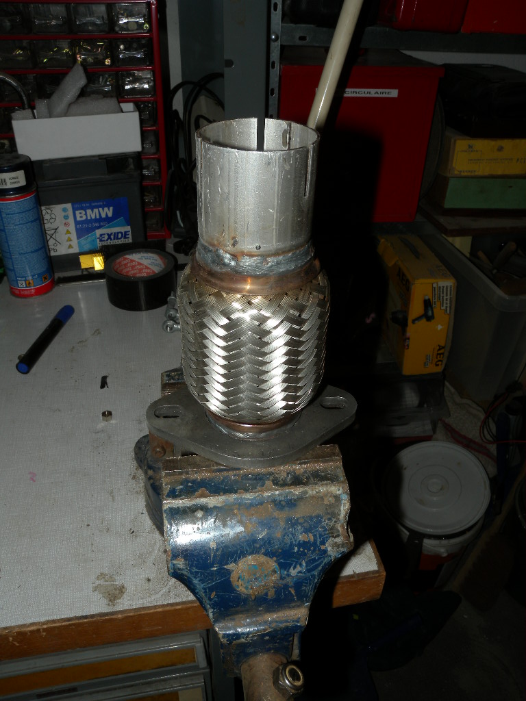

Je pensais me lancer dans la réparation de mes tresses mais quand je vois ce que tu prépare je vais attendre un peu.
J'avais prévu de changer l'extrémitée par cela:
Tu peux m'ajouter à la liste des précommandes.
BMW R1100RT.
Re: [SONDAGE] Remplacement PRE CATAS
whaou, c'est beau 8) 8)
Merci les gars, ça va s'accélérer rapidement, je pense !
Pour la tresse, elle paraît plus courte mais elle est plus souple. Et c'est juste pour mon proto, la copie sera fait au plus proche de l'original. Je vous tiens au jus !

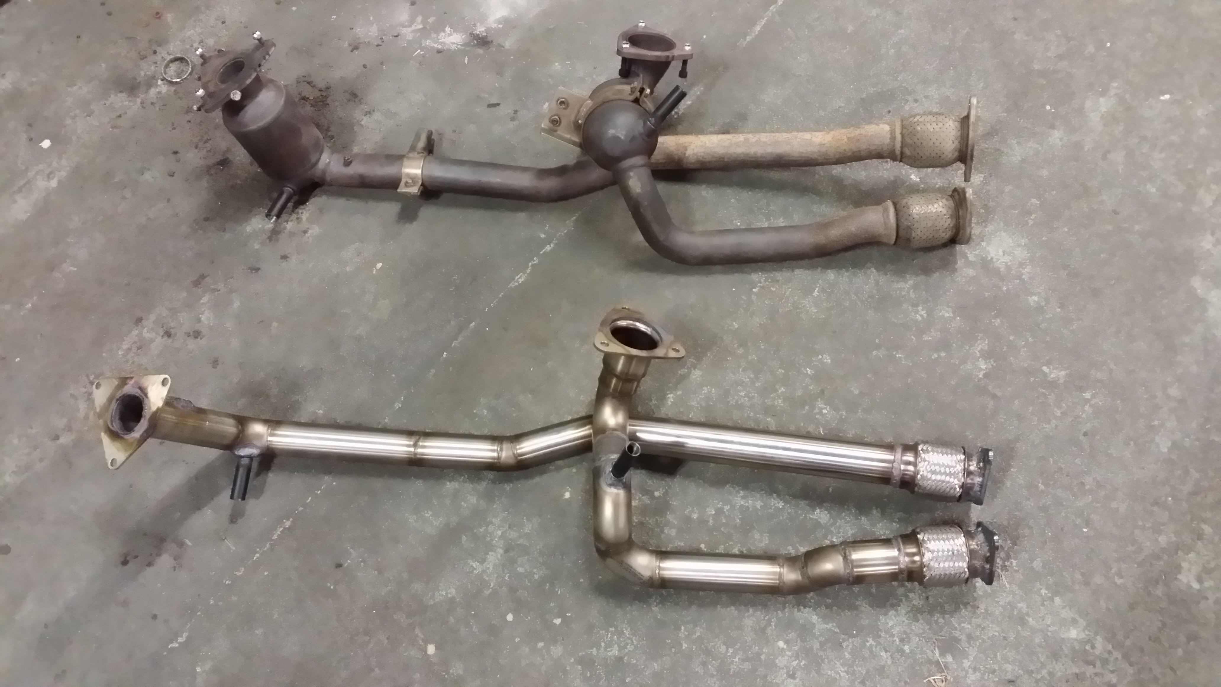

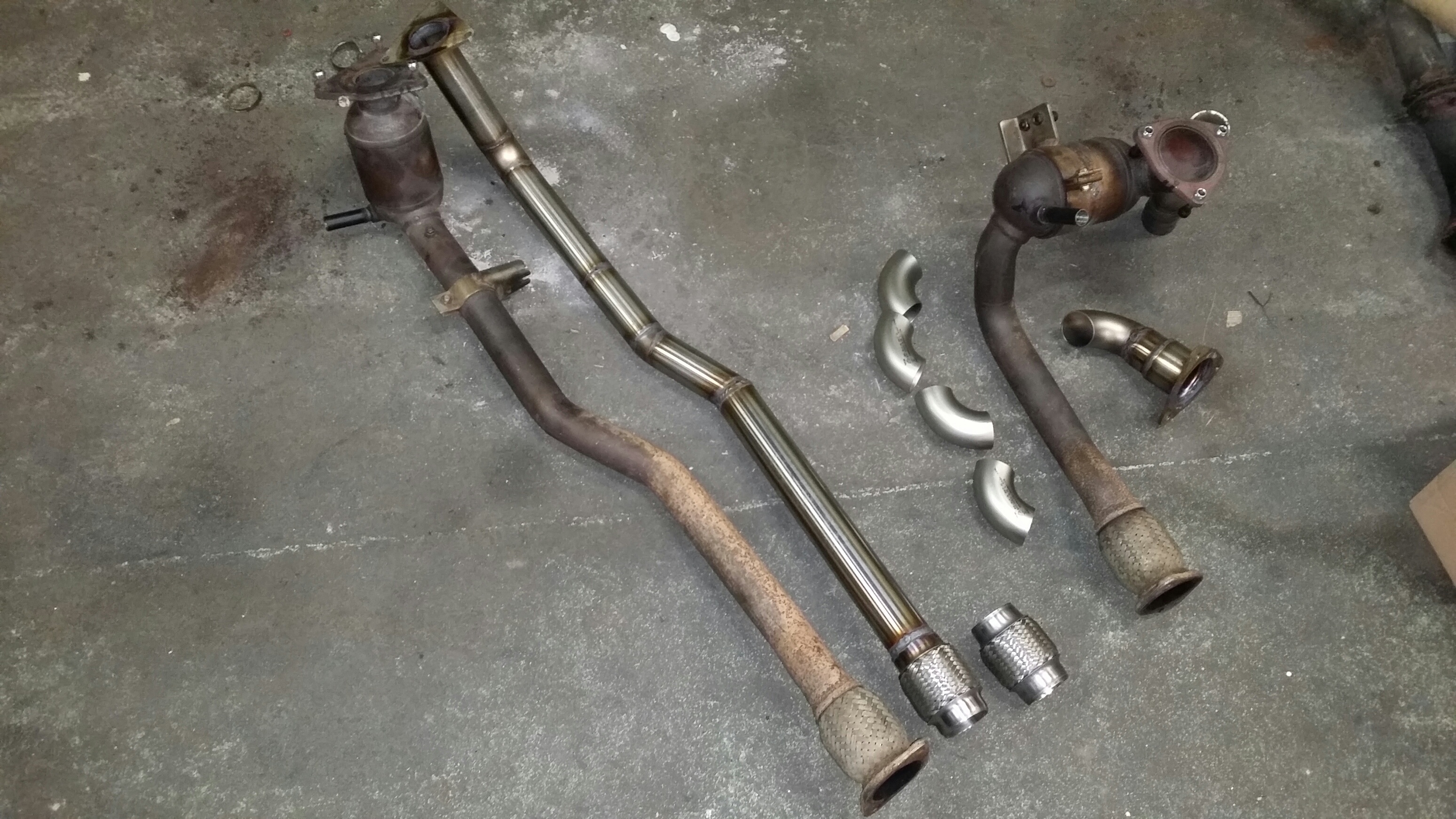

Les 2 pré catas proto sont posé sur mon Vaisseau !!!! Il y a eu quelques rectifications des tubes qui ne tombaient pas parfaitement du premier coup, mais c'est posé, il faut juste maintenant que je rectifie les fuites qui restent, mais le vaisseau marche mieux, c'est clair, alors que mes pré-catas sont encore en bon état apres 300000km, je ne pense pas qu'ils aient été changés car j'ai tout l'historique Renault jusqu'à 245000km et il n'y a pas de trace de ça...
Je n'ai pas fait de photos quand c'est posé, mais juste avant, les voici sans et avec les déports et sondes lambda assemblés sur le cata d'origine.

Il ne me manque plus qu'un cata pour avoir une ligne complète en DEVIL double et DEVIL simple des pré-catas, juqu'au silencieux arrière. Je vais donc pouvoir envoyer tout ça à mon futur fabricant afin qu'il puisse faire un devis fiable et des gabarits. Comme ça on pourra avoir toutes les pièces interchangeables en lieu et place de celles d'origine indépendament les unes des autres.
Donc, si quelqu'un a un cata qui traine et peut me le prêter pour une durée indéterminée qui ira de 2 mois à un an max, je suis preneur....
Je pense lui demander un devis pour :
- précata avant et arière avec cata sport intégrés
- précata avant et arrière sans cata (comme le modèle que j'ai fait)
- catas sport 2 en 1 (pièces entre les précata et la ligne arrière)
- tube afrique 2 en 1 (pour remplacement du 2 en 1 avec catas)
- tube de remplacement de l'intermédiaire avec sourdine
- tube de remplacement de l'intermédiaire sans sourdine
- silencieux arrière simple identique DEVIL simple
- silencieux arrière simple identique DEVIL mais double sortie ronde
- tube arrière identique Devil double
- silencieux arrière identique DEVIL double
- silencieux arrière identique DEVIL double mais 2x2 sorties rondes
Qu'en pensez vous, des choses à ajouter ?
