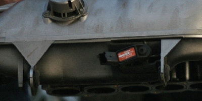

Ouf sauvé !!!! la photo suivante c’est l’arrière du collecteur que l’on vient de déposer. On y voit le capteur gynécologue et les deux guides arrières qui expliquent  pourquoi il faut commencer par le glisser sur la droite.

Au début du post,  le démontage du boîtier papillon n'est pas nécessaire de le désolidariser, on arrive sans problème à sortir le collecteur avec le boîtier en place

Yes !orignal a écrit :Au début du post, le démontage du boîtier papillon n'est pas nécessaire de le désolidariser, on arrive sans problème à sortir le collecteur avec le boîtier en place
Et au remontage ne pas oublier de reconnecter toutes les durites
