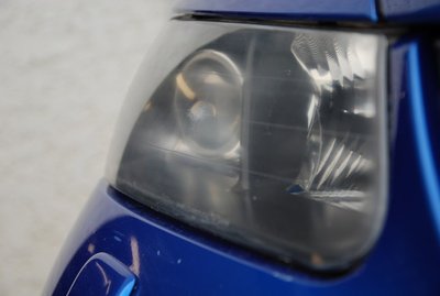

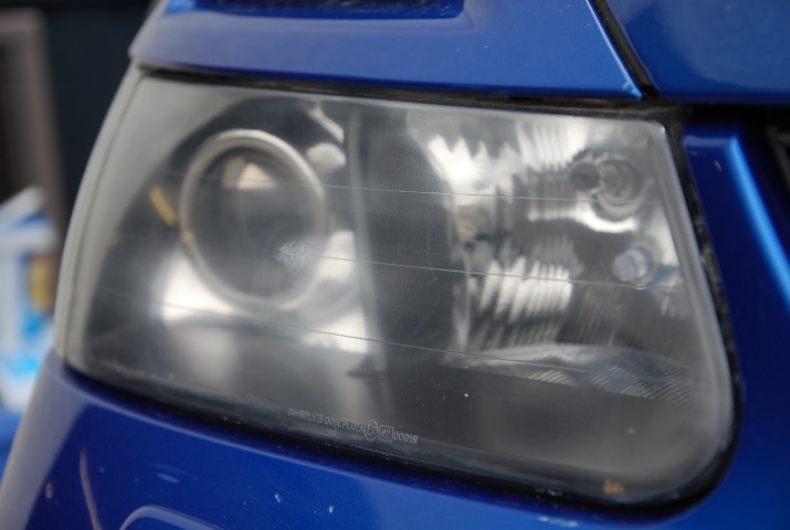

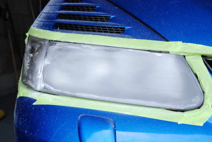

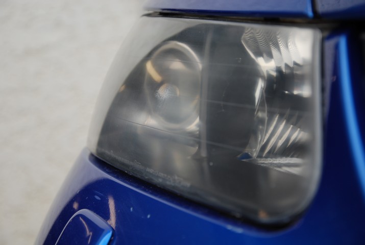

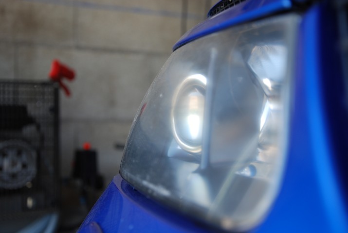

Bon ben j'ai tenté... c'est la cata.
Je vous laisse voir le désastre.

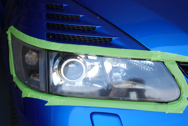

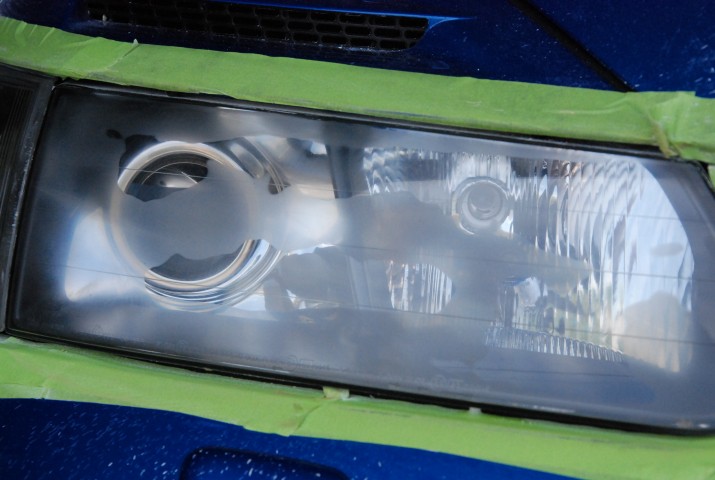

En fait, j'ai d'abord eu des auréoles (Photo 5) donc j'avais du net et du flou.
Du coup j'ai du insister pour les faire partir mais le résultat, c'est encore plus terne qu'avant et j'ai même des éclats de poly qui se sont formés comme un gros impact (en face du xenon évidemment).
C'est rattrapable ou je vais me pendre ?
Merci.
Merci.

C'est la cata !
Donc je passerai par un pro le jour où, pas la peine que j'essaie tout seul, je ne ferai pas mieux que toi

Ce qui est bizarre, c'est que sur le clignotant, le résultat a été nickel...

il faut les poncer trés fin et les revernir, c'est la seule solution efficace et durable

A mon avis Lolo49 a raison, tu n'as pas assez attaqué le vernis, et il n'est parti que par endroit...

Si si. J ai fini par enlever tout le vernis comme le voit sur la dernière photo. Mais au résultat c est terne comme avant et on voit vachement les traces de poncage. Par contre sur le clignotant, ça à bien marché et donc j ai fait le phare ensuite.
Bref, j ai pas réussi.

C'est parce que le clignotant est dans une résine transparente à l'état brut, comme un pare-brise de moto par exemple. Avec de bons produits de polissage (grains de plus en plus fins) ou simplement avec du Mirror si pas trop abimé, on les remet à neuf.OASIS a écrit :Si si. J ai fini par enlever tout le vernis comme le voit sur la dernière photo. Mais au résultat c est terne comme avant et on voit vachement les traces de poncage. Par contre sur le clignotant, ça à bien marché et donc j ai fait le phare ensuite.
Oasis
Par contre le phare est revêtu d'une espèce de vernis souple (qu'ils appellent auto-cicatrisant), il suffit de d’appuyer légèrement avec l'ongle pour voir son effet élastique. Je ne sais pas quelle est la méthode pour les rénover. Peut-être faut-il poncer pour enlever totalement ce vernis et puis revernir à nouveau.
J'ai comparé avec la Modus de ma compagne, les optiques sont dans la même matière que nos clignotants. Avec un bon coup de polissage avec du mirror je les ai remis comme neufs.
Ciao ! Alain
