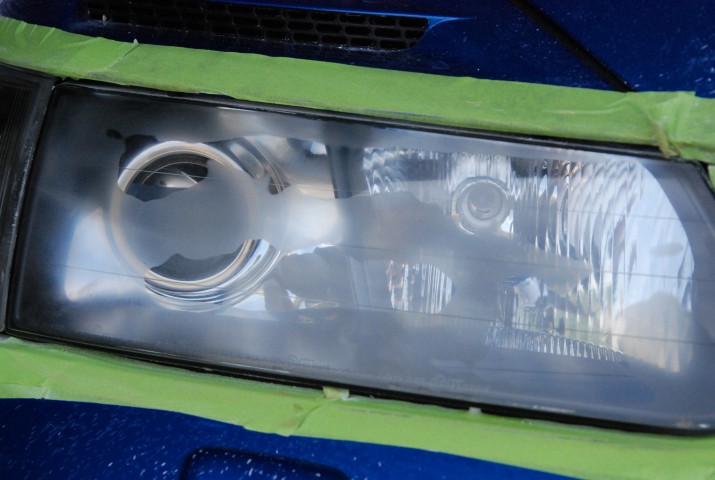

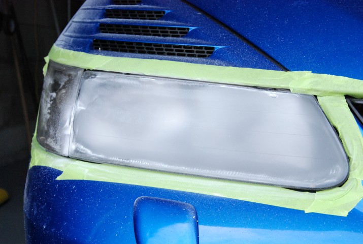

Bon ben j'ai tenté... c'est la cata.
Je vous laisse voir le désastre.
En fait, j'ai d'abord eu des auréoles (Photo 5) donc j'avais du net et du flou.
Du coup j'ai du insister pour les faire partir mais le résultat, c'est encore plus terne qu'avant et j'ai même des éclats de poly qui se sont formés comme un gros impact (en face du xenon évidemment).
C'est rattrapable ou je vais me pendre ?
Merci.

C'est la cata !
Donc je passerai par un pro le jour où, pas la peine que j'essaie tout seul, je ne ferai pas mieux que toi

Ce qui est bizarre, c'est que sur le clignotant, le résultat a été nickel...

il faut les poncer trés fin et les revernir, c'est la seule solution efficace et durable

pour ton souci de phare eu mieux value que tu t exerces avant sur un autre phare
je vais donner une solution qui marche sur les jante en alu poli type tramont avant de les polir avec du belgom alu il faut d abord les passier au papier carrosserie tres fin type 2000 pour enlever la partie la plus terne avant de polir
peut etre est ce la meme chose avec les phares en polycarbonate je crois savoir qu ils sont recouvert de verni pour les proteger et que c est lui qui se ternit
maintenant dans ton cas j irais voir france pare br.....se et compagnie voir s il peut resoudre ton probleme

A mon avis Lolo49 a raison, tu n'as pas assez attaqué le vernis, et il n'est parti que par endroit...

Si si. J ai fini par enlever tout le vernis comme le voit sur la dernière photo. Mais au résultat c est terne comme avant et on voit vachement les traces de poncage. Par contre sur le clignotant, ça à bien marché et donc j ai fait le phare ensuite.
Bref, j ai pas réussi.
