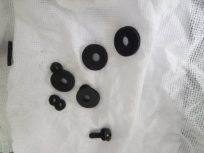

Autre petite touche personnelle que je recommande vivement, c'est l'ajout de rondelles de caoutchouc (10x4 et 20x4). Penser aussi a y coller un soupçon de graisse.
Ça réduit le stress (et donc les risques de casse) en cas d'acoups, et surtout c'est beaucoup plus silencieux, y'a plus cet horrible bruit de plastique qui craque(lle) a chaque fois qu'on accoude dessus (enfin plus du tout en bas, mais le couvercle grince toujours une peu, faudrait s'y pencher)
