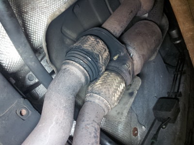

Ben en fait oui, sous la tresse il y a un tuyau inox flexible qui était complètement coupé, donc les échappements des 3 cylindres arrières sortaient par là, du coup ça fait beaucoup de bruit (surtout sans pré-cata) :shock:
Pour savoir quand les changer ça se voit bien, c'est tout noir où ça sort !!!

brio77 a écrit :Ben en fait oui, sous la tresse il y a un tuyau inox flexible qui était complètement coupé, donc les échappements des 3 cylindres arrières sortaient par là, du coup ça fait beaucoup de bruit (surtout sans pré-cata) :shock:
OK, merci Fabrice, je vais y jeter un coup d'œil à tout hasard, je trouve que mon moulin s'entend plus qu'avant de l'intérieur dans les tours, malgré une ligne neuve. Peut-être y a-t-il une petite fuite au niveau des tresses.
Sinon, tu as une donc une solution pour les tresses HS. Remplaces-tu aussi le tube inox flexible en-dessous?

Oui, je tronçonne et je remets un flexible+ tresse, j'en ai même un en stock !!!

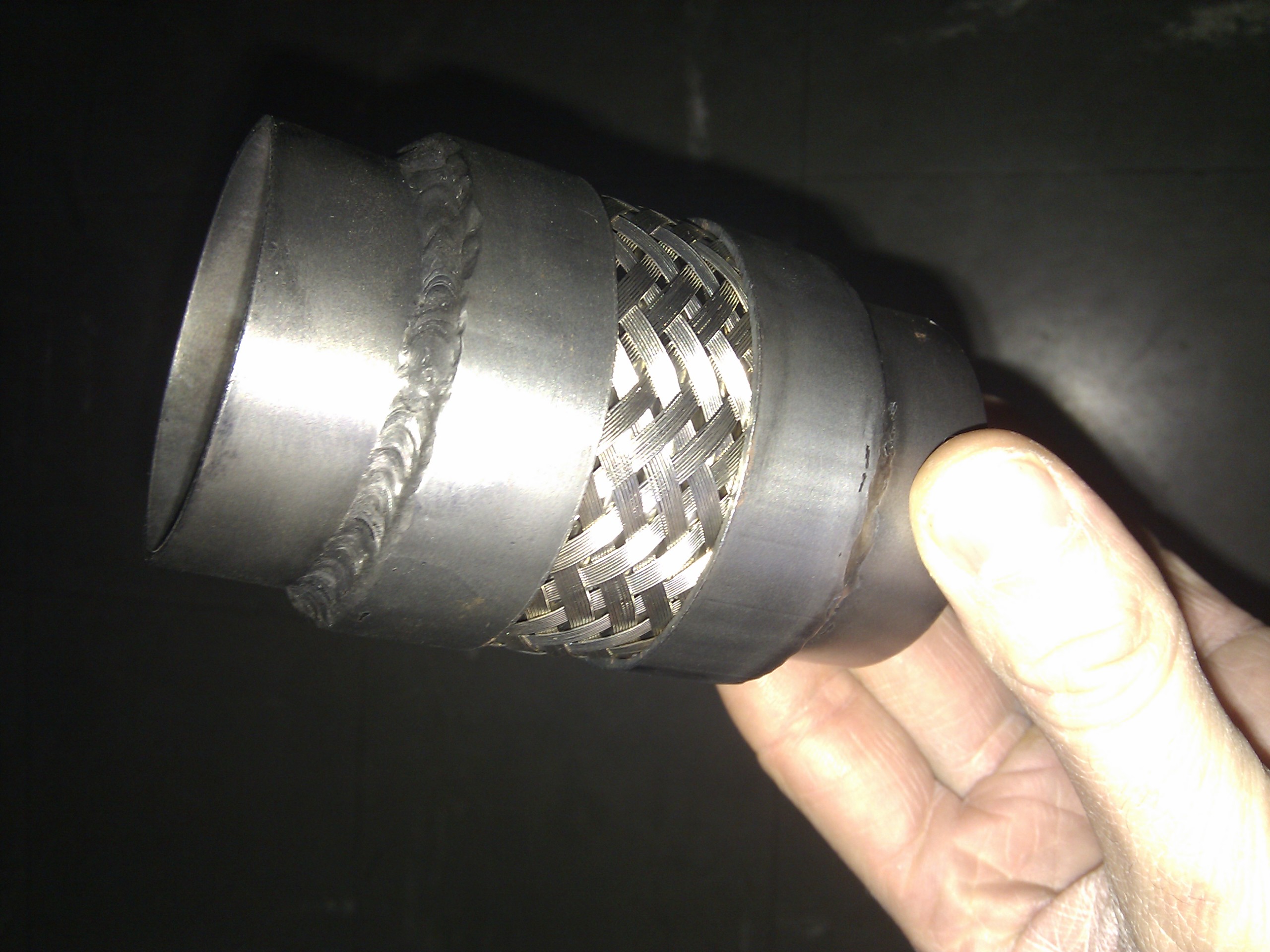

Alors, sous la tresse il y a un tube flexible en inox, s'il est coupé aussi, ça fait une trace noir d'échappement autour. J'achète un bout de tube flexible comme sur la photo ci-dessous (d'ailleurs, il m'en reste 1) et je démonte le précata qui correspond pour déssouder la tresse cassée et ressouder la tresse neuve. C'est pas évident car les pré-cata sont chiants à démonter et les vis cassent souvent.
