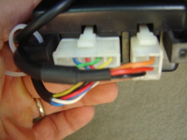

Donc après avoir testé sur mon vaisseau en Entrée de l'alimentation du boitier 'interface' Parrot(connecteur blanc avec 3 fils: 1 rouge ,1 noir et un orange). (Le boitier est caché derriere la console centrale de l'autoradio).
-Contact coupé: 12v permanent entre noir et rouge
et 0v entre noir et orange
-Contact mis: 12v entre noir et rouge
et 12v noir et orange
Par contre sur mon vaisseau c'est un Parrot CK 3010 alors que j'avais dit que c'était un 3300 :oops:
J'essai de mettre des photos a la suite.
Bon courage pour ton dépannage , ou va chez Larendeau (ah ,je blague) :lol:
Messages : 929
Re: Bluetooth Dans nos Vaisseau

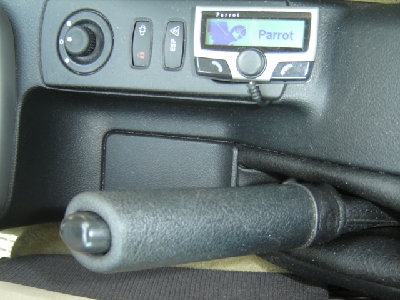

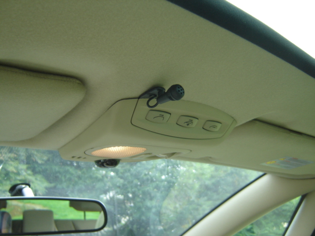

Les photos de l'installation du Parrot CK 3010 :arrow:
