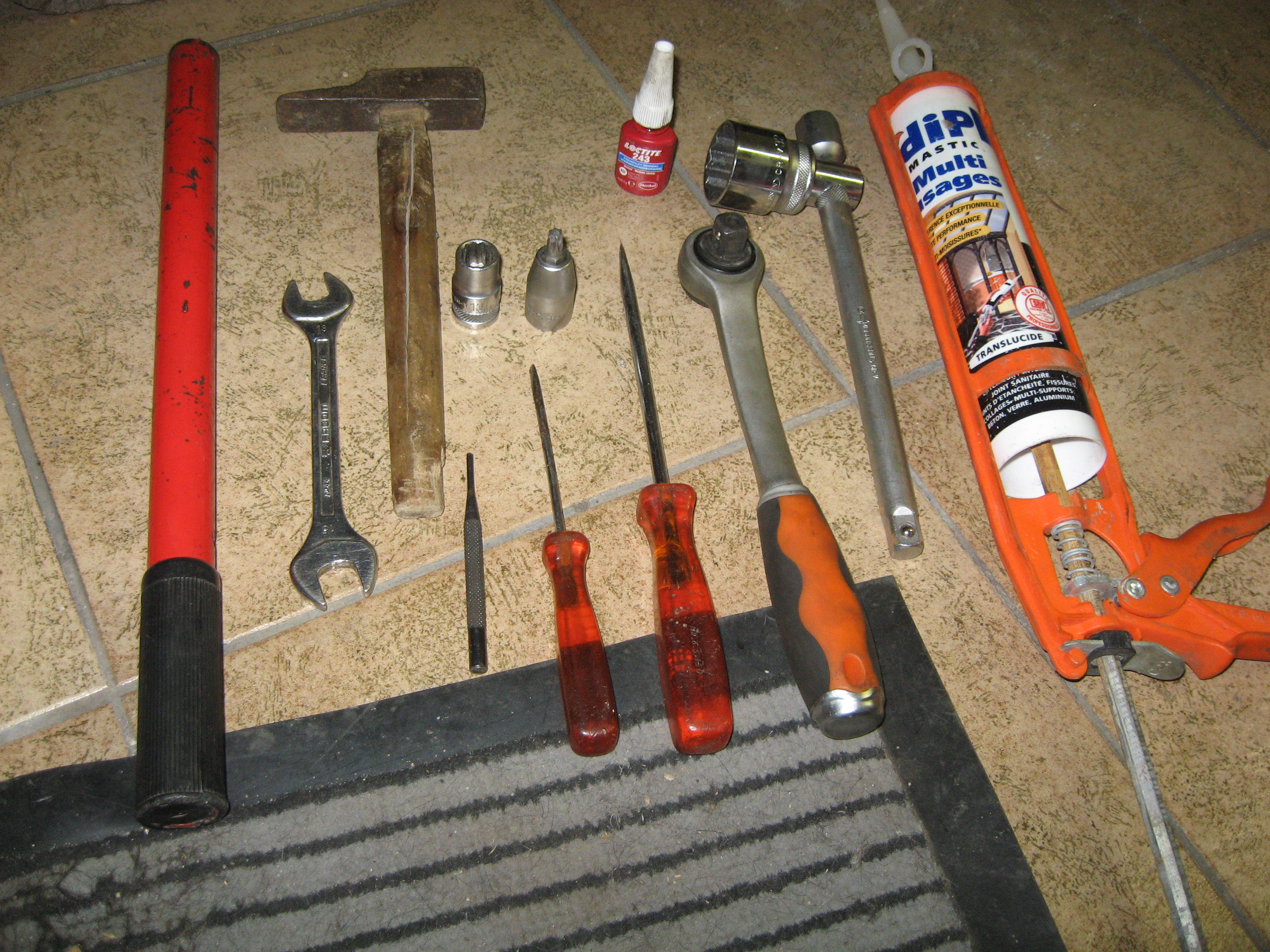

Les outils :
- un peu de silicone pour le bouchon
- du frein filet pour les vis de l’étrier de frein
- une douille de 32
- une douille torx
- une douille de 13 et une clef de 15
- un chasse goupille
- un marteau
- un tournevis
une clef dynamométrique

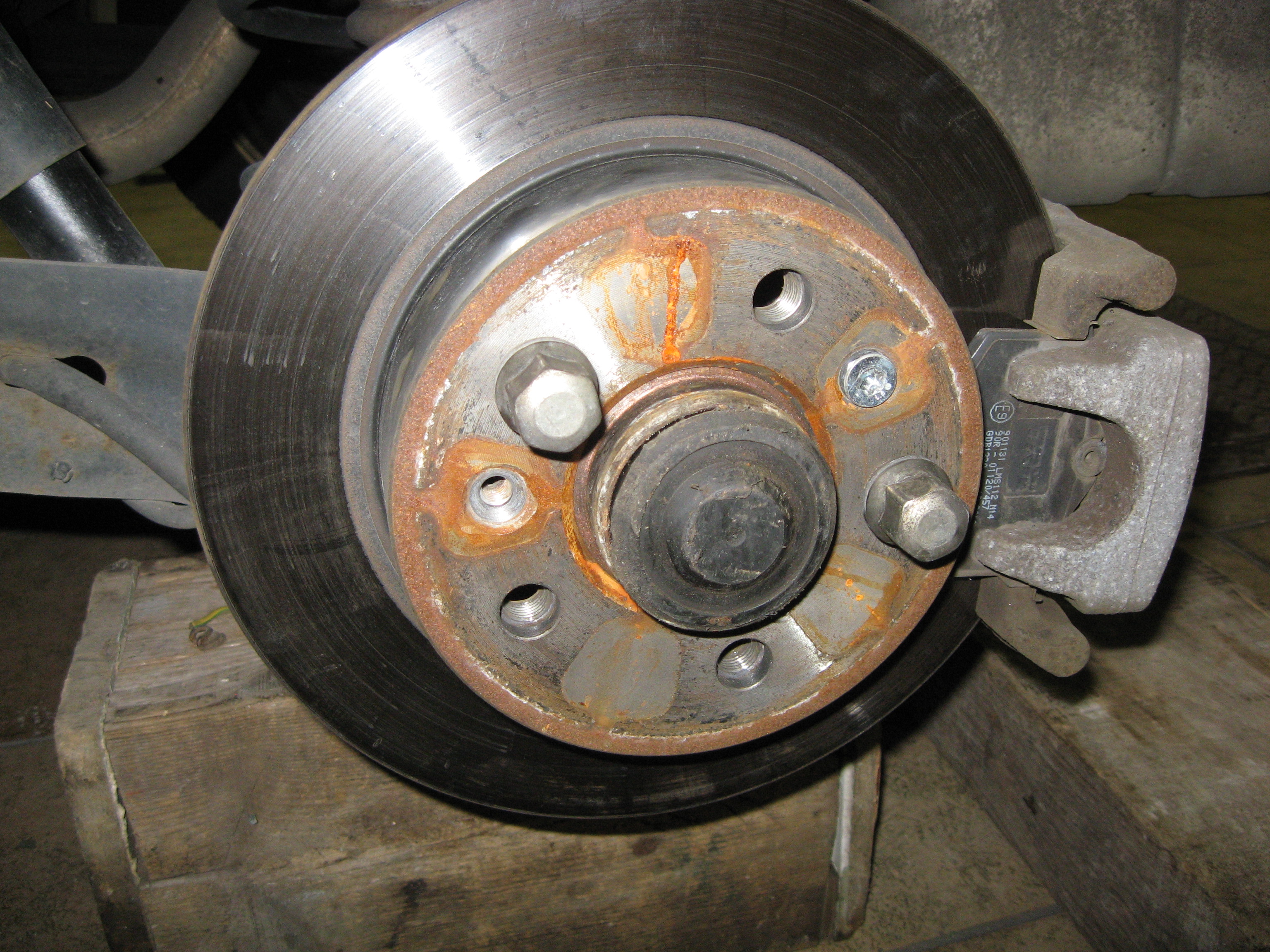

on commence par le :
- Démontage de la roue et le calage du véhicule

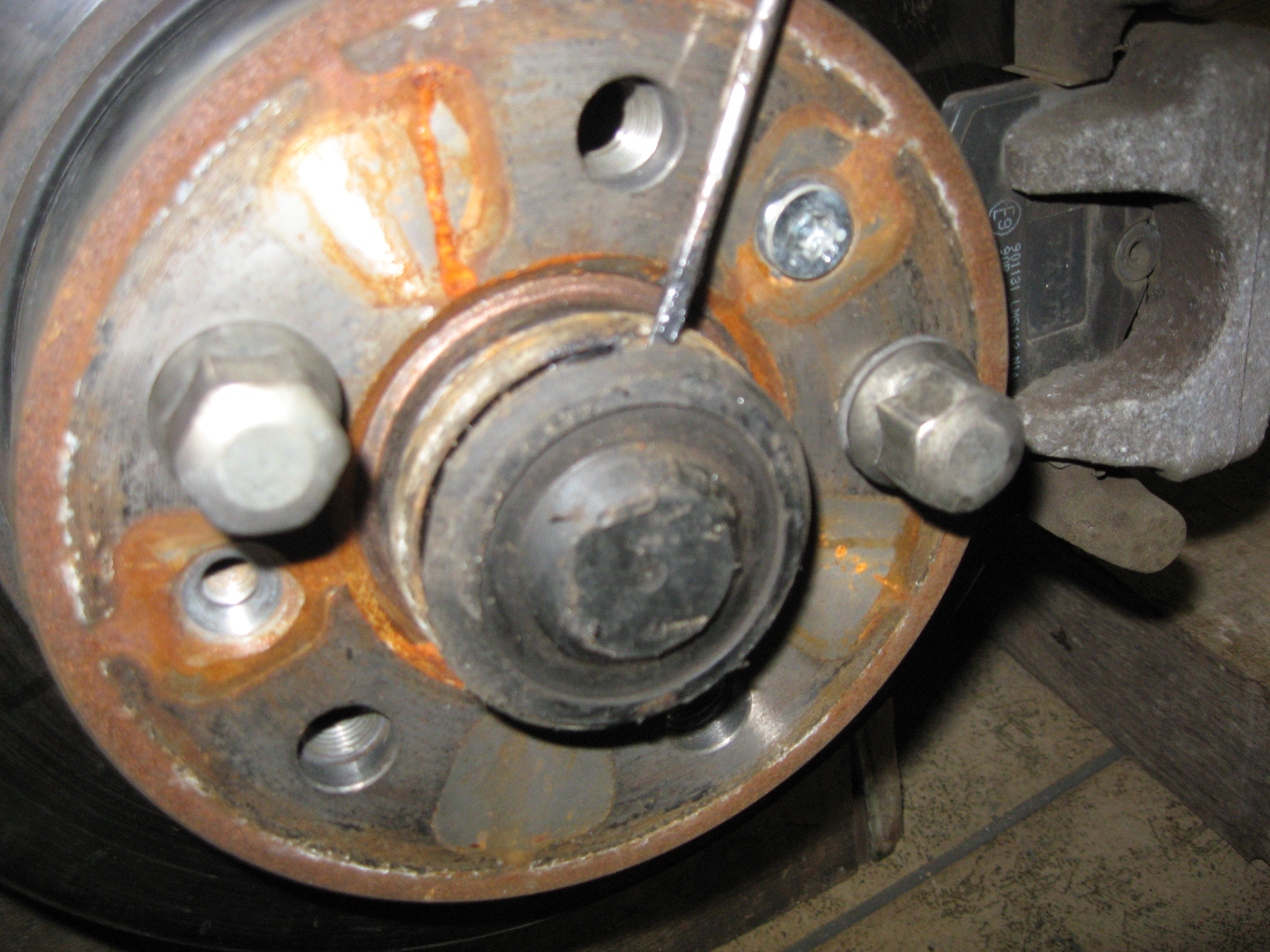

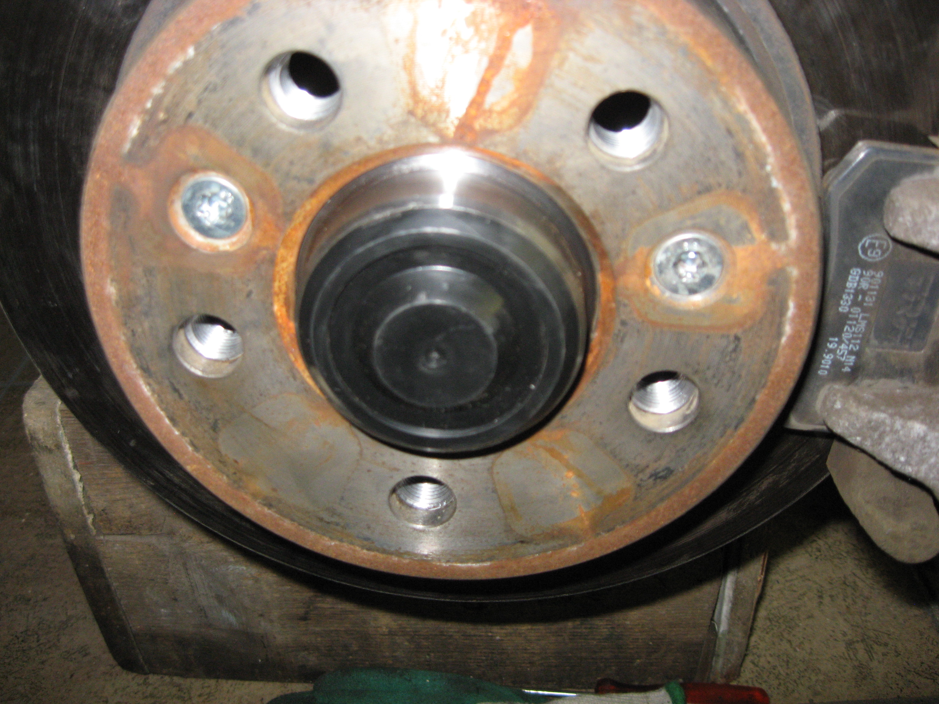

- Enlever les vis de tenue du disque ( 2 torx ), j'ai remis deux vis de roue et tiré le frein à main pour bloquer le disque et j'ai enlevé le cabochon avec un tournevis .

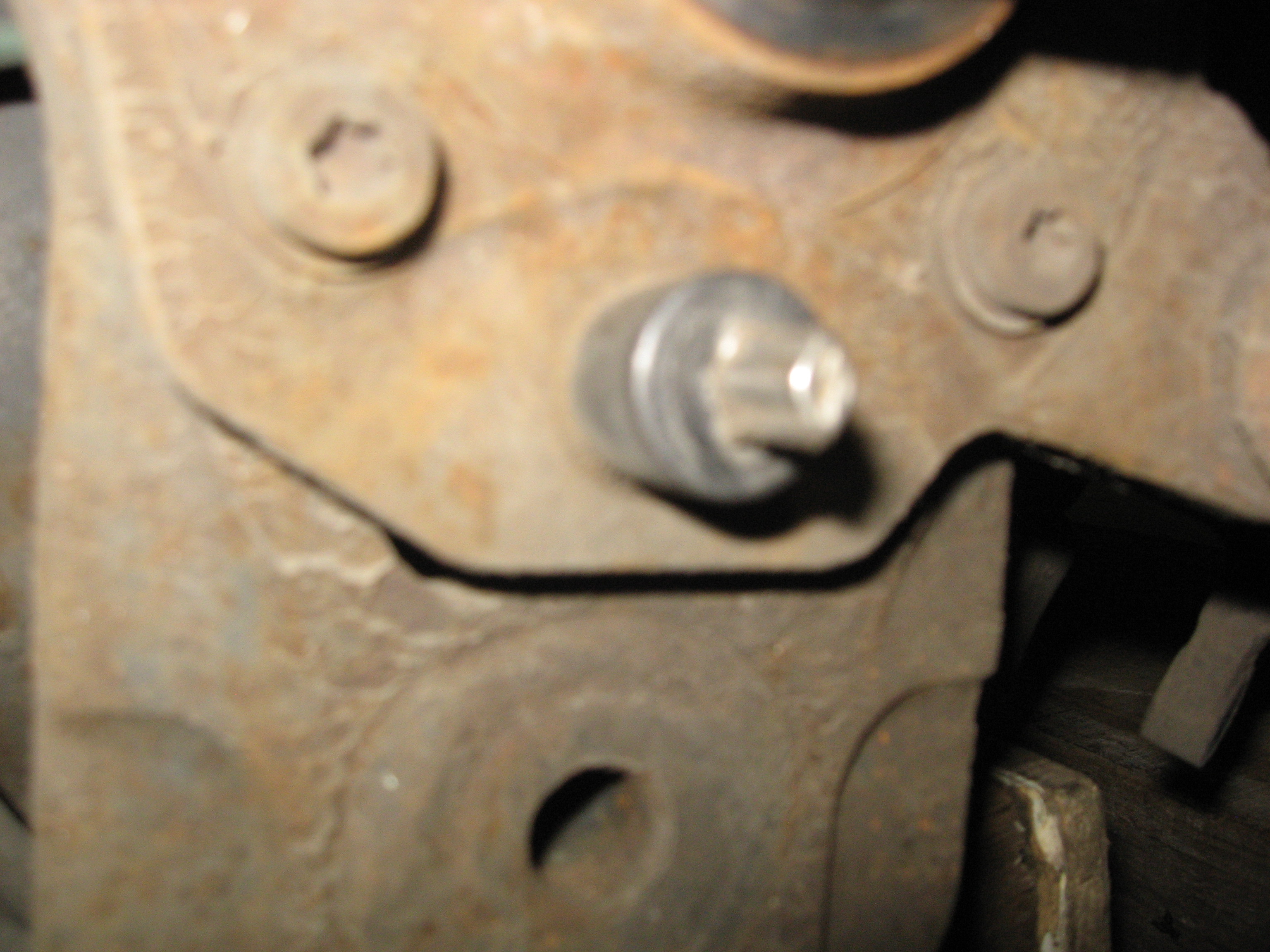

- Démonter les deux vis de l’étrier ( frein filet au remontage ) en utilisant douille et clef

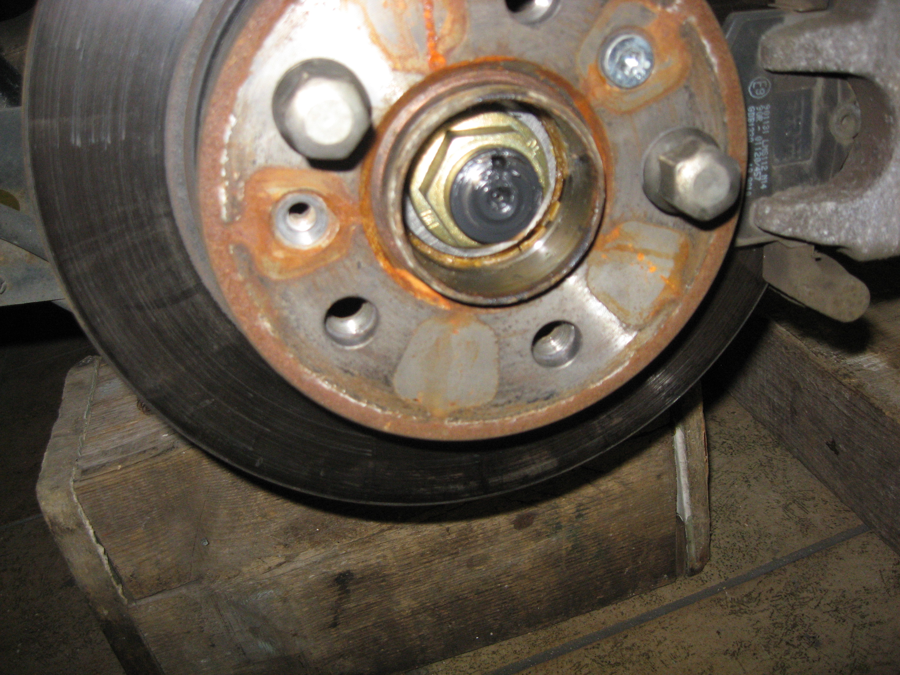

Voici le cabochon enlevé et l’écrou de moyeu visible, Ne pas oublier avec le tournevis d'enlever l'ergot de blocage de l’écrou et de le refaire sur le nouveau au remontage

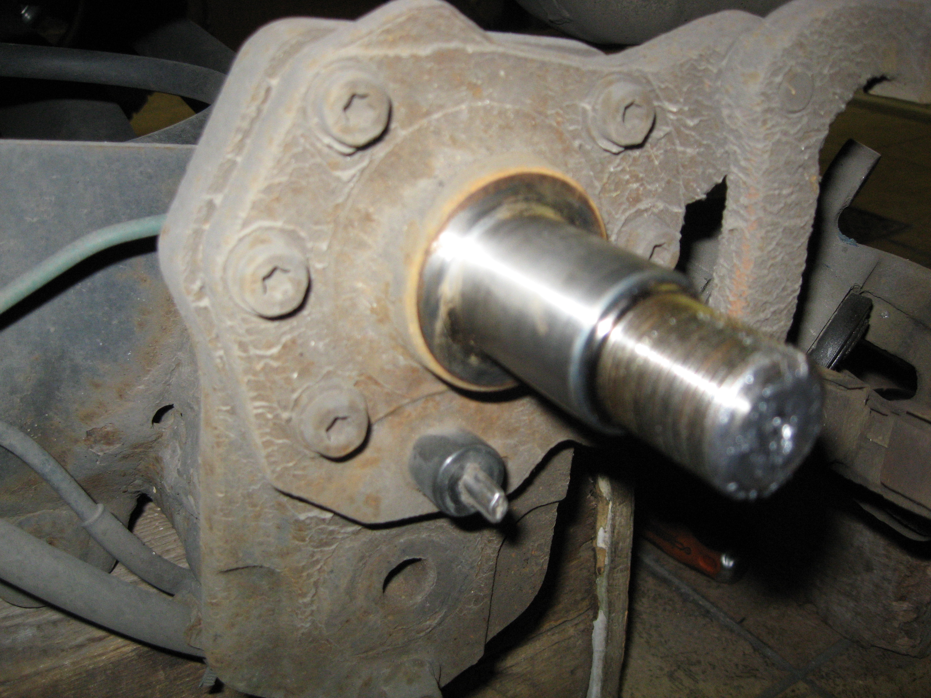

- Démonter le roulement, ça vient tout seul sans outil :!:

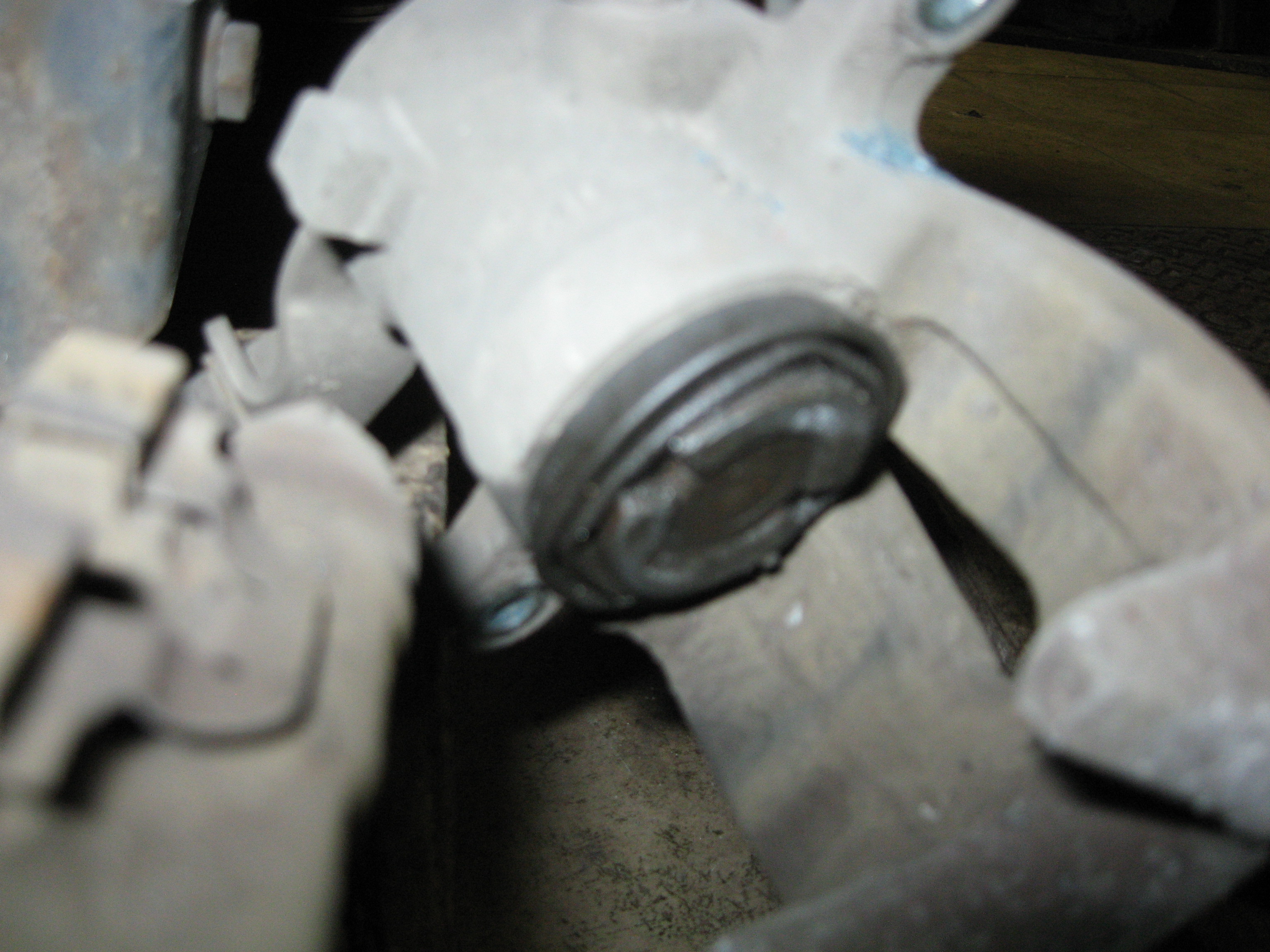

Au passage, un nettoyage du capteur ABS fait
Il suffit de remettre le nouveau roulement, faire le serrage de l’écrou au couple avec la clef dynamométrique, faire l'ergot sur l'écrou, remonter l'étrier et remonter le disque et cabochon ace un peu de silicone
Voici le travail fini

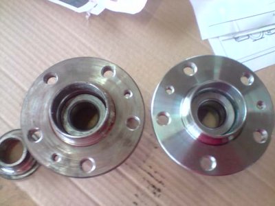

Re: [FICHE n° 117] Remplacement roulement arrière
J'ai pas fait de photo des roulements ( vieux et neuf), mais ils étaient comme ceux de maitreti dans ce post :mrgreen:

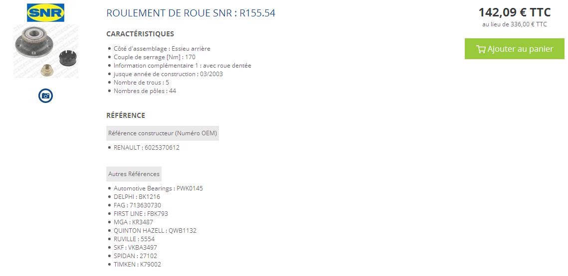

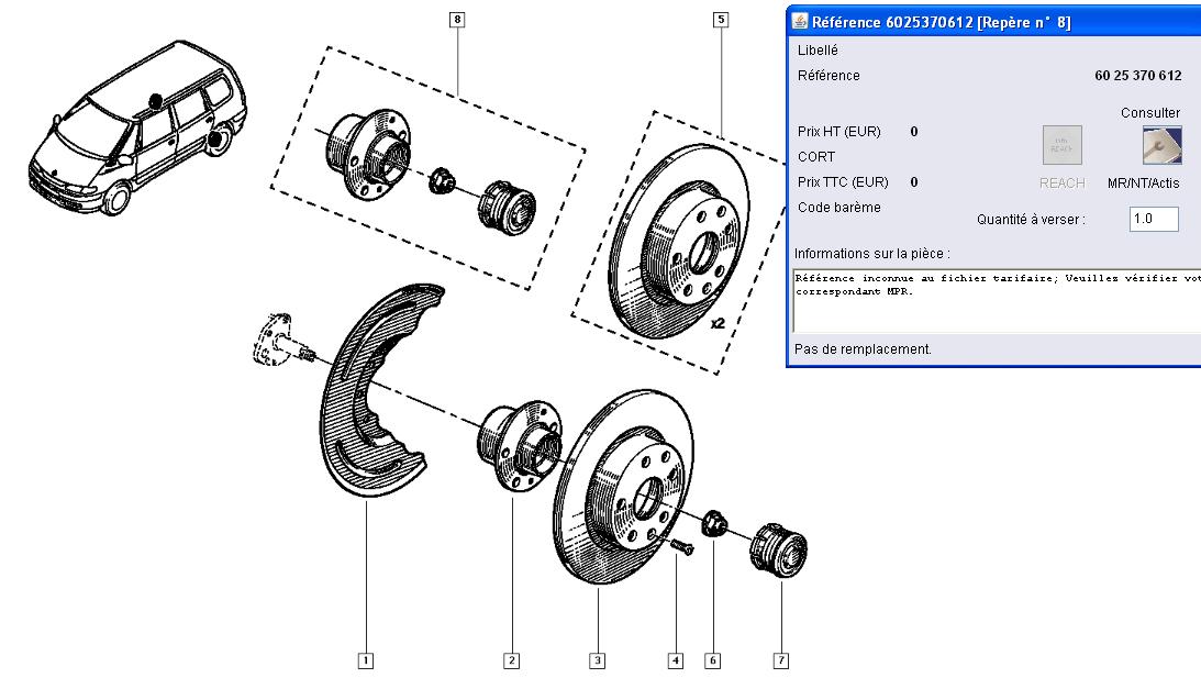

Pour dci

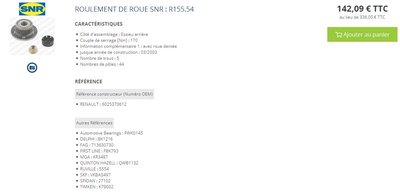

J'avais oublié la reference du roulement

Samedi matin, motivé comme un malade, je vais acheter mon roulement chez un vendeur de pièces auto. Il a bien un roulement. Et sur l'emballage il y a même écrit : "Espace / Avantime". SUi trop jouasse et l'achète pour 200€.
L'après-midi, démontage et tout se passe à merveille. Au remontage ... ça rentre pas facile. Pas grave on va y donner quelques coups de maillet avec la douille de 32. ben ça rentre toujours pas ...
Par contre je n'ai eu aucun problème pour remonter l'ancien :(
J'espère qu'ils vont me reprendre la pièce ...
Du coup, sur OSCARO je prends bien le SKF VKBA 3497 ou le SNR ci dessus ??
Ça rentre sans forcer à la main .....
Vérifie la côte du roulement avec un pied à coulisse. ...
Côté interne roulement snr 29.8 mm.
30 mm semble la côte standard. ..
Pas cher
Pas cher sur auto doC.
R155.54 snr
