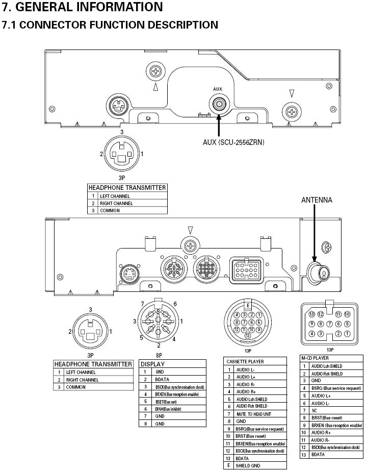

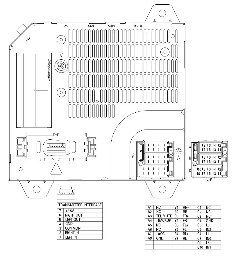

Comme dit dans un autre post, je vais a priori remplacer mon autoradio en même temps que faire l'install DVD (en fait, installer un lecteur autoradio/DVD).
A priori, pour conserver l'afficheur déporté et la commande au volant, il n'existerait des interfaces que chez Pioneer et Sony (vendue par Renault pour Sony).
Mais je m'interroge : je n'ai pas encore fait le démontage, mais je vois sur le MR (86-5) qu'il existe une fiche ISO (repère C) pour la commande au volant et repère D pour la liaison avec le tableau de bord : fiche ronde à 8 broches "Display" du manuel SCU-2556ZRN (voir schémas ci-dessous) : ces prises sont-elles compatibles avec les autoradio actuels ? Peut-on alors se passer d'acheter les interfaces spécifiques évoquées plus haut ? :?:
